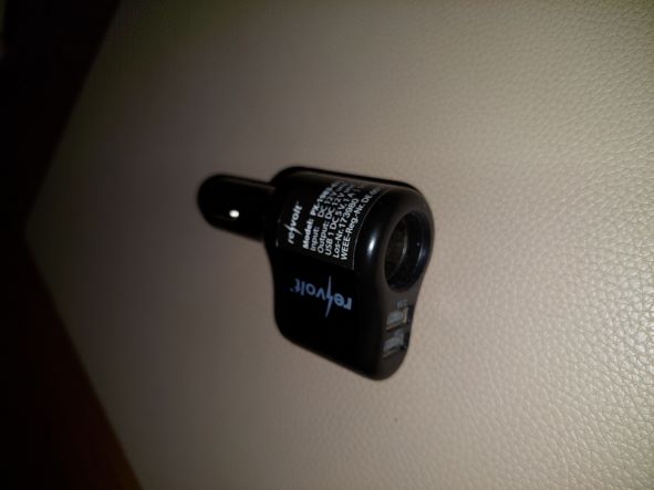

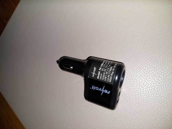

    Danke für die Rückmeldung. Immer schön, wenn man die Ursache gefunden hat und der Thread nicht ungelöst in der Versenkung verschwindet.
    Also die 12V durchgeschleift und USB dort abgezweigt, wenn ich das richtig sehe. Echt Wahnsinn, was da für ein Chinaschrott verkauft wird. Allerdings frage ich mich auch, ob man Geräte, wie TV oder Radios nicht besser vor solchen Störstrahlungen schützen kann. Ich habe im Amaturenbrett auch so was ähnliches - wenn ich da mein Handy zum Laden anstecke, ist der DAB Empfang komplett weg. Aber bei den USB Dosen ab Werk sieht es auch nur unwesentlich besser aus.
    Früher gab es mal ein FTZ (Fernmeldetechnisches Zentralamt). Ich weiß nicht, ob es etwas Vergleichbares heute noch gibt - falls ja, haben die gnadenlos versagt, was diese ganzen USB Netzteile angeht. Ich weiß nicht, ob solche Teile früher eine Zulassung bekommen hätten, wahrscheinlich eher nicht.
    Die Kabel Anbindung zum TV steht ja sowieso im Verdacht, zu klein dimensioniert zu sein und bei der Länge dann halt leitungsverluste zu haben.
    Da dann auch noch ein steckernetzteil mit USB-Steckern reinzupröppeln fördert sicher auch nicht die Spannungsversorgung. Ganz zu schweigen von der evtl. fragwürdigen Qualität.
    USB-Ladebuchsen generell: ich hab bei Freya 3 Ladebuchsen nachgerüstet (natürlich aus China) aber der radioempfang ist kein stück gestört. Und ich verwende die original Antenne, da ist nix optimiert. Vielleicht hab ich da einfach due besseren China Böller erwischt oder mein Alpine ist einfach gut im Empfang?
    ich habe das inzwischen mal geöffnet und festgestellt, dass dort ein 2,5 mm2 verlegt wurde. Eigentlich sollte das reichen, es sei denn, sie haben (wie im Oberschrank, wo der Anschluss für die Satellitenantenne liegt), ein paar Meter Kabel aufgerollt, statt passend abzuschneiden. Ich habe trotzdem ein neues Kabel durch den Doppelboden direkt auf die Batterie gelegt (auch 2,5 mm2), aber wahrscheinlich deutlich kürzer. Zumindest ist der Spannungsabfall am TV nun deutlich geringer. Ob die Probleme, dass die Antenne manchmal nicht ausfährt, dadurch behoben sind, muss ich noch testen.
    Zum gestörten Radioempfang: UKW ist kein Problem, nur DAB wird massiv gestört - durch sämtliche USB-Buchsen und auch durch die Dashcam. Dass ich soviel schlechte USB-Buchsen bzw. schlechte Schaltnetzteile erwischt habe, kann ich nicht glauben - da liegt es vielleicht doch eher am Blaupunkt und dein Alpine ist diesbezüglich besser aufgestellt.
