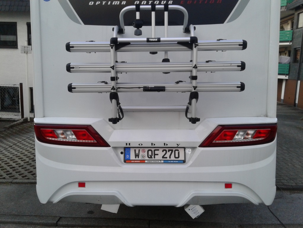

    seit dem 17.02.23 hat das warten ein ende und wir haben endlich unser neues fahrbares zuhause ( Hobby Optima on tour Edition V65GE) bekommen
    sind es auch jetzt auch schon fleißig am testen....
    erste Mangel gibt es leider auch schon.......
    die Rückfahrkamera ist leider ohne Funktion wenn zwei Fahrräder mit plane auf dem fahrradträger (Fiamma lift) drauf sind......finde so etwas hätte der Händler ruhig mal drauf aufmerksam machen können
    naja mal schauen wie ich dieses Problem beheben kann
    egal freude ist rieseig.....
    Grüsse vom schönen Niederrhein
  • Ja, die Lage der Rückfahrkamera ist ungünstig, wenn man auch Räder an der Heckwand transportiert. Deshalb haben wir uns für eine Anhängerkupplung entschieden.

    Die einfachste Version wäre, am Fahrradträger eine Funk-Rückfahrkamera anzubringen mit separatem Monitor (z. B. an dem sowieso funktionslosen innen-Rückspiegel geklemmt) anzubringen.
    Kostet nicht viel.
    Nacht ein Freund bei seinen 8m-Anhängern (segelflugzeug) so, klappt gut.
  • Hallo Lars,
    das Problem hatte ich auch nach Anbringung meiner Heckgarage.
    Lösung, wie Rainer schon geschrieben, eine Rückfahrkamera
    mit eigenem Bildschirm. Gibt es als Nummernschild-Kamera
    mit Bluetooth Verbindung zum Monitor. Angeschlossen einfach
    an der Rückfahrleuchte.

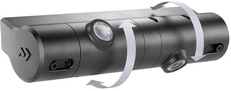

    ich kann folgende Kamera für die Montage unter der Radschiene des Thule-Trägers empfehlen (müsste auch in die Nut der Fiamma-Schiene passen):
    Modell Dometic CAM 200 NAV mit 2 Kameras für hochgeklappte und ausgeklappte Trägerstellung:

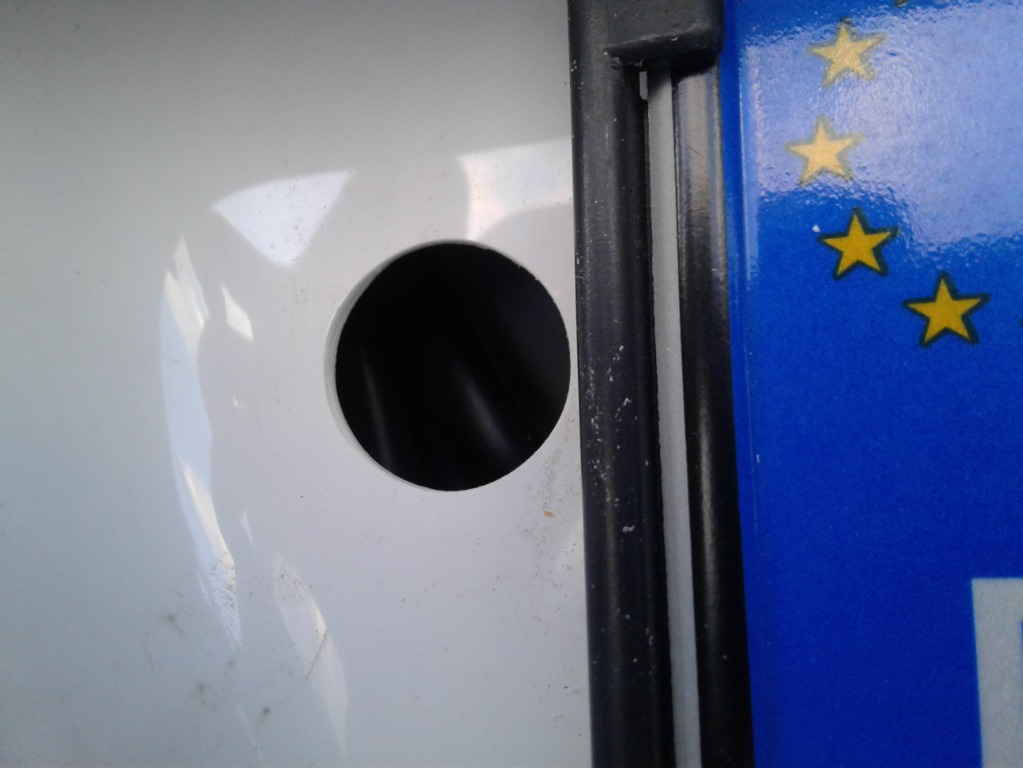

    Neues Systemkabel für Video/Strom unter dem Fahrzeug verlegt. Dafür eine Bohrung in die GFK-Heckschürze. Vorsicht: In diesem Bereich liegen Kabel! Einführung ins Fahrerhaus über Bohrung Türeinstieg Fahrerseite.
    Die serienmäßige Dometic CAM18 läuft nun über einen zusätzlichen Spiegelmonitor als digitaler Rückspiegel.
