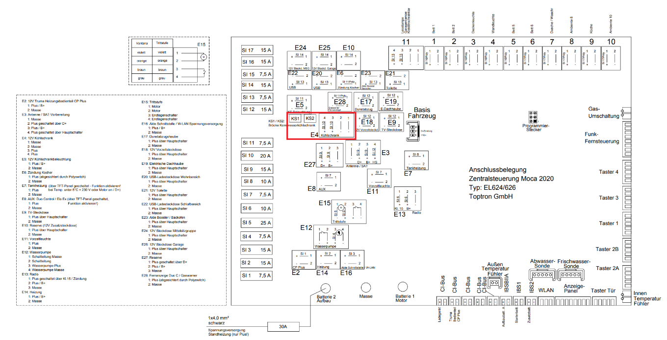

    unser Kühlschrank läuft nur während der Fahrt mit 12Volt, stellen wir den Motor ab, dauert es nicht lange, bis der Kühlschrank sich meldet, dass keine 12Volt anliegen.
    Vor kurzem haben wir die AGM bei dem Händler gegen eine Lithium getauscht. Kann da etwas schief gelaufen sein ? Ob der Kühlschrank vor dem Wechsel im Stand mit 12Volt funktioniert hat, können wir nicht sicher sagen. Können wir etwas prüfen ? Habt Ihr einen Tip ? (Optima Ontour Edtion Modell 22)

    dass der Kühlschrank nur während der Fahrt über 12V der Bordbatterie läuft ist der Normalzustand. Der Kühlschrank zieht 14-15 Ampere. Ohne ständigen Stromnachschub über die Lichtmaschine ist die serienmäßige 95Ah AGM schon nach 3 Stunden zur Hälfte geleert und nach 6 Stunden tot.
    Falls Du jetzt genug Kapazität mit Deiner LiFePO4 hast und Du Dir des Risikos bewusst bist, dass Du diesen Stromverbrauch im Auge behalten must, dann kannst Du auf der Platine des Toptron-Elektroblocks unter dem Beifahrersitz eine Kabelbrücke zwischen den markierten Kontakten KS1 und KS2 stecken. Dann wird der Kühlschrank auch im Stand mit 12V versorgt.
    Dies habe ich so auch durchgeführt. Die Modifikation geht natürlich auf Dein Risiko....
