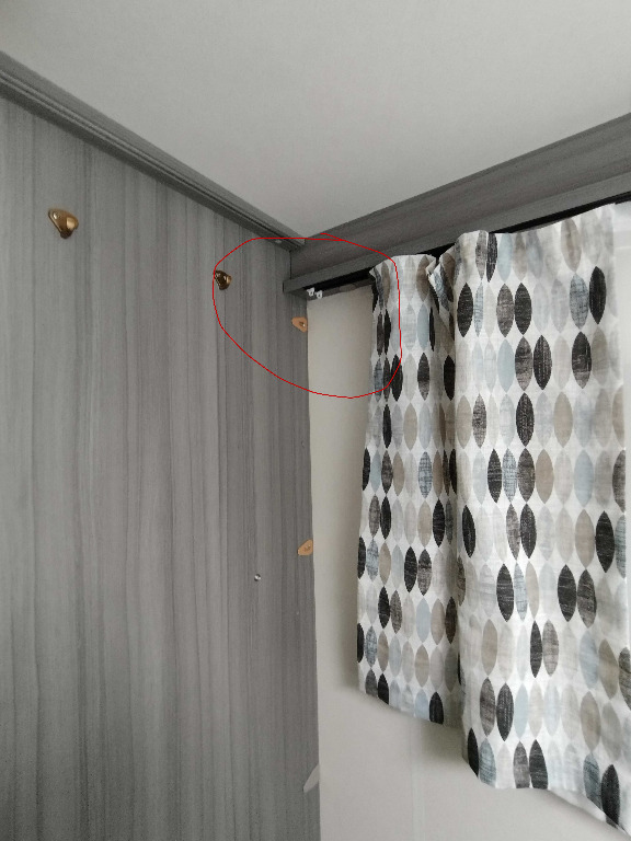

    wir hatten bei jeder Verwindung des Fahrzeuges knarrende Geräusche aus dem Kühlschrank.
    Da unser Fahrzeug nun fast 3 Jahre alt ist bin ich selber auf die Suche gegangen.
    Das Ergebnis kann man auf den Fotos betrachten.
    Ich habe jetzt mal über meinen Händler eine Kulanzanfrage bei Hobby gestellt.
    Mal sehen wie die sich bei einer dermaßen schlechten Verarbeitung verhalten.
    Man darf gespannt sein. Ich werde berichten.

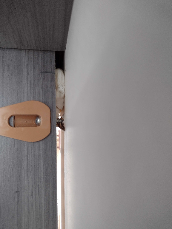

    Du schreibst : bei denen sich die Schrauben aus den Holzleisten der Außenwände ziehen
    Das sehe ich anders. Wie du auf dem Bild 3 sehen kannst ist die Stelle mit einer Zierleiste
    "optimiert" worden. Diese Zierleiste liegt überall gerade und perfekt an.
    Wäre es nun so das sich die Schraube nach Fertigung im Werk gelöst hätte müsste auch diese
    Zierleiste den Spalt zeigen,.....tut sie aber nicht! Demnach besteht der Fehler ab Werk
    und wurde absichtlich versteckt.
    Wenn die Schraube sich durch Nutzung gelöst hätte ware das für mich O.K. weil es dem Qualitätsstandart von
    Hobby entsprechen würde. Dann müsste man eben eine Lösung finden.
    Das solche Mängel wissentlich mit Zierleisten überdeckt werden gibt der Sache eine neue Dimension.
    Zumal,......Durch diesen Spalt dringen auch Abgase beim Betrieb des Kühlis auf Gas.
    Das bedeute Hobby ist es völlig egal was mit seinen Kunden passiert.
    Wie gesagt, ich warte mal wie Hobby reagiert...........
    LG Kurt

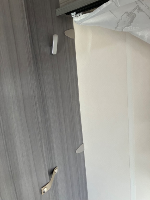

    Ach so! Jetzt verstehe ich auch das untere Bild aus Deinem ersten Posting. War mir nicht klar, dass die Bilder die gleiche Perspektive zeigen. Ich war am Rätseln, wie sich unser V65GE von Deinem V65GQ beim Kühlschrank-Möbelumbau unterscheiden. Rätsel gelöst.
    Die Pfuscherei, die Du entdeckt hast ist in der Tat "unter aller Sau"; grenzt ja schon an Böswilligkeit.

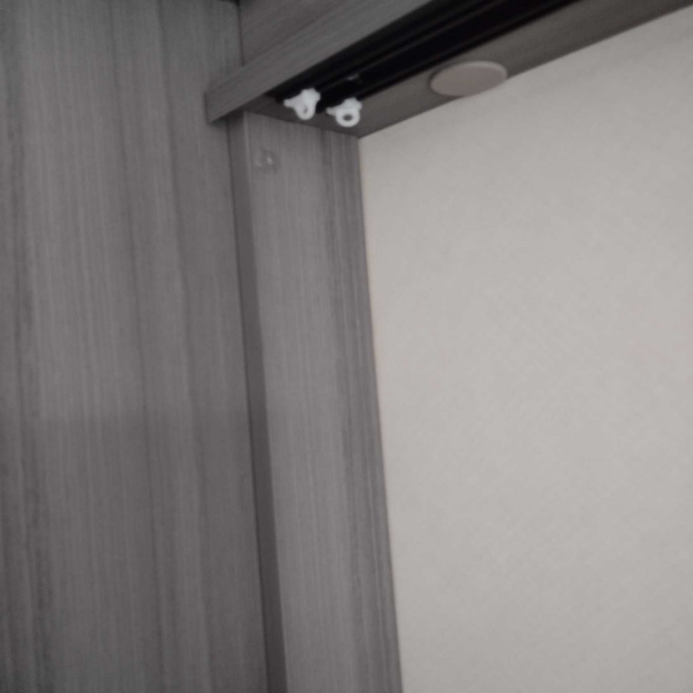

    war die "Zierleiste" das Ergebnis der beiden Reparaturversuche von Deiner Händlerwerkstatt oder war die schon bei Auslieferung (Orginalqualität a la Fockbek) vorhanden?
  • Hallo Stefan,
    wenn du diese Zierleiste hast dann ist sie mit 3 Schrauben befestigt.
    Die Aufkleber über den Schrauben kannst du vorsichtig bis zur hälfte lösen damit du dann an die Schrauben kommst.
    Die Aufkleber kannst du danach einfach wieder andrücken.
    LG Kurt
    Optima Ontour Editon V65GQ 2020
  • Hallo Kurt,
    aus meiner Sicht spricht einiges dafür, dass der Mangel an der Wand vertuscht wurde und Du gute Chancen hast, Deine Ansprüche durchzusetzen.
    Bei mir ist die Abdeckleiste nicht angebracht, wie Du dem Foto entnehmen kannst.
    Viel Erfolg und herzliche Grüße
    Hobby on Tour Edition v65GQ mit 140 PS, Modell 2021, 2 x 100W Solar
