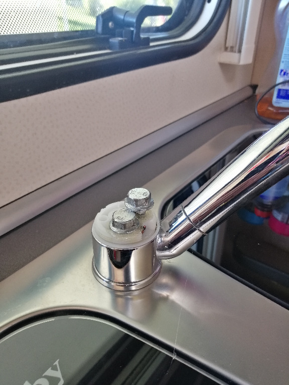

Wasserhahn ist hin

Ging ganz leicht, nur mit einem Topf seitlich getroffen. Das Material des GehĂ€uses, ich wusste nicht ob ich weinen oder lachen soll, so dĂŒnn war das.
Die Sache mit den Schrauben hat nicht funktioniert. Hab dann mit Kontaktkleber 2 ein Cent StĂŒcke auf die AuslĂ€sse geklebt. Nur um am nĂ€chsten Morgen festzustellen das der Kleber wohl wasserlöslich ist đ„Ž -

...... ihr glaubt nicht wie erfrischend es ist wenn man in die defekten AnschlĂŒsse in der KĂŒche schaut und jemand aktiviert im Bad die Wasserpumpe....
Und ja, ich hÀtte die Pumpe vorher vom Strom nehmen sollen. -
aber das Wasser ist doch sauber gewesen, also hÀtte es auch schlimmer kommen können

Plane jetzt die Wasserverteilung zu ĂŒberarbeiten. Jede Entnahmestelle bekommt eine eigene Absperrung damit ich bei, hoffentlich nicht auftretender, Wiederholung eine Leitung trennen und die anderen weiter nutzen kann.
Und der Pumpe spendieren ich einen eigenen Schalter.
