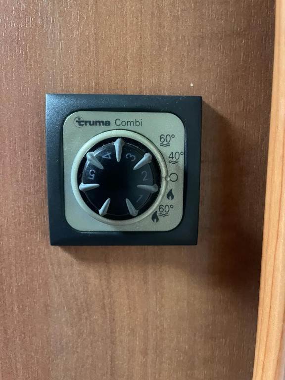

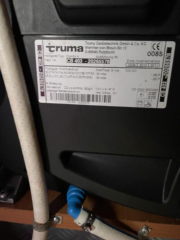

    wir haben bei unserem WoMo ein Problem mit der Truma Combi 4 (2009). Die Heizung springt an, aber es kommt nicht viel warme Luft im Wohnmobil an, eher nur ein laues Lüftchen (ganz schwach).
    Woran kann das liegen? Das Typenschild und unsere Bedienfeld hab ich mal fotografiert und angehangen.
