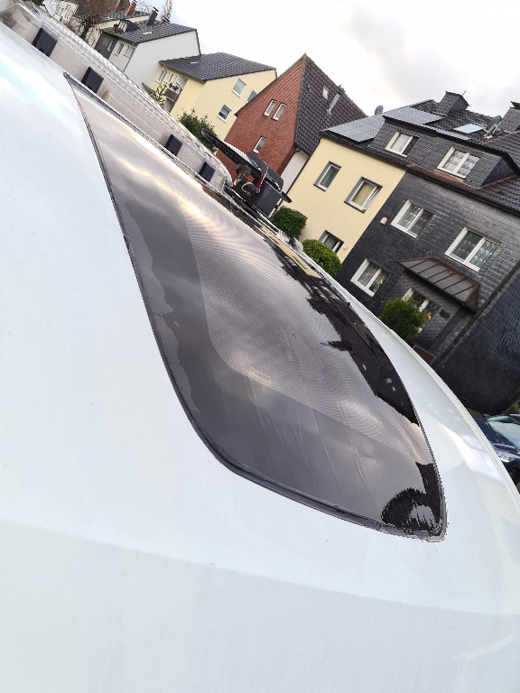

    Ich verstehs nicht. Vor einigen Monaten wurde die alte Abdichtung komplett entfernt, die Ränder gesäubert und neu abgedichtet.
    Und jetzt sitze ich gerade im Womo und es tropft mir auf den Kopf.
    Klar, die Stelle ist nicht starr aber es NERVT
    Wer hat DIE Lösung für mich???
    LG aus Essen. Lothar
  • Hi Lothar, ich bin nun kein ausgewiesener Fachmann und noch weniger werde ich verstehen, wieso man in irgendwelche Dächer Löcher schneidet und mit Fenster versehen muss. Aber das hilft Dir jetzt auch nicht weiter.
    Sofern ich das auf dem Bild richtig deute zieht von hinten Feuchtigkeit unter das Fenster. Auch sieht der Dichtungsverlauf nicht wirklich sauber aus.
    Der Aufbau (GFK Dachhaube) bewegt/verwindet sich im Fahrbetrieb zwangsläufig in alle Richtungen, daher ist Abdichtung mit etwa Silikon etwa flexibel genug. Hinzu kommt, dass die Plastikglashaube permanent Weichmacher ausgast und somit eine Verklebung zusätzlich erschwert. (zumindest wurde dies mir von diversen Kleb- und Folienhersteller gesagt). Ich würde mich beratend an Sikaflex wenden.
    Viel Erfolg
    Gruß Marco
