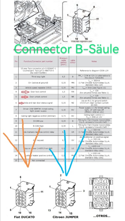

Da ist z. B. der Connector in der B-Säule der selbe, ist aber unterschiedlich bestückt:
Kann mir jemand verraten, war der Mist soll?
Danach würde ich mich nicht blind drauf verlassen, dass alles andere gleich ist.
LG Rainer -
