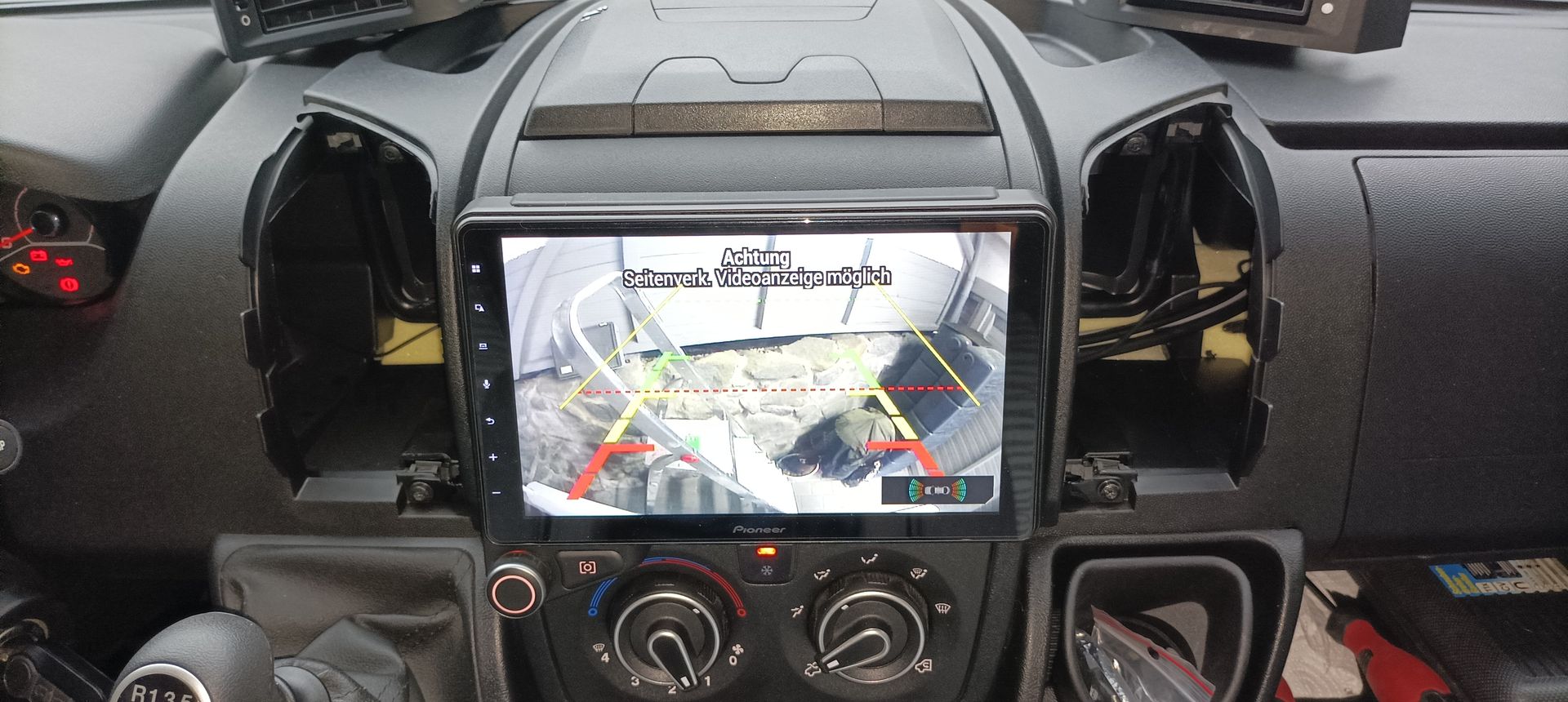

    als ich gestern unseren Optima ontour edition V65GE (Bj. 2022) startfertig machte bemerkte ich dass die Rückfahrkamera nicht mehr funktioniert. Beim Einlegen des Rückwärtsganges oder durch Drücken der Taste am NAVI erscheint das Display dunkel, nur mit den farbigen Linien.

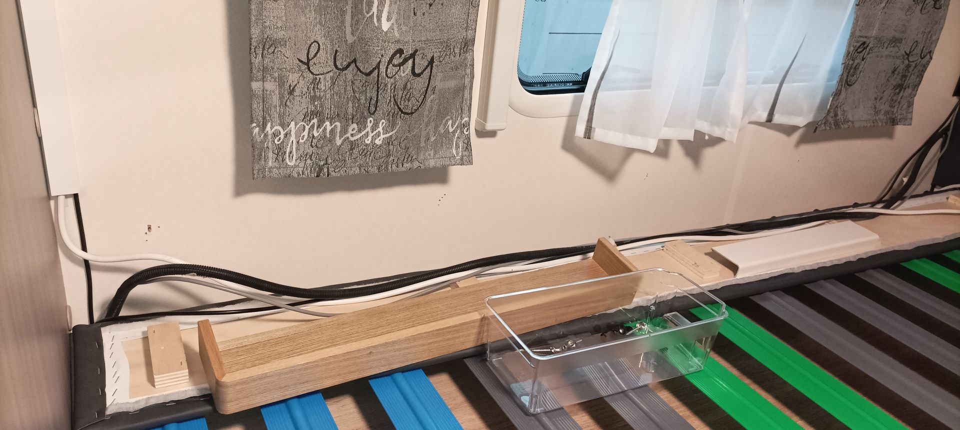

    Die Kamera selbst hab ich auch mal abgebaut, ist aber nichts zu erkennen außer dass ein ca. 4mm dickes Kabel dran ist. Das Kabel ist auch im rechten Lüftungsauslass zu sehen, geht anscheinend auf der Beifahrerseite nach hinten, hinter dem Kühlschrank hoch, hinter der Bettverkleidung zum Heck, dort in dem kleinen Kabelkanal nach oben in den quer unter den Hängeschränken verlaufenden Kabelkanal zur Fahrzeugmitte, durch die Heckwand zu Kamera.
    Soweit das Kabel sichtbar ist kann ich keine Beschädigungen o. ä. erkennen (habe dort unlängst gearbeitet).

    so wie du es schilderst hört es sich nach einen defekt an.
    Die Linien auf dem Screen kommen vom CCD Sensor der Kamera also hat Sie Spannung und Video signal liegt auch an.

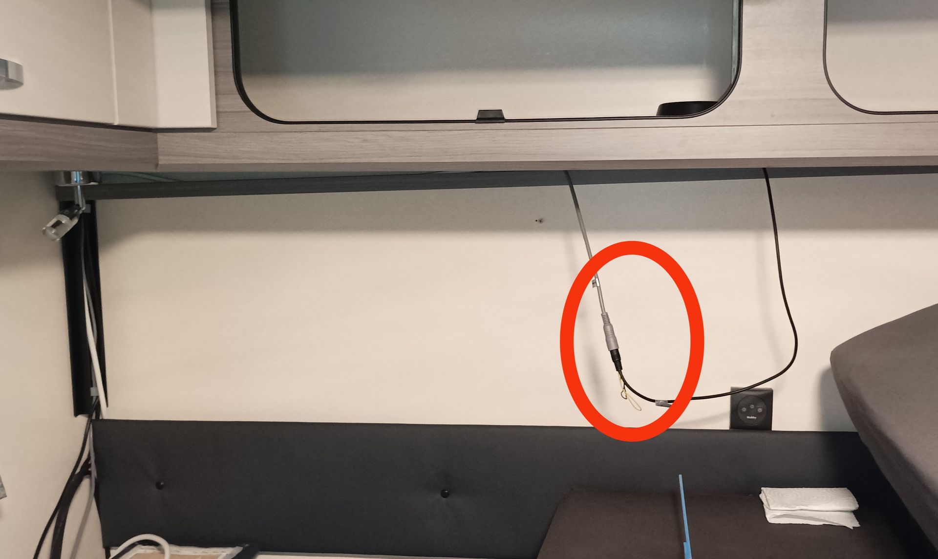

    Nachdem ich den Kabelkanal unter den Hängeschränken im Heck abgebaut hatte (4 Schrauben im Hängeschrankboden) hab ich den Stecker zur Kamera abgezogen und wieder neu gesteckt: Kamera läuft wieder. Steckverbindung mittels Klebeband gesichert, alles wieder zurück gebaut.

    ich muss bei mir auch an den hinteren Stecker der Rückfahrkamera, wie bei Bassman im mittlerem Bild zu sehen, nur haben wir den V65 GQ, also mit Queensbett. Ich nehme an ich muss den Kanal unter den hinteren Hängeschränken öffnen.
    Meine Frage ist, ist der Kanal nur aufgedrückt oder irgenwie befestigt, habe etwas Angst nur daran zu ziehen. :/
    Weiss jemand wie ich den Kanal ab bekomme?
