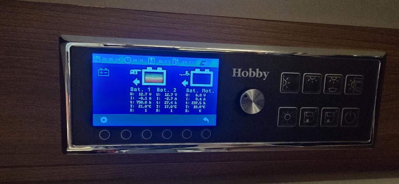

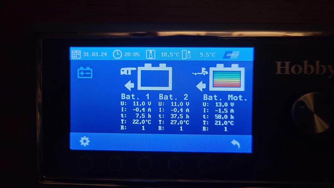

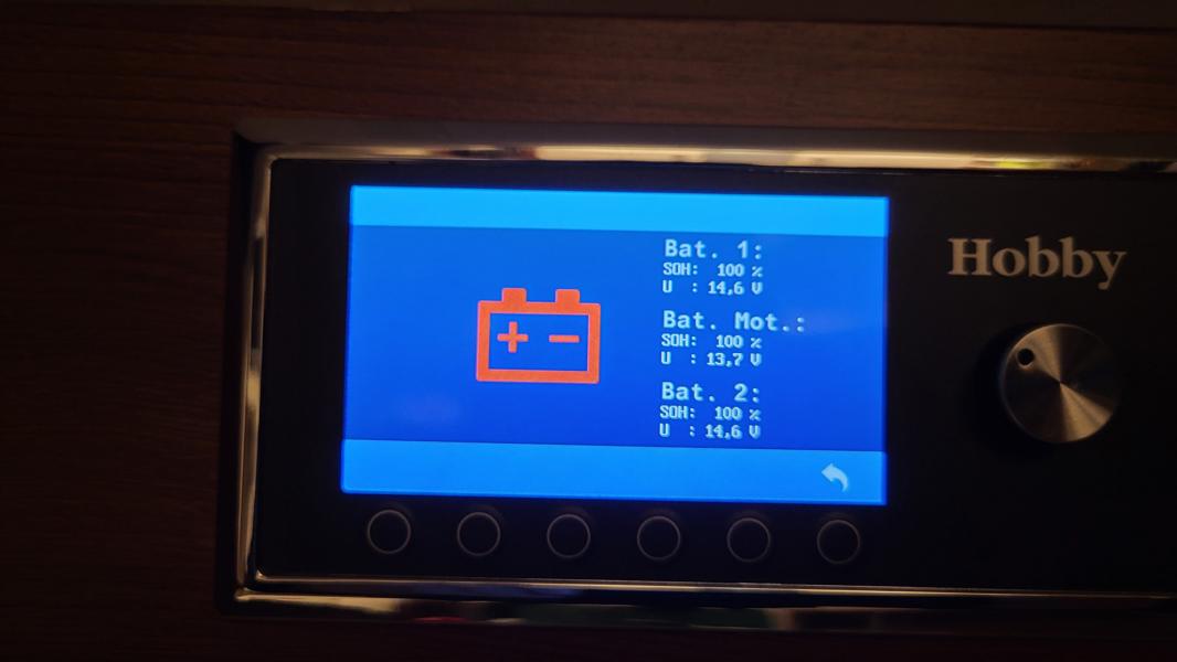

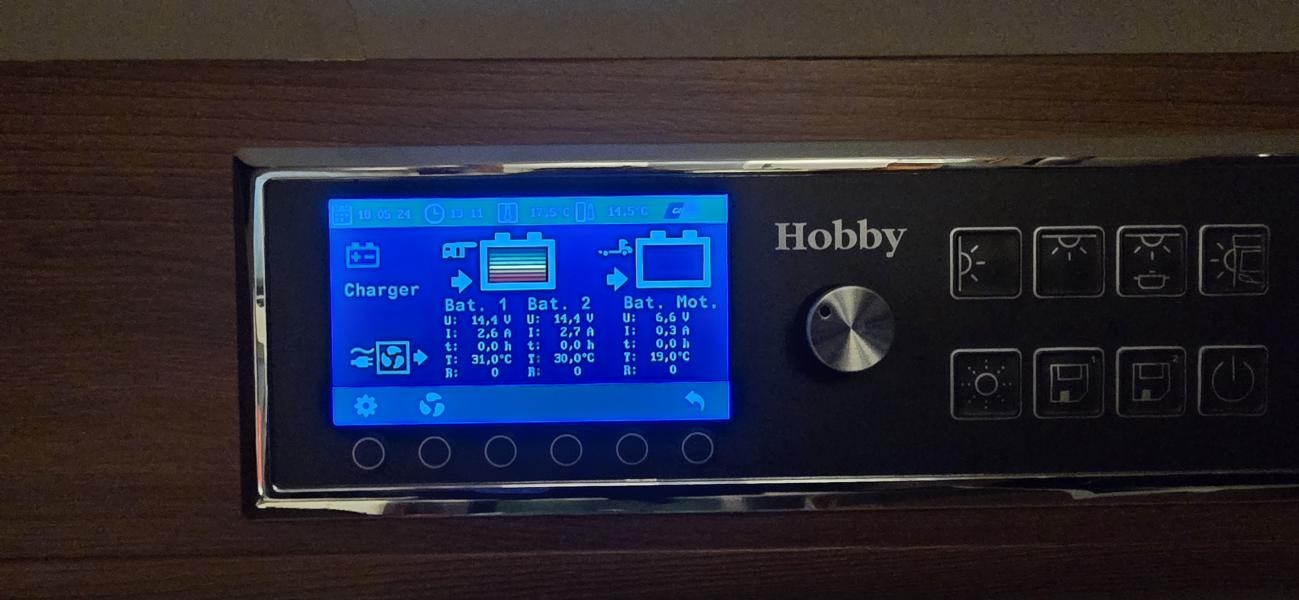

    Hier einmal die Bilder der Anzeige. Vielleicht kannst du da noch ein paar Rückschlüsse ziehen.
    30.03.2024 (letzte Tour) Aufbaubatterien überraschend leer
    18.05.2024 alte Batterie
    20.05.2024 neue Batterie
    aus den Bildern wrde ich auch nicht schlauer.
