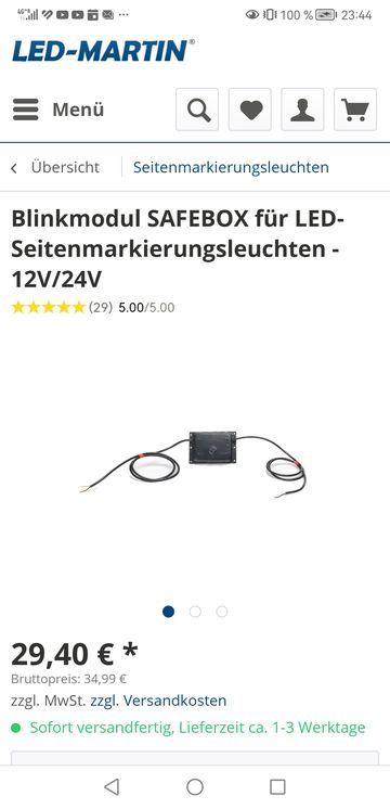

Ja, meine Seitenleuchten blinken mit.
Brauchst 2 Module (Logo, eins pro Seite), ca 15m Kabel samt Wellrohr, ein paar kabelverbinder, und nen schlanken Bauch, im h tees auto zu kommen.
Der Einbau ist kein Problem.
Achso, Brauchst noch nen Wassereimer, um das ganze Wasser, was im Kabelschlauch ist, aufzufangen.
Kein Scherz, Ich kenne einige Hobby von unten, überall war Wasser drin.
Hintern hinteren Radlauf Fahrerseite ist der Schutzschlauch, in dem der ganze Kabelbaum der Rücklichter verläuft.
Da sind 2 blaue Kabel bei, eine Blinker links, eins rechts. Die Auftrennen und zum blinkmodul führen.
Spannung am besten von den hinteren Seitenleuchten entnehmen, die werden dann ja vom Modul versorgt.
Achso, ich hab die hier verbaut:
