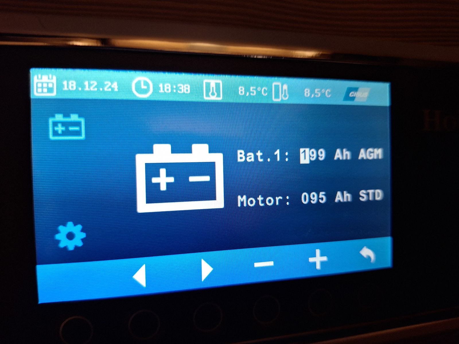

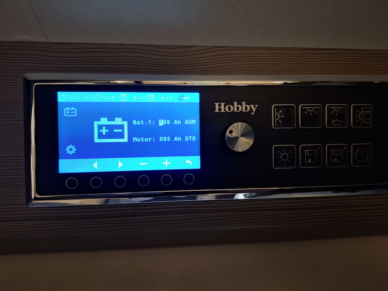

    Ich habe bei mir im Hobby Optima BJ 2017 Lifpo4 Batterien 🔋 verbaut
    Jetzt kann man ja bei TFT Anzeige Batterien Typ verändern aber da kann ich nur AGM, Gel und dritte SKT oder so ähnlich auswählen. Noch ein Problem gibt es ich kann Kapazität nur bis 199 Ah. erhöhen laut Anzeige.
    Hat jemand LCD Anzeige Um programmiert oder gibt es hier Tricks wie man das ganze selber anpassen kann

    ich fahre einen aus 2018. Da gab es noch keine Einstellung fĂĽr Lithium.
    Habe auch 2 x 100 Lithium drin und die Einstellung für GEL gewählt.

    aber was komisch ist anhand Reststunden misst die Anzeige richtige Kapazität wenn ich meine AH umrechne. Naja muss wohl damit leben.

    eine Möglichkeit den aktuellen Verbrauch und Zustand der Batterien zu erfahren ist ein Smart-Shunt am Minuspol der Aufbau-Batterie. Victron bietet so etwas an und die Werte kannst du über Bluethooth per Victron Connect App auf deinem Handy ablesen. Genial ist auch eine zweite Leitung zum Pluspol der Starterbatterie um auch dort die Spannung zu kontrollieren. Weiterhin gibt es einen Alarm bei erreichen von individuell eingestellten Schwellwerten.
