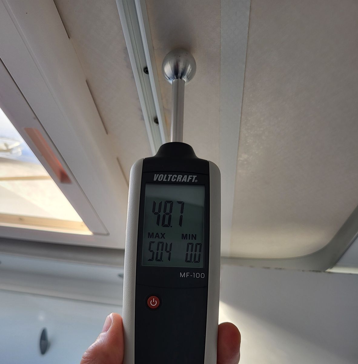

    nachdem ich das Fahrzeug aus dem Winterschlaf geholt habe (4 Monate unter Vollplane) habe ich drinnen eine sehr hohe Luftfeuchtigkeit vorgefunden. Das ist dann alles auch schnell wieder getrocknet. Keinen Schimmel oder Modergeruch bislang gefunden. Allerdings habe ich bemerkt, dass im Bereich überm Dinette-Tisch,wo die Deckenpanele mit so einem Dichtband abgeklebt sind, eben dieses Abdeckband nicht mehr so makellos aussieht. Es fühlt sich trocken an, aber das Messgerät zeigt Feuchtigkeit. Das kann natürlich auch Metall sein, da es im Bereich der Dachfuge liegt.
    Könnte evt. mal jemand, der einen Optimal Ontour Edition und so ein Feuchtigkeitsmessgerät (wie im Bild) hat, an der Stelle prüfen, damit ich mal einen Vergleichswert hätte?

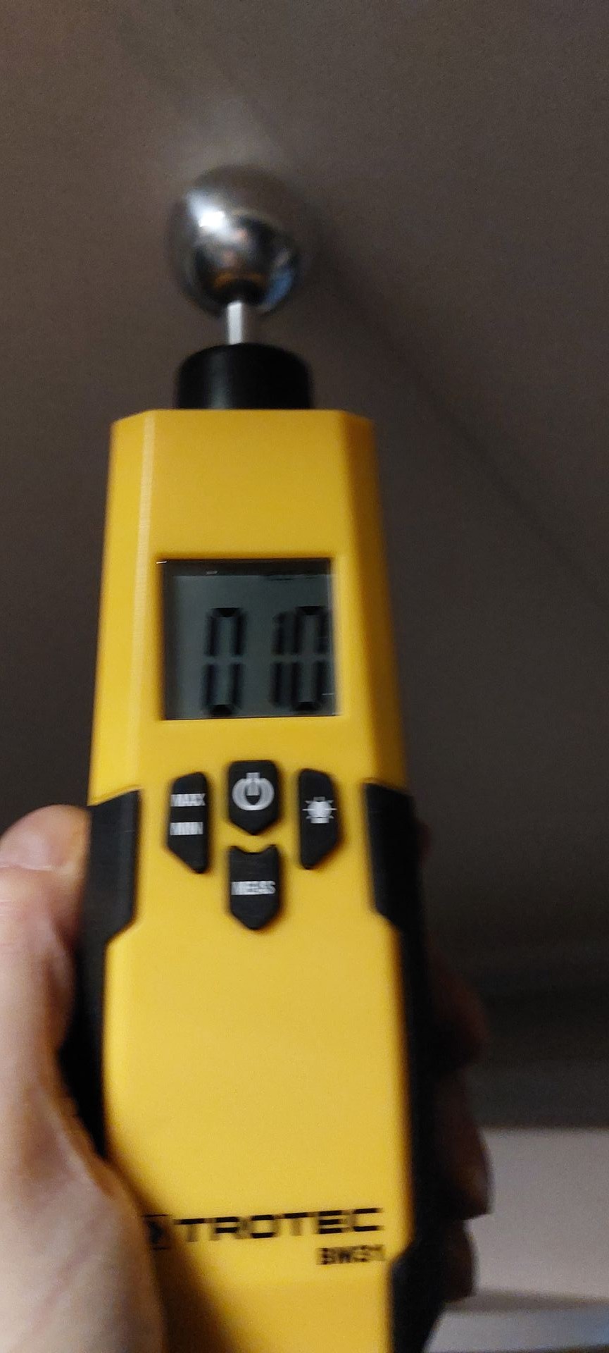

  • Hallo Peter,
    Ich muss am Montag zur Dichtigkeitsprüfung und zuvor die oberen Schränke ausräumen. Da ich ein ähnliches Messgerät habe und auch ein ähnliches Fahrzeug werde ich es zum Ausräumen mitnehmen und messen. Ich melde mich dann wieder.

    Ja, klar. In anderen Bereichen sind es meist einstellige Werte. Nur wenn ich offensichtlich nahe an Metall oder Kabeln bin, gehen die Werte hoch. Die Frage ist nun, ob über dieser Verbindungsstelle Metall oder Feuchtigkeit ist. Leider habe ich keine Vergleichswerte von früher.

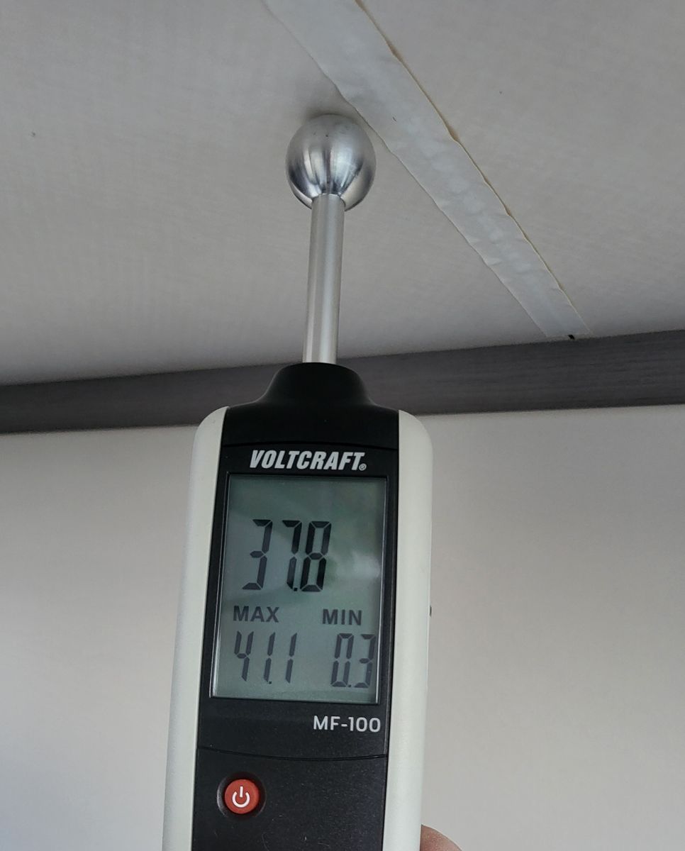

  • Lese gerade erst genau wo Du den hohen Wert gemessen hast...
    Schnell nochmal raus und tatsächlich unmittelbar vor der Naht messe ich etwa 27 und hinter der Naht (dort wo Du gemessen hast) ca.34% . Jetzt hatte ich an allen anderen Stellen auch etwa 7%.
    Also würde ich Entwarnung geben.
    Habe mit dem selben Volcraftmodell gemessen

    Das hört sich ja schon mal gut an. Dann wird es wohl von Metalleinlagen oder auch der Schiene oben auf dem Dach kommen. Ich war hauptsächlich im Zweifel, weil dieser Abdeckstreifen eben nicht mehr akkurat aussieht.
    Ebenso sieht es merkwürdig an der Schiene der Duschabtrennung aus. Diese ist aus Kunststoff. Aber wer weiß schon, ob die eine Metalleinlage hat oder im Dach ein Gegenstück aus Metall. Die Schrauben dieser Schiene sind teils auch rostig, aber das kann ja auch durch Feuchtigkeit von innen kommen. Das Messgerät zeigt auch hier erhöhte Werte. Das muss ich mir die Tage nochmal genauer anschauen.
  • Hallo Manfred,
    vielen Dank für deine Messung. Bringt natürlich jetzt wieder etwas Unsicherheit ins Spiel.
    Da mir die ganze Sache zu heikel ist, lasse ich das jetzt mal vom Profi überprüfen. Noch habe ich ein paar Monate Dichtheitsgarantie.
    die unterschiedlichen Messungen an der Verbindungsstelle vorne über der Dinette haben mich mal zu einer anderen Messung inspiriert. Ich habe ein Leitungssuchgerät dran gehalten, was ja auf Metall reagiert und nicht auf Feuchtigkeit. Das hat an der Stelle eindeutig Metall detektiert. Ebenso an der Stelle im Bad, an der Duschabtrennungsschiene.
    Die Gegenprüfung an der Verbindungsstelle der Deckenpanele hinten über den Betten ergab dagegen kein Metallfund. Da ist der Feuchtigkeitsmesser ja auch ruhig.
    Das macht jetzt wieder Hoffnung, dass die Feuchtigkeit doch nicht von außen kommt. Unter der Winterplane war die Feuchtigkeit im Innenraum teils sehr hoch. Vielleicht war das einfach zu viel für die Schrauben in der Duschabtrennungsschiene.
    Der Termin in der Werkstatt ist noch zwei Monate hin. Seit ich das entdeckt habe, hat es tatsächlich noch nicht geregnet. Mit einer Gießkanne will ich da jetzt auch nicht dran, aber ich werde es natürlich weiter im Auge behalten.
