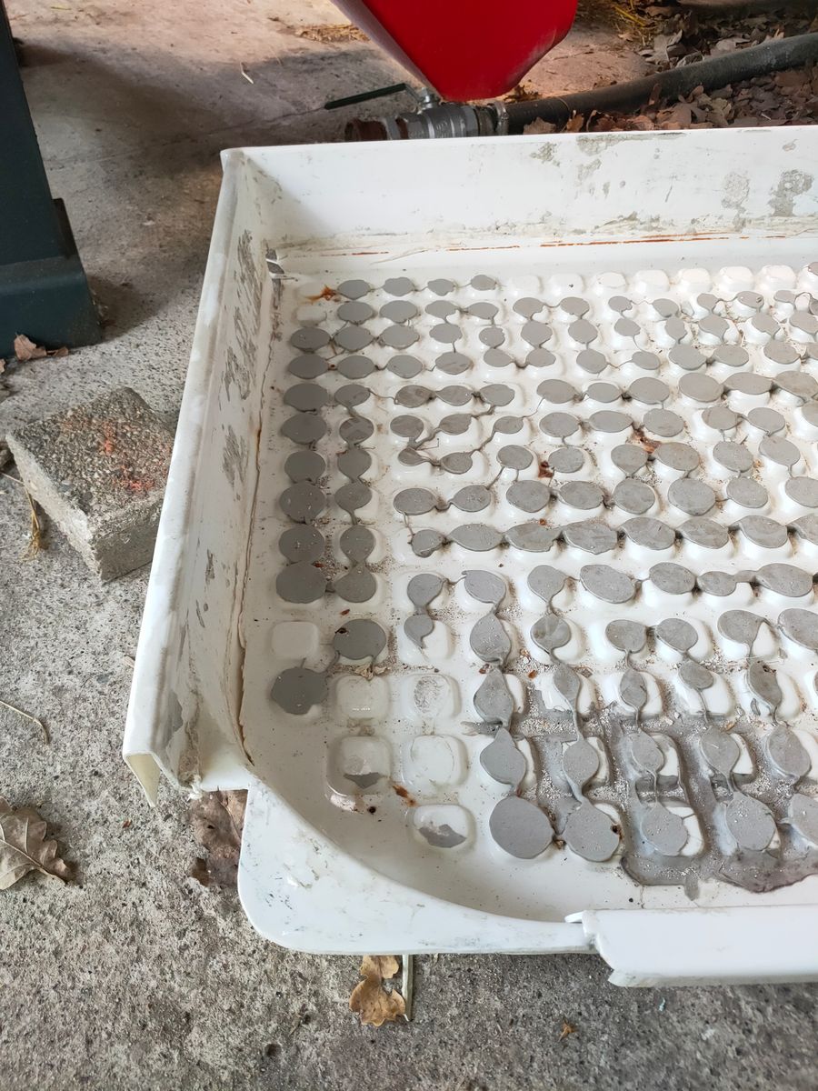

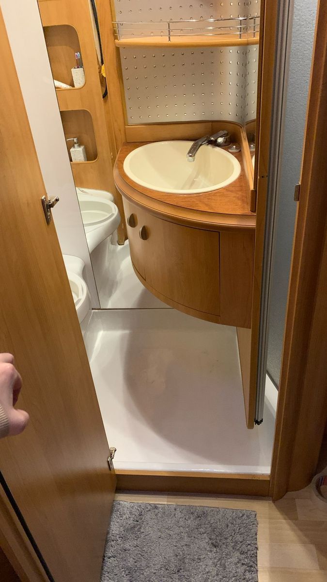

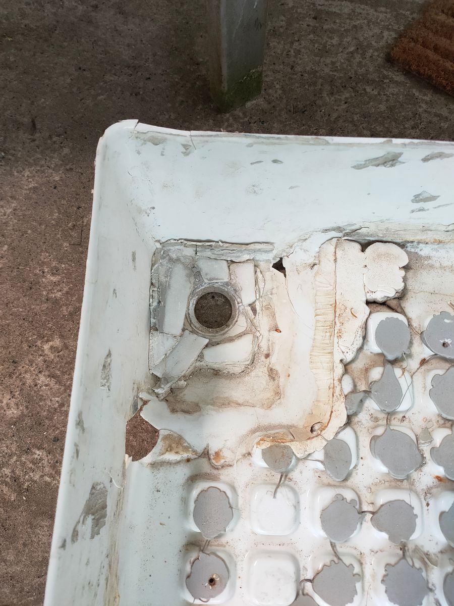

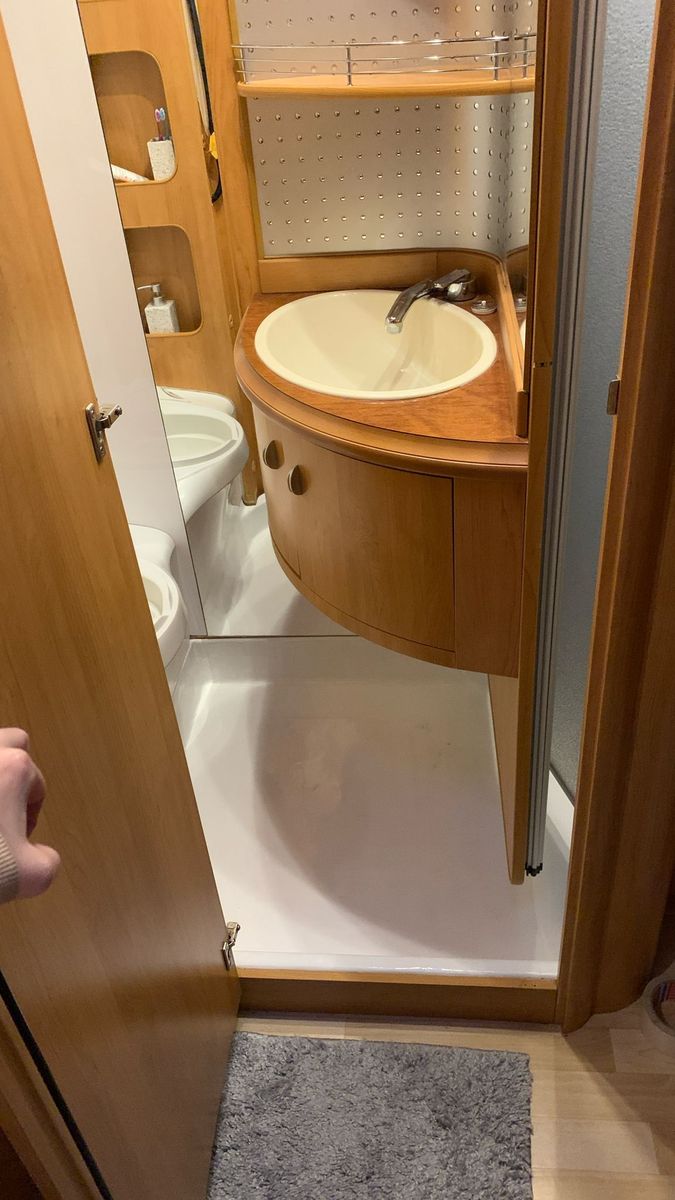

Beim Kauf vom Wohnmobile war die Dusche gefliest, wodurch man den Zustand der Duschwanne leider nicht erkennen konnte. Schnell stellte sich jedoch heraus, dass sie undicht war. Also hieß es: Fliesen und altes Silikon entfernen.

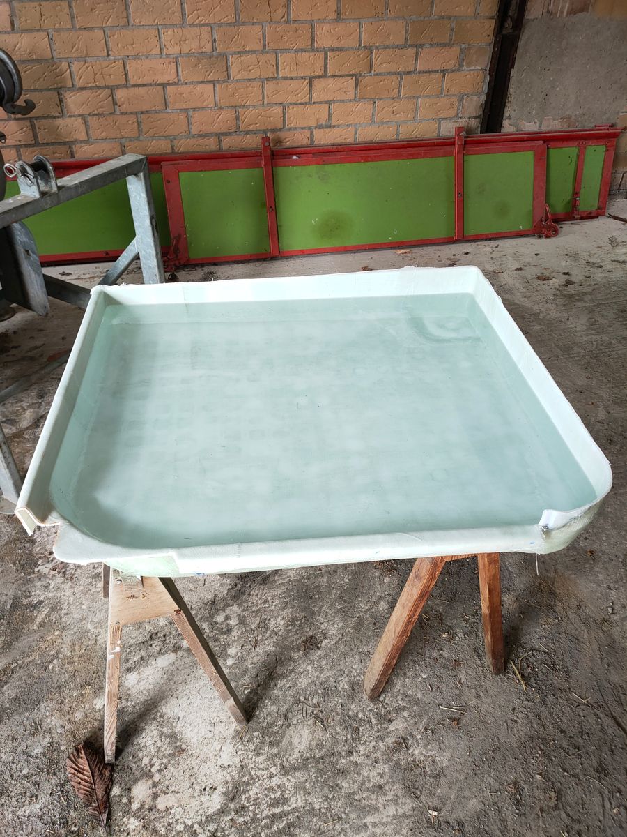

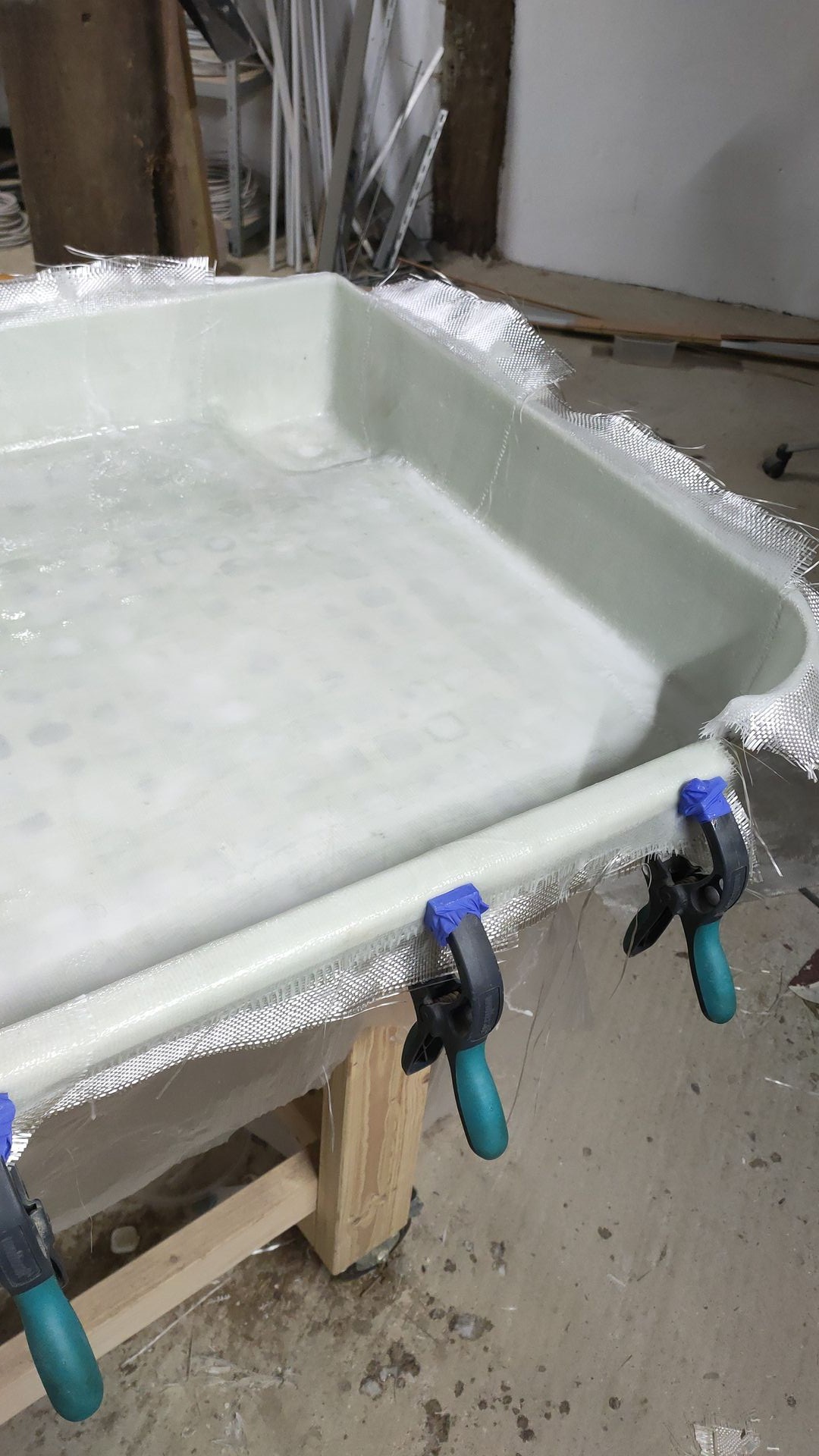

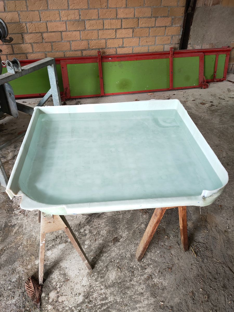

Die Risse habe ich anschließend mit einem Kunststoff-Schweißgerät repariert. Als die Duschwanne wieder grob ihre ursprüngliche Form hatte, habe ich sie von außen mit Epoxidharz und Glasfasermatten beschichtet. Danach wurden die Noppen von innen mit einem Multimaster abgesägt, und die Innenseite ebenfalls mit feinen Glasfasermatten und Epoxidharz verstärkt.

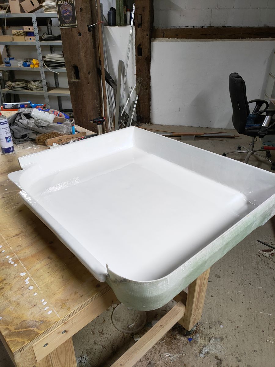

Nach einem erfolgreichen Dichtigkeitstest kam zum Abschluss noch eine Schicht dickflüssiges Epoxidharz mit Weißpigmenten drauf – fertig!
Der ganze Spaß hat mich etwa 250 € und einige Stunden Lebenszeit gekostet.
Hat sich aber glaube gelohnt.
