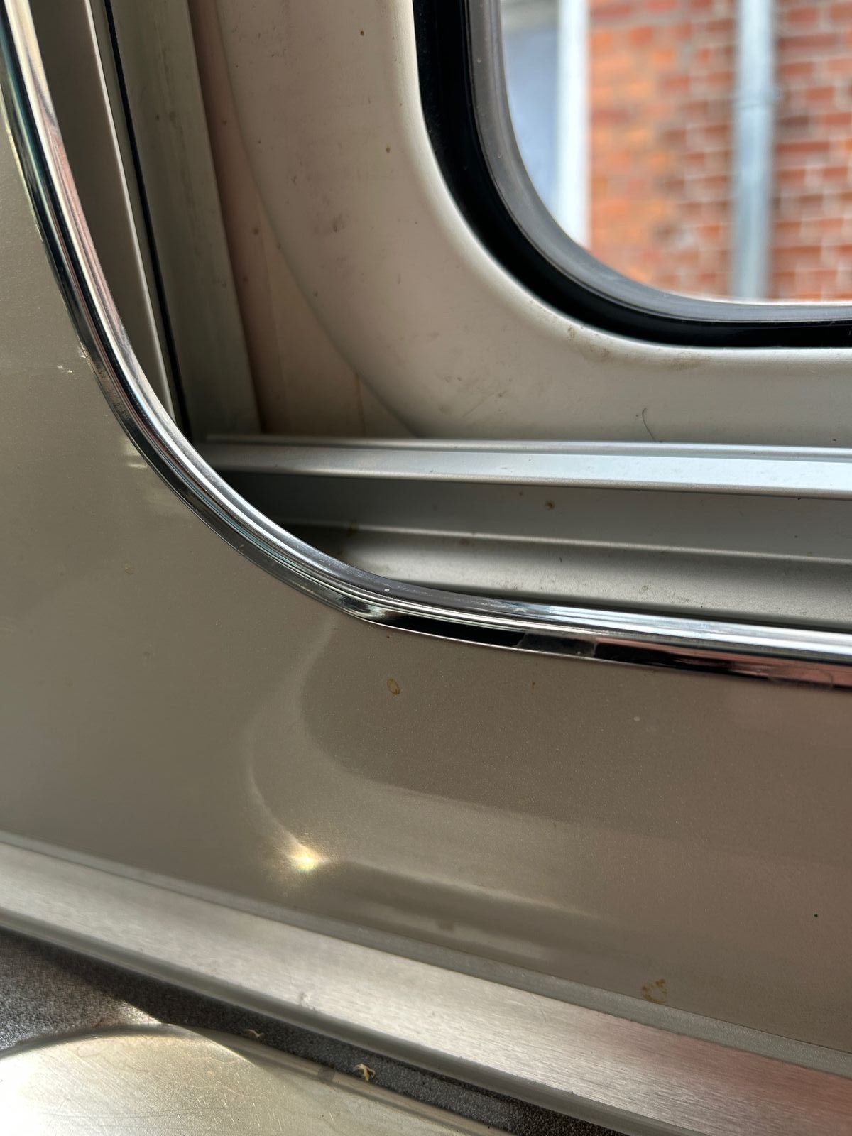

    bei meinem Hobby ist das Seil für die Verdunklung im Küchenfenster gerissen. Um dies zu reparieren muss anscheinend der ganze Rollo Kasten mit Fliegengitter und verdunklung ausgebaut werden. Da ich keinerlei Schrauben erkennen kann, meine Frage hier - weiss jemand wie ich das ganze Teil heil rausbekomme?

    an den Ecken sind Plastikabdeckungen. Diese etwas innen anheben und nach außen wegschieben. Darunter befinden sich die von dir gesuchten Schrauben.

    Hallo Uli,
    muss dazu die Küchenverkleidung raus?
