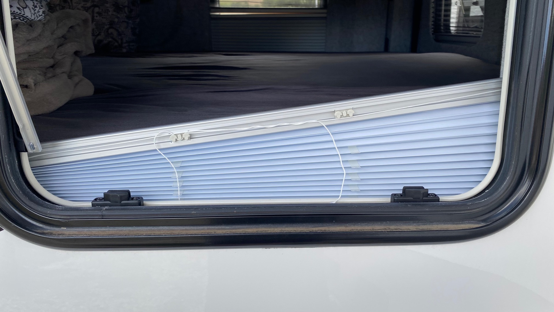

Innenrollo Hersteller? Das Plissee ist defekt, eine Schnur ist gerissen. Wo kann man das kaufen?
    kennt jemand den Hersteller des Innenrollo meine Maxia Van?
    In Fahrtrichtung links, hinten, ist eine Schnur vom Innen Rollo gerissen. Kann mir jemand mitteilen, welcher Hersteller das ist. Das stellt ja nicht Hobby her, sondern ein Zulieferer. Aus diesem Grund würde ich gerne wissen wo man sowas kaufen kann.
    Ansonsten muss ich mich an eine Hobby Niederlassung wenden, die vermutlich einige Euro mehr verlangen wird.
    Viele Grüße!
    Thomas

  • Hallo Thomas,
    ich bin mir nicht ganz sicher, aber soweit ich weiß, ist beim Maxia Fan von Hobby meistens eine Schnurführung von REMIS drin – entweder für Remiflair IV oder Remibase+ Rollos. Wenn du Ersatz brauchst, ist die 5 m lange weiße Schnurführung mit der Teilenummer 10069577 wahrscheinlich die richtige. Passt für mehrere Systeme, aber je nach Baujahr kann’s Unterschiede geben.
    Am besten direkt bei REMIS nachfragen oder direkt bei Hobby nachhaken, um sicherzugehen.

    Lass es uns wissen, wenns die Richtig ist.

  • Hallo Erich,
    ich versuch´s mal mit dem Ersatzteil. Vielen Dank das du dich so schnell gemeldet hast!
    Viele Grüße! Thomas
