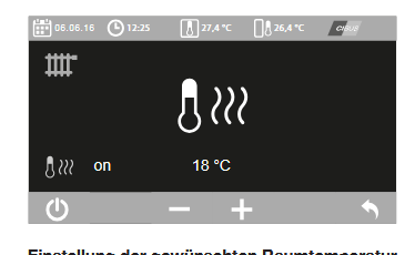

    ... seit 2 Tagen stolze Besitzer eines gebrauchten Optima de Lux T70 GE aus Bj. 2017. Wir haben wenig Erfahrung mit Womo´s und bräuchten bestimmt anfangs so ein paar Tipps :) Und da möchte ich schon gleich mal um Rat fragen: Mir wurde zwar bei der Übergabe des Fahrzeges das Bedienpanel ausführlich erklärt und ich habe vieles auch verstanden, da ich im Vorfeld mir die Bedienungsanleitung online intensiv angeschaut habe. Auch gerade hinsichtlich der Heizung. Nun wollte ich eben diese heute mal selber anstellen und siehe da: Klappt nicht. Lt. Erklärung vom Verkäufer und der Bedienungsanleitung sollte beim anklicken auf dem Panel ein Bild erscheinen, auf dem die Gradzahlung steht (s. Anhang), welche man dann dort ändern kann. Nur wird mir diese Anzeige nicht angezeigt. Es erscheint nur, dass die Heizung auf on steht. Nun, ich habe geestern an das DuoControl eine Gasflasche angeschlossen. Den kleinen grünen Entlüftungsknopf gedrückt und deutlich ein Zischen gehört. Gas fließt also. Welche Fehler mache ich denn? Ich hatte auch schon den roten Stromschalter einmal bendient und dann wieder auf Strom geschaltet. Aber die Anzeige bleibt so....

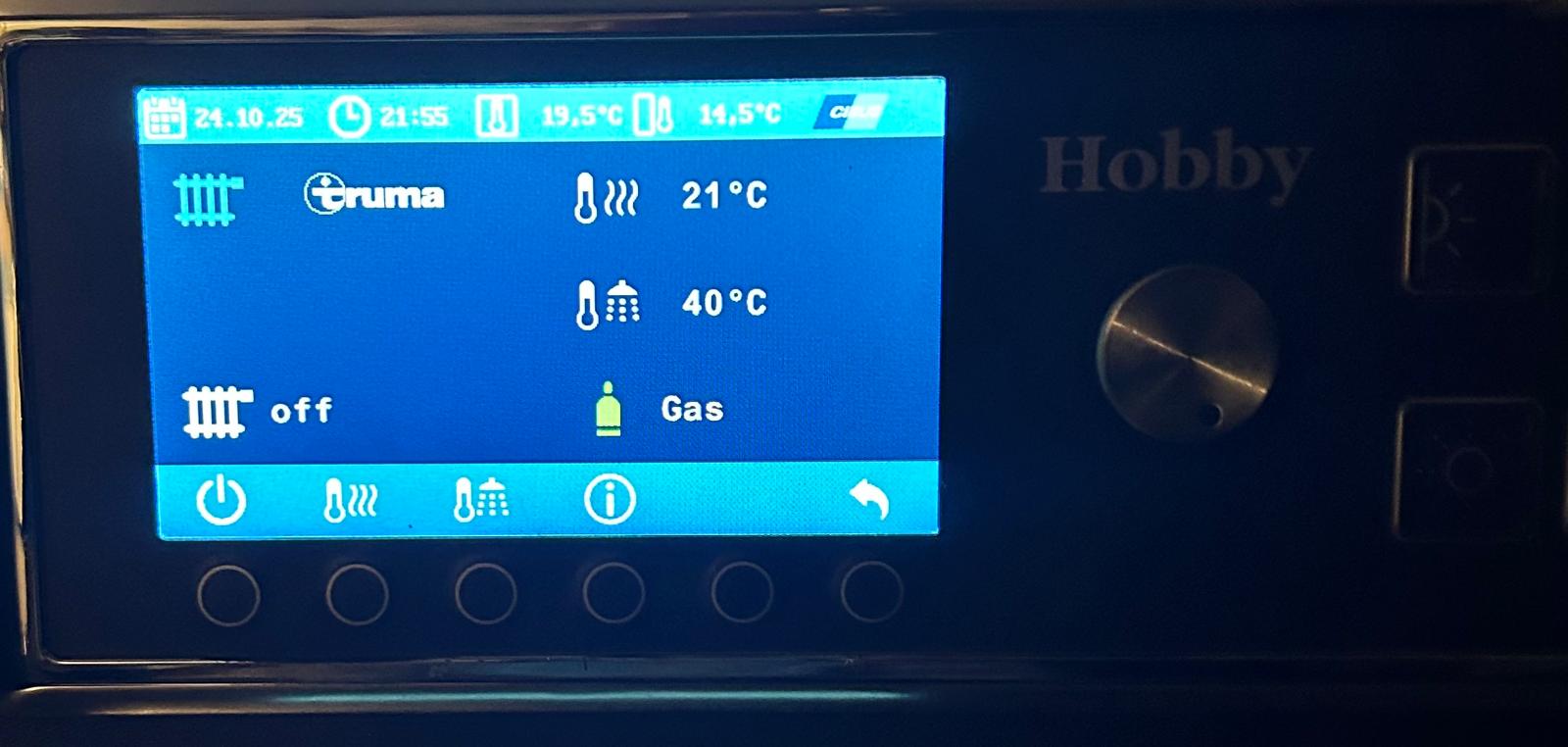

  • Hallo Stefan,
    habe mal drei Bilder reingestellt.
    1. wenn du Heizung am Panel aufgerufen hast
    alles aus. links Start Daneben Heizung Symbol daneben Wasser

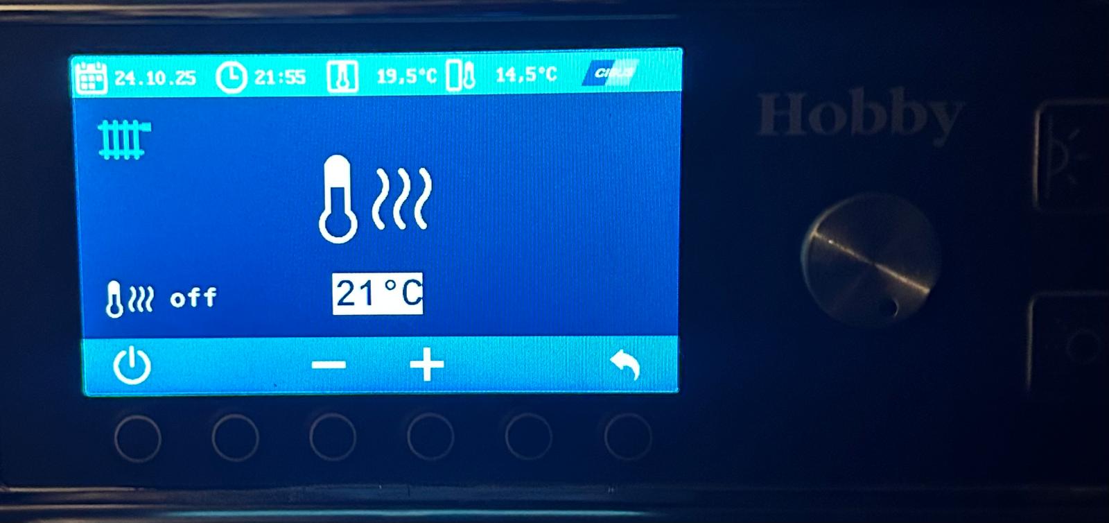

    2.
    Wenn du Heizung gedrückt hast. Dann Start und du bekommst 21°

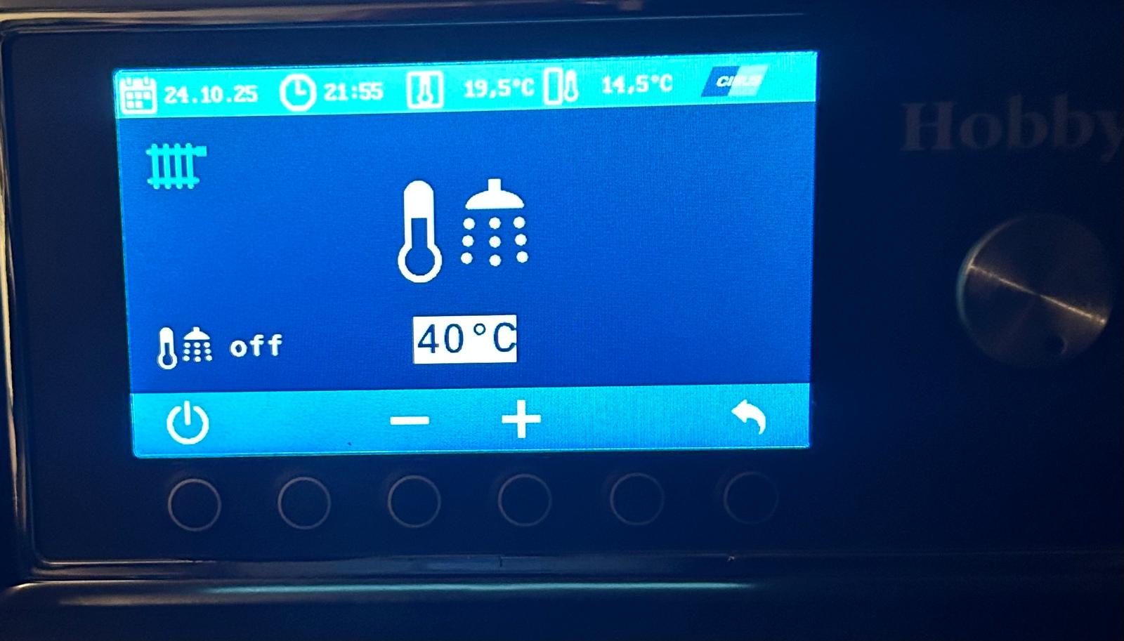

    3.
    wenn du Wasser gedrückt hast. Start dann bekommst 40° Wasser
    Gruß an Alle
    Kalle
  • Guten Morgen Kalle,
    vielen Dank für deine Mühe und die tolle Beschreibung mit Bildern. Ich habe soeben den "Fehler" entdeckt. Bei der Vorführung des Panels durch den Verkäufer hatte dieser wohl zuletzt im Heizungsmenü den Button Warmwasser gedrückt. Als ich nun die Heizung angeschaltet hatte kam anstatt das Bild mit den 21 Grad kam direkt das Bild für die Warmwasseraufbereitung. Ich wusste nicht wie ich wieder zurückkam. Bis mir dann der Einfall kam - und das hat gedauert - einfach mal auf den Button Warmwasser zu drücken. und siehe da: endlich kam das Bild mit den 21 Grad. Das muss man erstmal wissen - jetzt hab´s ich gelernt.
    Danke nochmals und viele Grüße
    Stefan
