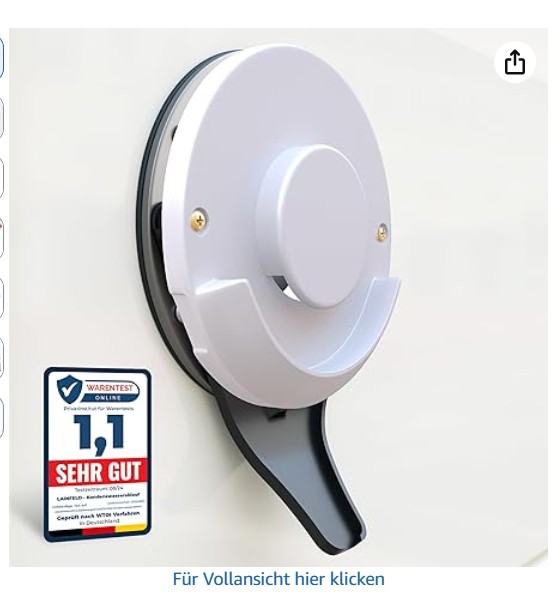

  • Ich war heute zur Gasprüfung bei einer TÜV Prüfstelle.
    Der freundliche Kollege wies mich gleich zu Beginn darauf hin, dass die bekannte Abtropfhilfe für das Kondensat der Heizung nicht mehr Zulässig sei. Thule hätte wohl Bedenken bezüglich der Ansaugluftmenge angezeigt.
    Er hatte mir dann einen Schraubendreher in die Hand gedrückt und gesagt ich muss noch ein paar Dinge holen.
    Nach erfolgter Abnahme meinte er noch augenzwinkernd, was ich jetzt damit mache sei meine Sache...
    Gruß Marco
    es gibt auf Makerworld inzwischen eine Variante, die die Luftzufuhr nicht einschränkt. Ob die beim TÜV durchgeht, steht natürlich auf einem anderen Blatt, aber sie verringert den Querschnitt des Luftschlitzes nicht mehr. Die bisherigen Modelle sollte man nicht mehr einsetzen. Truma denkt sich das nicht aus - die sind wirklich problematisch. Muss nicht, aber kann die Anlage beschädigen.
    Hier die bessere Variante.
    https://makerworld.com/de/models/2151477-truma-drip-guard-without-airflow-obstruction?from=search#profileId-2395990
    ich hatte auch so ein Teil verbaut. Den Gasprüfer hat es nicht interessiert. Allerdings hatte ich über den Winter das Gefühl das die Heizung schlechter zündet. Ich hab es wieder abgebaut und denke das es wieder besser ist. Vielleicht auch nur Einbildung.
    Ich habe jetzt einfach meine Wäscheklammer dran, geht genauso.
    Bisher ist das bei mir auch immer durch die Gasprüfung gekommen, aber die Diskussion gibt es noch nicht lange, sodass ich mir vorstellen kann, dass das bei den Prüfern inzwischen angekommen ist. Aber halb so wild, man wird es vor Ort abschrauben dürfen.
    Ich hatte mit dem alten Teil allerdings auch schon die ein oder andere Fehlermeldung der Truma (meist irgendwas mit "Überhitzung ...". Nach 15 Minuten Pause ließen sich die Fehler jeweils zurücksetzen und die Anlage lief wieder. Ob das irgendetwas mit dem Kondensatablaufteil zu tun hatte, kann ich nur raten. Aber ich beobachte, ob die sporadischen Fehlermeldungen jetzt mit dem neuen Teil weg sind.
