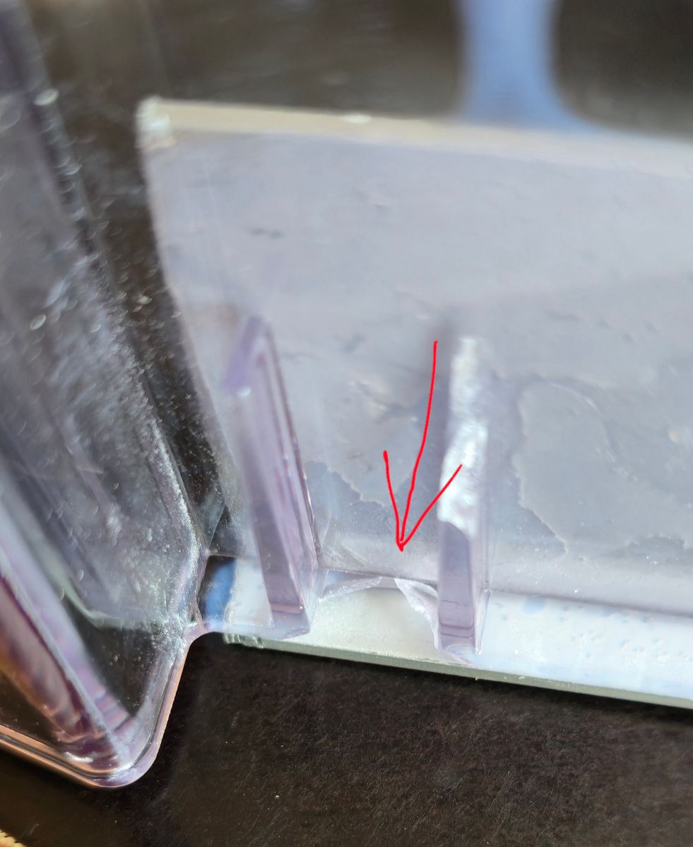

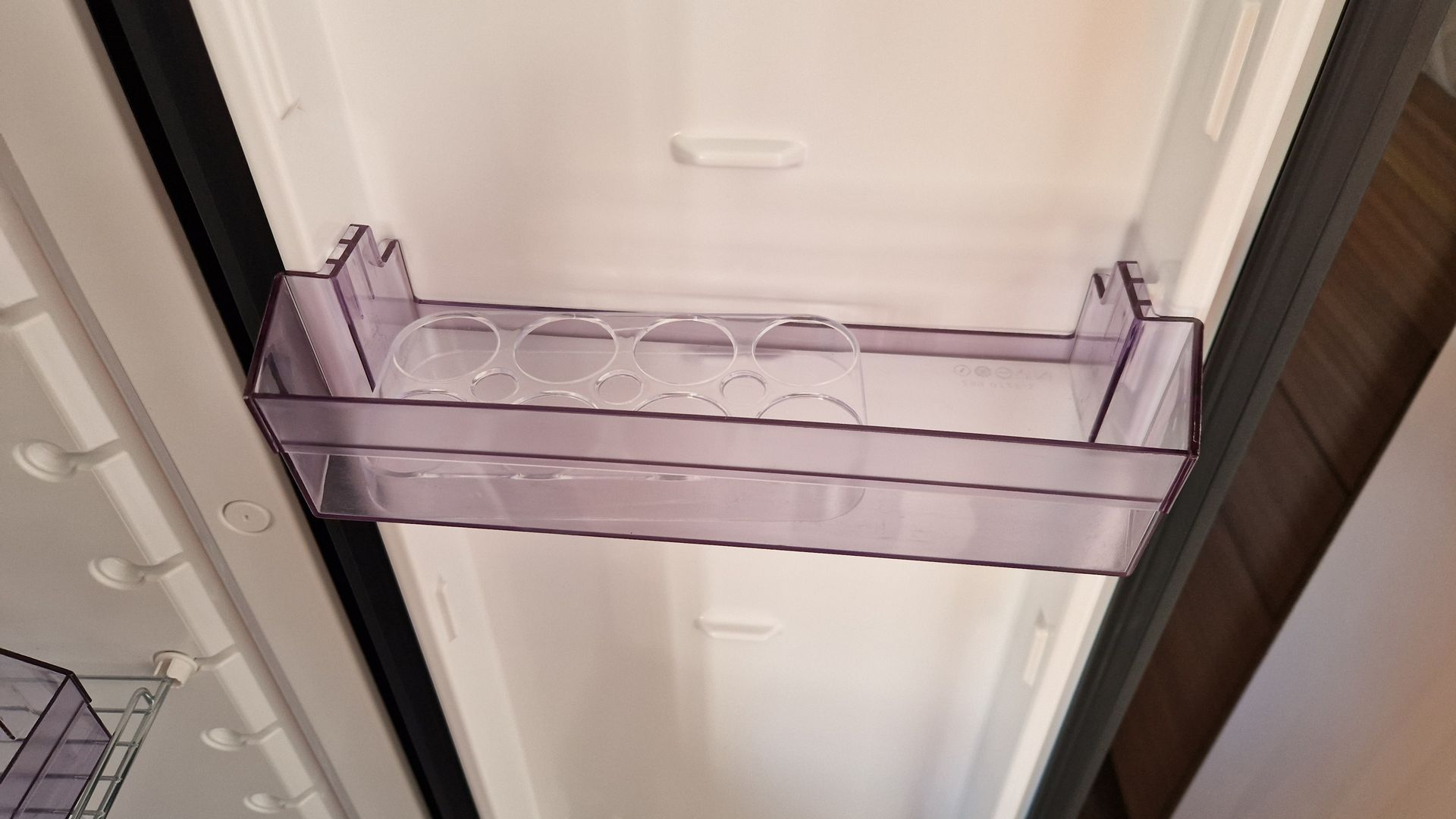

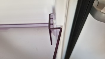

    bei meinem Dometic Kühlschrank halten die Einlegeböden in der Tür nicht mehr. Diese sind in der Breite um ca. 3-4mm zu schmal und setzen sich nicht in die dafür vorgesehenen Nasen auf den beiden Türseiten. Ich habe schon daran gedacht die Böden mit einem Heißluftfön zu erwärmen und etwas auseinander zu drücken. Einkleben möchte ich diese nicht, da wir sie zum Reinigen gerne herausnehmen möchten.
    Für jede Idee oder Reparaturanleitung bin ich dankbar.

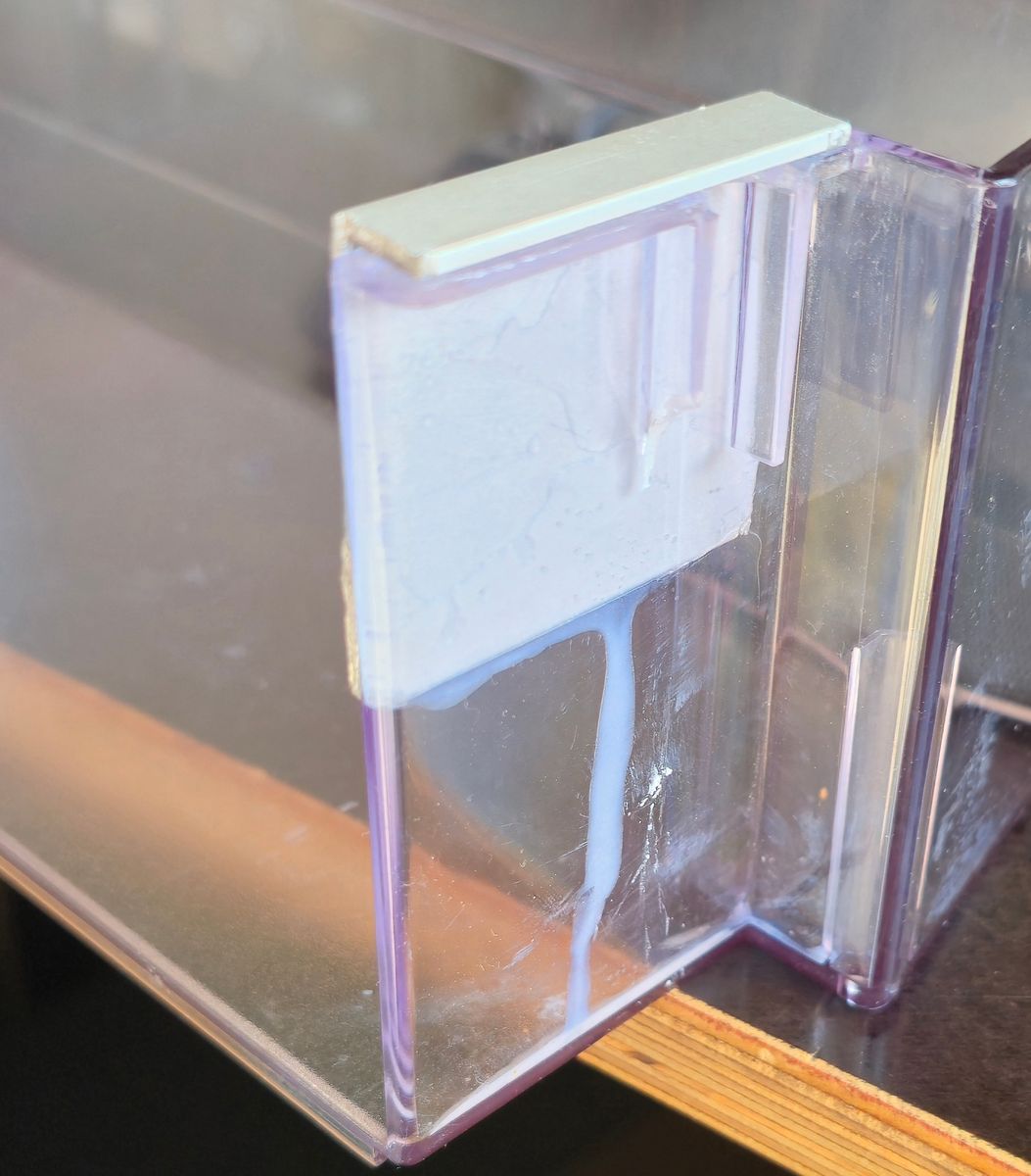

  • Hallo Erich, hallo Andreas,
    vielen Dank für eure tollen Tipps. Ich glaube, ich werde auch eine Aluschiene ankleben. Das hat den Vorteil, dass die doch recht dünne Wanne noch etwas verstärkt wird.
