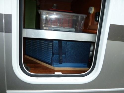

    - während der Fahrt läuft die Vario auf kleiner Stufe, das sind 600 W. Da ich den Kabelsatz für die Truma noch nicht verlegt habe, ist nur diese Stufe ohne Regelung machbar. Wenn dieser installiert und in das System eingebunden ist, schaltet die Anlage bei Fahrbetrieb (LM) auf Stufe 2, 1500W.
    - WR ist der Truma TG 1000sinus, also 1000W. Der versorgt nur die Klimaanlage. Meinen Gedankenfehler hatte ich bereits erwähnt, deshalb sind 2 WR an Bord. Man gönnt sich ja sonst nichts.
    - Verlegung der Schläuche war ein Heidenspass, da habe ich auch gleich das originale Gewirr der Heizungsschläuche entfernt.
    - Die Vario ist unter der Dinette eingebaut, da sie größer als die anderen (dafür niedriger) ist, musste ich zusätzliche Veränderungen vornehmen.
    - Ausströmer am Boden machen nicht viel Sinn
    - Was ich demnächst noch mache, ist die direkte Ansaugung der Klima aus dem Wohnraum. Zur Zeit sauge ich aus dem Zwischenboden an, das gefällt mir nicht richtig. Lösung für den Verlauf der Leitung habe ich schon
    Lage im Doppelboden
    Ansicht seitliche Klappe hinter Fahrerhaustüre
    lg
    Heiner

  • Servus Uwe,
    habe jetzt in der Galarie, Rubrik "Umbauten" ein paar Fotos des Einbaus und der Lage eingestellt
    lg
    Heiner
