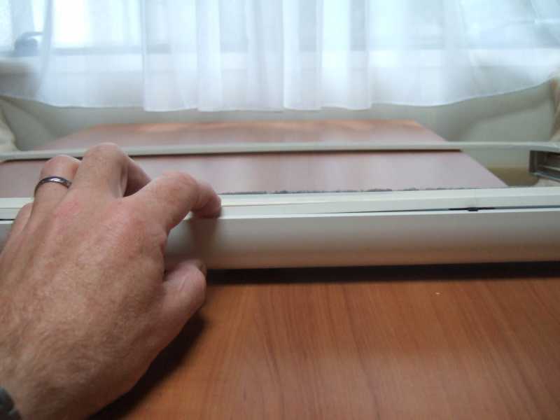

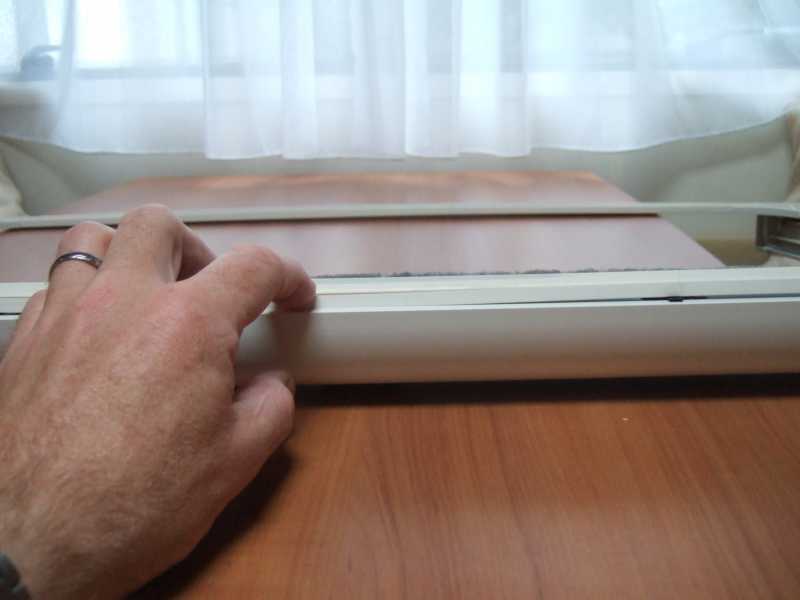

    Mit der Taschenlampe hatte ich die Fenster von innen mal genauer inspiziert und stellte fest, das die Biester alle hinter dem Plastikrahmen, zwischen Rahmen und Wand oben herausgekrabbelt kamen.:dry:
    Also Licht aus, Fenster schließen und die Viecher alle mit dem Staubsauger eingesaugt.
    Um dem vorzubeugen, haben wir kein Licht mehr angemacht, sobald es dunkel geworden ist. Aber das kann es ja nicht sein, wofür habe ich Fliegennetze!

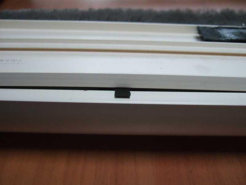

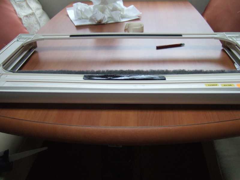

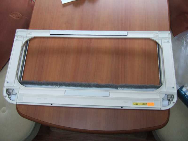

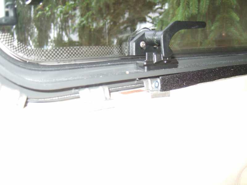

    Also mal den Fensterrahmen innen demontieren.
    Das schaut ja komisch aus. Die Klettbänder sind fast alle in die Luft geklebt worden (jetzt weiss ich auch, warum die Rahmen teilweise so weit abstehen).

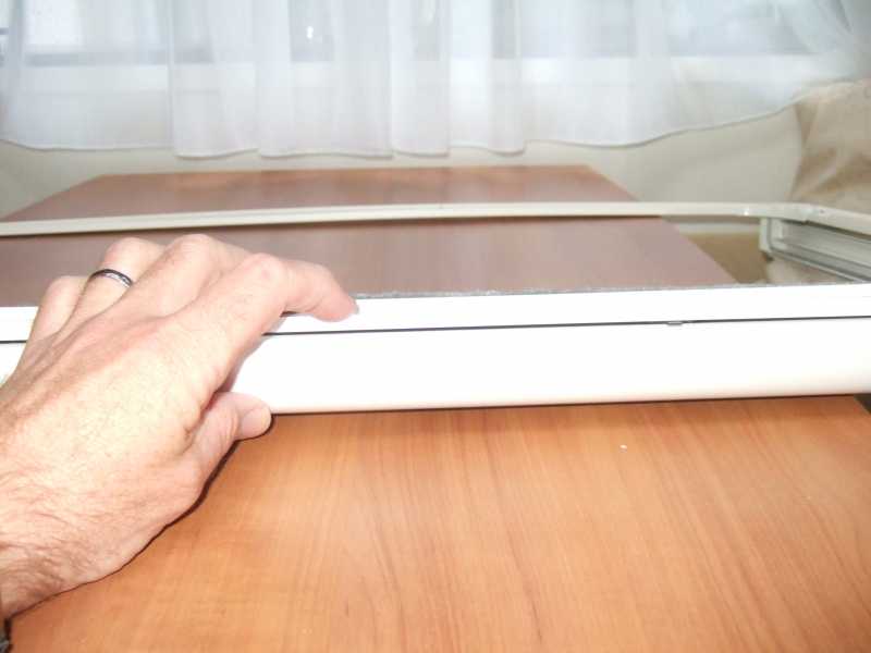

    Diese Viecher sind alle am oberen Rand des Fensters durch einen Spalt durch gekrabbelt.
    Wenn man mit dem Finger leicht drauf drückt, ist der Spalt zu. Aber die Plastikklammern die man sieht, verhindern das.
    Ob die Klammern richtig montiert sind, bezweifle ich noch, da man diese auch unter dem Rahmen klemmen kann und dann der Spalt auch zu ist.
    Aber die Klammern sind bei allen Fenstern so montiert, das diese schwarze Zunge sichtbar sind.

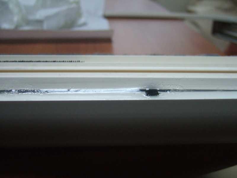

    Also habe ich bei allen Fenstern den Spalt oben mit Silikon abgedichtet.
    Anschließend die Fenster wieder alle montiert.
    Die Krönung der gewissenhaften Montage im Hobbywerk war, dass beim kleine Fenster im Alkoven auf der Beifahrerseite die Schutzstreifen bei den Klettstreifen noch nicht mal abgezogen und somit auch nicht an der Wand festgeklebt waren. :angry:
    Ob die schon mal was von Fertigungskontrolle oder Qualitätssicherung gehört haben?
    Viele der Schrauben waren auch schon überdreht!:angry:
    Jetzt werden wir mal die nächste Mückenplage abwarten und überprüfen, ob dies etwas gebracht hat.

    Da die Biester durch das Fliegennetz nicht in das innere des WoMo's vordringen konnten, haben sie nach oben geschaut und den Lichtstrahl gesehen und dann durch den Spalt zwischen dem Kunststoffrahmen ab nach innen.:side:

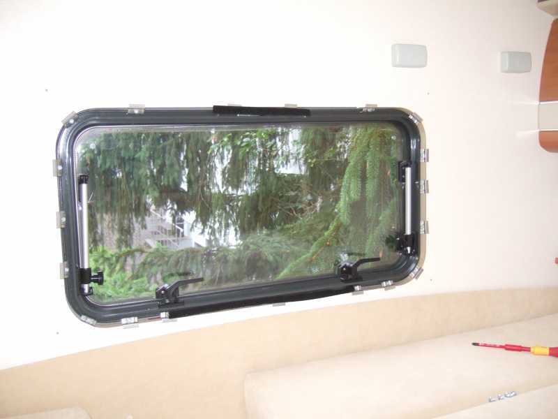

    Blöde Frage wozu dienen die Klettverschlüsse? Sind die Rahmen in dem das Fliegengitter (Bilder 7 + 9) läuft nicht an der Wand angeschraubt? Wenn ich das richtig sehe (Bild 2) sind da 2 Punkte zu sehen was mich vermuten läßt das sie doch angeschraubt sind, und ein Schraubenzieher ist auch zu sehen, also nehme ich an sie sind angeschraubt. Dann Frage ich mich für was und welchen Sinn diese Klettbänder haben sollen? Um richtig Lichtdicht zu werden könntest du an den Rahmen innen und Außenseite ein Dichtungsband in weiß kleben ( Link) das mit dem Silikon ist nicht so gut, wenn du den Rahmen abnehmen möchtest mußt du das Silikon vorher aufschneiden da du sonst die Wand beschädigen könntest. Mit dem Band ist es jederzeit leicht demontierbar, du klebst das Band wie gesagt Außen und Innen Durchgehend mit einen Überstand von ca. 2 mm dann legst du den Rahmen auf eine Glatte Fläche so wie er an der Wand befestigt ist, und schneidest den Überstand mit einen Cuttermesser mit den Rahmen bündig, bei den Innenradien mußt du vielleicht mit einen Schleifpapier Körnung 120 – 150 nacharbeiten, da gehst du wie folgt vor Rahmen mit der Dichtungsbandseite nach oben hinlegen und das Schleifpapier einrollen und von oben nach unten in etwa 45° Stellung gleichzeitig einen Bewegung nach unten und seitlich machen, dann wird es sicher Bündig, wenn Klebereste vom Dichtungsband am Rahmen sind dann am besten mit einen Entfetter entfernen. Ich hoffe ich habe dich nicht Überfordert und wünsche Mückenfreie Reisen
    Herwig
  • Hallo Herwig,
    danke für deine Tips.
    Wichtig, ich habe nicht zwischen der Wand und dem weissen Kunststoffrahmen mit Silikon abgedichtet. Der weisse Rahmen ist an der Wand mit 4 Schrauben angeschraubt.
    Wenn man diese abschraubt, sieht man oben am Rahmen, das ein Spalt sichtbar ist ( der Rahmen besteht aus mehren Einzelteilen). Ich habe also nur am demontierten Rahmen mit Silikon abgedichtet. Somit ist kein Silikon an der Wand und ich muss nichts aufschneiden.
    Mit den Bändern gibt es noch mehr Möglichkeiten. Ich habe schon überlegt, eventuell Kombri-Bänder zu verwenden. Diese quellen nach der Montage auf und dichten ebenfalls gut ab.
    Die Klettbänder dienen nur dazu, dass die flache Leiste unten nicht soweit von der Wand absteht. Da der Rahmen nur rechts und links geschraubt ist, würde die untere flache Leiste, die unten quer läuft sonst zu locker und zu weit von der Wand weg sitzen. Oben soll das wohl auch eine ähnlich Funktion haben, obwohl dort der Rahmen steifer ist.
