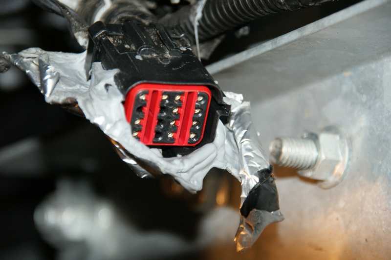

  • Hallo Christian,
    unser Van TL 500 GESC ist Baujahr 2010.
    Der Stecker für den Anschluss der Anhängerkupplungs-Steckdose
    war an einem Kabel am Beginn der Rahmenverlängerung mit Isoband angelegt und kaum sichtbar verwickelt.
    Dieter

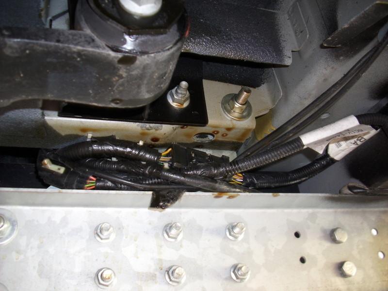

  • Hallo Christian,
    das Umbauhandbuch ist zum Thema nur begrenzt aussagekräftig.
    Je nach Ausstattungsvariante ist ein Kabelbaum, s.a. Foto von co-as, vorhanden oder muss ggf. nachgerüstet werden.
    Wenn Du den Kabelstrang, wie co-as ihn fotografiert hat, nicht findest, bleibt nur der Weg zum "freundlichen".

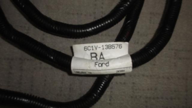

  • Hallo co-as,
    ich suche auch schon seit einem Jahr das Kabel zu bekommen. Mein Händler glänzt mit Ahnungslosigkeit. Hättet ihr ein Foto vom Kabel, oder ist ein Aufkleber mit einer Teilenummer zu sehen. Ich wäre für über alle Infos dankbar.
    Andreas
  • Hallo Andreas,
    bin zwar nicht Dieter/co-as, aber Fotos hätte ich.
    Hab mittlerweile mal erfolgreich einen Anhänger über das Kabel am Transit angeschlossen (aber leider noch keine AHK :( ).
    Weiss aber nicht, ob das Kabel in jedem Fall alleine reicht, oder ob an der Steuerung noch etwas freigeschaltet sein muss.

  • Danke für die Bilder und Infos.
    Jetzt muss mir mein Händler Glauben schenken, es ist kein "Phantomkabel" (so hat er es genannt).
    Bei Ford frage ich auch mal an. Wegen der "Freischalterei" melde ich mich noch mal.
    Andreas

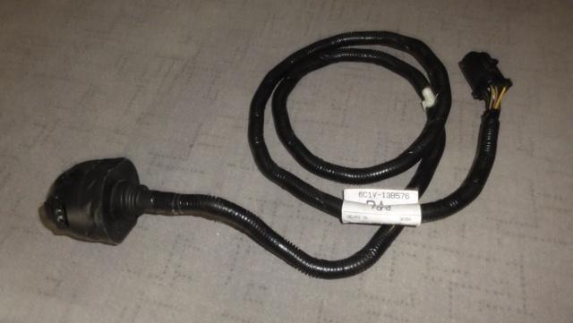

    denke eher, dass das ein Ford-Teil ist. Man findet es in meist ausländischen Teilelisten.
    Oder auch mal zum Kauf angeboten:
    http://de.picclick.com/Verkauf…eckdose-121114085566.html
    Oder eventuell noch da (man muss sich wohl anmelden):
    Verkaufe Orginal neue Ford Anhängersteckdose 13 polig - Campen ...
    http://www.campen.de › ... › Camping Möbel‎
    Verkaufe hier eine Orginal neue Ford Anhängersteckdose 13 polig nicht gebraucht, ... 1,70 m lang mit Orginal Stecker für Ford Anhän. ... Typ: BA 6C1V-13B576
    Könnte natürlich abgelaufen sein ...
