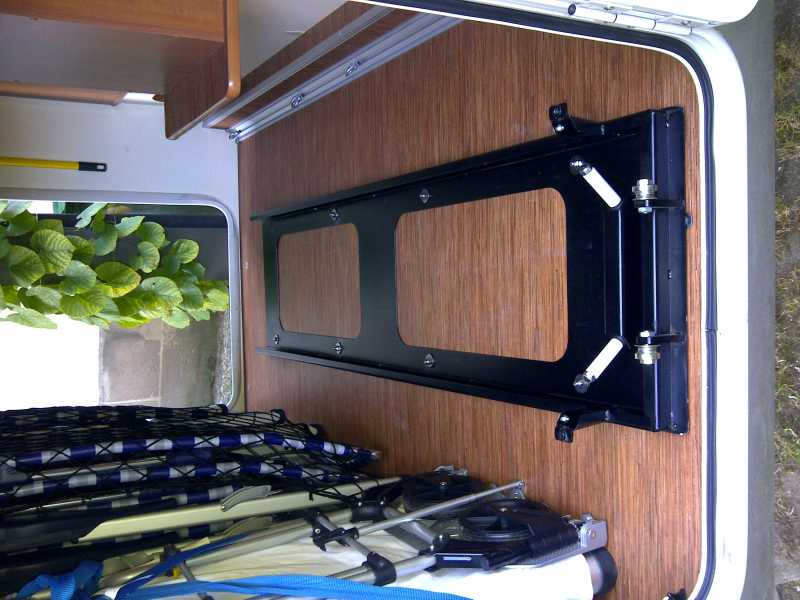

    Die Rollerbühne HEBO von Sawiko habe ich vor ein paar Wochen schon mal in der Nähe von Köln gebraucht erstanden.

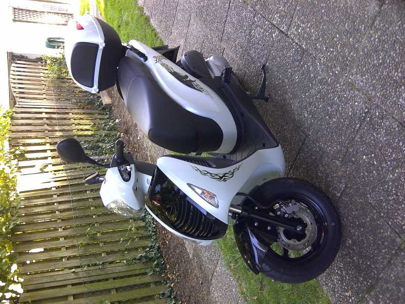

    Somit wieder auf die Suche nach einem Roller (ich habe schon ein Motorrad) der möglichst viel PS hat und trotzdem so leicht ist, das er von mir eingeladen werden kann.
    Und das ist er:

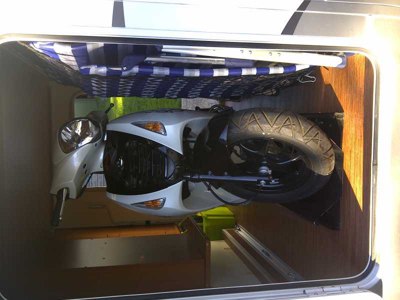

    Honda PS 125i, 14 PS und so groß/klein, dass er ohne Probleme in die Garage passt. Ok die Spiegel müssen auch abgeschraubt werden. :) Und ich kann ihn alleine einladen und auch in die Garage hineinschieben!:P
    Bei der Montage der Unterkonstruktion fiel mir beim Bohren der Löcher schon auf, das zwischen der Holzplatte in der Garage und der Kunststoffplatte am Unterboden ein Abstand ist. Dies zeigte sich dann auch beim Festschrauben, dass die Kunststoffplatten am Unterboden sich eindrückten, obwohl ich nur ganz leicht angezogen habe.:angry:
    Das gefällt mir nicht!
    Als Lösung bieten sich eventuell Hülsen aus Edelstahl mit einen Aussendurchmesser von 10 mm und einem Innendurchmesser von 8,5 mm an (eventuell selbst anfertigen, muss nur noch schauen, was es für VA Rohre gibt), die mit einer Länge von ca. 40 mm (die Bodenplatte hat ca. 43 mm Gesamtstärke) eingesetzt werden, um den Boden nicht zu arg zusammen zu drücken. Wie es dann allerdings mit der Festigkeit der Unterkonstruktion ist, kann ich noch nicht sagen. Da muss ich nochmals drüber "hirnen".
    Ich werde berichten, wenn ich eine Lösung gefunden habe.

    Wie, zwischen Holz und Kunststoff ist ein Abstand?? Kann das gewollt sein? Das heißt ja dass ein Hohlraum dazwischen ist. Ist das nur im abgesenkten Bereich der Garage so ?? Wie ist dann die Festigkeit im Bereich des Rahmens wo die Platte aufliegt?? Verstehe ich nicht.

    unter der Holzplatte scheint erst etwas Dämmung zu kommen und dann die Kunststoffplatten. Deswegen zieht sich das zusammen beim Verschrauben.
    Habe das Problem dahingehend gelöst, das ich unten jeweils eine Platte aus Edelstahl anstatt einer Beilagscheibe (150x150x5 mm) untergelegt, und mit Sikakleber verklebt und abgedichtet habe. Somit gibt es am Unterboden keine Dellen mehr. Allerdings in der Garage schon noch. Hier muss ich nochmals ausmessen, ob ich hier einen Flachstahl als Lastverteiler noch unter den 4 Schrauben pro Seite auf die ganze Länge, anstatt Beilagscheiben montieren kann. Der Flachstahl darf ab nicht zu stark sein, weil sonst der Schlitten nicht über die Schraubenköpfe geschoben werden kann ( bleibt hängen) .
    Ach ja, den Lenkerhalter habe ich auch montiert. Und zwar nach oben befestigt zwischen die Einzelbetten hinten. Habe die halben Betten demontiert um die Schrauben (Edelstahl M8) im Innenraum unsichtbar montieren zu können.
    Dadurch steht der Roller auch wesentlich sicherer.
