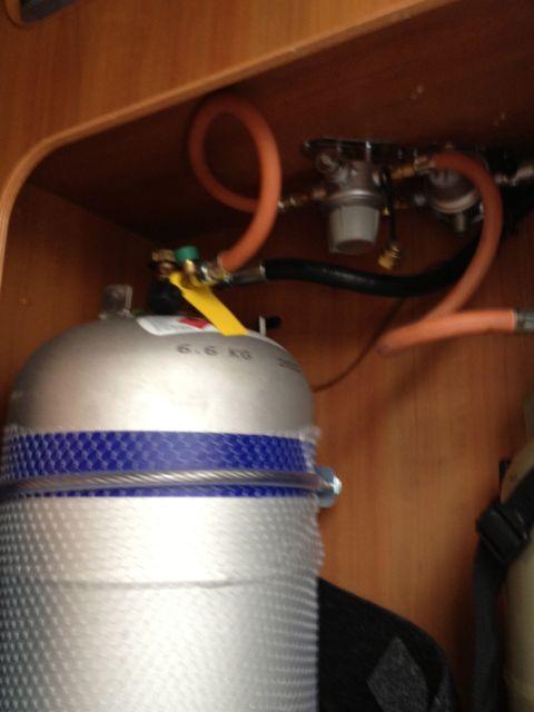

    Ich habe seit 2009 eine Alu Tankflasche mit 11 Kg. eingebaut und möchte sie nicht mehr missen.
    Bilder vom Einbau siehe Link
    Warum eine Alu und keine Stahl von Wynen Gas.
    • Gewichtseinsparung
    • Wesentlich Billiger
    Zusätzlich habe ich noch eine 5 Kg. Graue Tauschflasche zur eisernen Reserve, die ich aber seit dem Einbau der Alu Tankflasche noch nicht gebraucht habe. Meiner Meinung ist eine Tankflasche die Sinnvollste Investition wenn man sehr viel in Ländern unterwegs ist wo man nicht so einfach Tauschen kann. Wenn wir unterwegs sind und der Inhalt so ca. 5 Kg. anzeigt wird nachgetankt. Es wird immer wieder in den verschiedensten Foren berichtet dass das Gas verunreinigt sei, dieses kann ich nicht bestätigen, da ich mit meinen Verbrauchern bis jetzt kein Problem hatte. Das Problem beim Kühlschrank ist ja auf den Brenner zurückzuführen, wenn es noch Fragen diesbezüglich gibt? Bitte Fragen, werde sie soweit es mir möglich ist diese Beantworten.

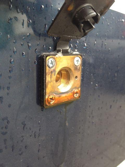

  • Danke für die Info, wo kann man die Flaschen günstig kaufen, und wie ist es mit dem Einbau bzw. auch der Betankung. Muss der Anschluss draußen liegen oder kann der Füllstutzen auch innen in der Garage montiert werden?

    Der Anschluß ist egal wo du ihn im Gaskasten oder Außerhalb des Gaskastens montierst, ob du den Anschluß innen in der Garage montieren kannst, oder darfst weis ich nicht. Bei dem Link den ich dir bei meiner ersten Antwort gesendet habe kannst du sehen wie ich es gelöst habe.

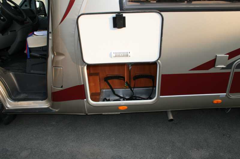

  • So nun ist alles montiert und angeschlossen, die Reise kann beginnen

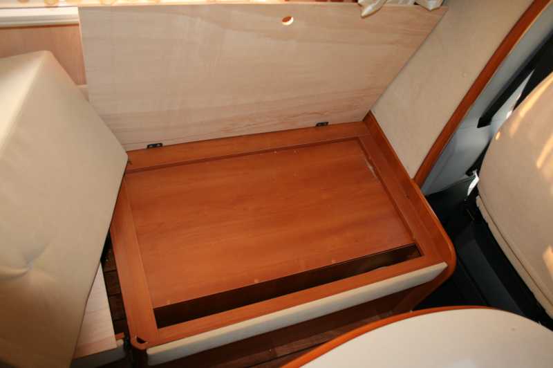

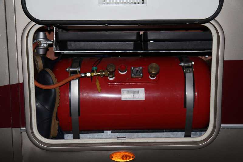

    ich hatte 2 x 11 kg Gasflachen -- die Problematik mit den Tausch der Flaschen in Europa generelle, hat mich nach einer anderen Lösung suchen lassen. Über die ALU Gasflaschen bin ich dann, weil es günstiger war zum Festeinbau gekommen.
    Seit über einem Jahr habe ich nun einen 80 Liter Gastank an der Stelle, wo die Gasflaschen standen und bin damit mehr als zufrieden.
    Da der Tank von aussen nicht in das Fach passte, habe ich den von Innen einbauen lassen. Dazu musste ich nur die Holzplatte und den Polster lösen und danach die Holzplatte wieder verschrauben und abdichten.
    Auch habe ich darauf verzichtet mir den Füllanschluss nach Aussen verlegen zu lassen, ich mache einfach die Klappe auf und kann dann überall problemlos tanken.

  • So nach 10 Tagen war unsere Flasche leer, Tankstelle angefahren und befüllt Kosten 15€ für 20 ltr.)
    Einfach super so eine Tankflasche.
