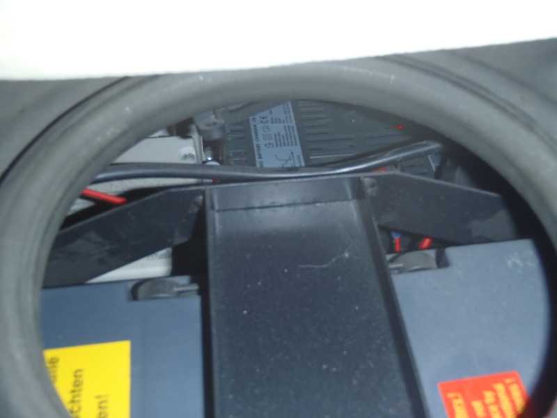

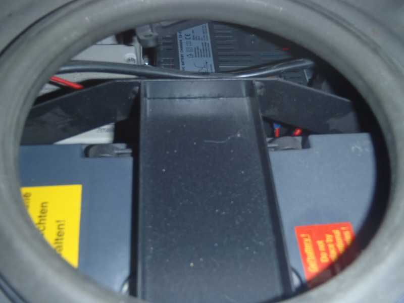

  • Hallo Herwig
    Hallo Andi,
    als ich das Womo Anfang 2010 übernahm waren alle 3 Batterien absolut platt -- weil das Womo wohl seit 2008 nicht mehr bewegt worden war.
    Ich habe mich daher entschliessen müssen -- alle 3 Batterien zugleich auszutauschen. Nach Rücksprache mit unserer LKW Werkstatt und unserem Fuhrparkleiter, habe ich dann wohl auch die "" stärkst möglichen "" Batterien da rein bekommen. Werde die morgen mal fragen was das genau für welche waren.
    Das heisst meine Batterien sind also relativ frisch und vor allem gleich alt. Man soll ja nie alte und neue Batterie zusammen tun.
    Zwischen dem Fahrer und Beifahrersitz also ein Stück davor habe ich die Fahrzeugbatterie vom Ducato die auch im Ducato Handbuch vermerkt ist --- Diese nenne ich daher 1te Batterie !!
    Weiter habe ich unter dem Sitz des Beifahrers eine weitere Batterie (( die aber nur zugänglich ist wenn man den Sitz ausbaut )) diese nenne ich die 2te Batterie
    Hinter dem Beifahrerseitz fängt im Toskana die Sitzbank an - in dieser Sitzbank - die ich von innen erreichen kann --- die aber auch von aussen über eine Stauklappe zugänglich ist eine weitere Batterie.
    Diese nenne ich die 3te Batterie.

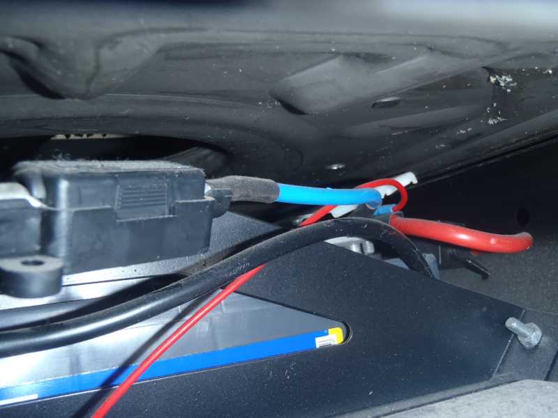

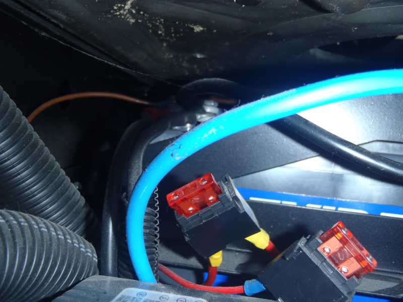

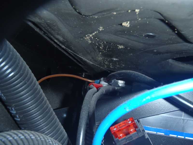

  • Hallo Andi,
    es gibt noch einen anderen Weg, die Starterbatterie, wenn sie nur entladen ist, zu füttern.
    Ich habe in dem Ford ab Bj. 2006 zwei 12 V Steckdosen an die Sitzsockel am Durchgang angebaut.
    Angeschlossen an die Starterbatterie links und rechts an die Bordbatterie. Abgesichert mit je 15 A.
    Ich habe ein Kabel, gab es mal bei Aldi, mit dem ich beide Steckdosen verbinden kann.
    Dann lädt, je nach Anschlußrichtung, die eine die andere Batterie. Der Strom ist begrenzt und mit Sicherung abgesichert.
    Damit kann ich von der noch leistungsfähigen Batterie die leere Batterie laden.
    Nach einiger Zeit, im Winter sicher ein, zwei Stunden, sollte genügend Ladung, ca. 10-20 Ah, zum Starten vorhanden sein.
    Das geht natürlich auch zwischen zwei Fahrzeugen. Das Kabel ist lang genug.
    Mit dem Kabel kann nicht gestartet werden, sondern nur intern umgeladen werden.
    Bei direkter Starthilfe denke ich ähnlich wie Hartmut/Bunker.
    Ich hätte auch Bedenken, die Gel-Akkus direkt parallel an den Starter Akku zu schalten. Wenn das nicht sofort klappt, werden die Gel mächtig strapaziert. Sie sind für Startströme, dann noch beim kalten Diesel, denkbar ungeeignet.
    Bisher musste ich das noch nicht in der Praxis ausprobieren.
    Du darfst auf keinen Fall die original verbaute Minus Versorgung für Starthilfe von der einen zur andern Batterie nutzen.
    Die Masseverbindungen reichen dafür auf keinen Fall aus.

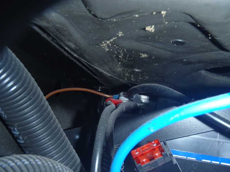

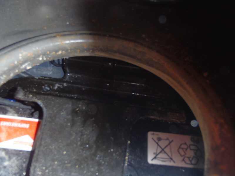

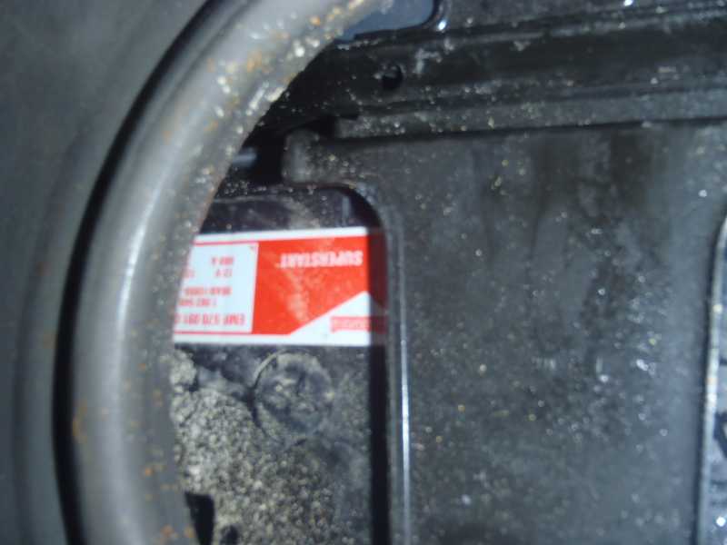

  • Andi,
    nochmal zur Batteriebestückung:
    Transit ab 8/2006:
    Die 2,2l haben die Starterbatterie unter dem Fahrersitz, im hinteren Fach. Davor wird normalerweise die 2. Bordbatterie eingebaut, s.a. früheres Thema von mir.
    Der werksseitige Bordakku ist unter dem Beifahrersitz, hinter der Sicherungsverteilung bzw. dem Ladegerät.
    Ob bei deinem Womo der 2. Bordakku als Solarakku separiert vom 1. Bordakku eingebaut wurde, müsstest Du klären.
    Dann ist es auch wichtig zu wissen, wie die 12 V Bordanlage verändert wurde, um die Ladung zu bewerkstelligen.
    Es gibt auch Transit mit 2 Fahrzeugakkus, beide unter dem Fahrersitz. Das sind wohl die 2,4 l Motoren.
    Hierbei ist eine zum Starten, die andere für sonstige Fahrzeugverbraucher.
    Dann müsste der 2. Bordakku beim Van hinter dem Beifahrersitz in der Sitzbank eingebaut werden.
