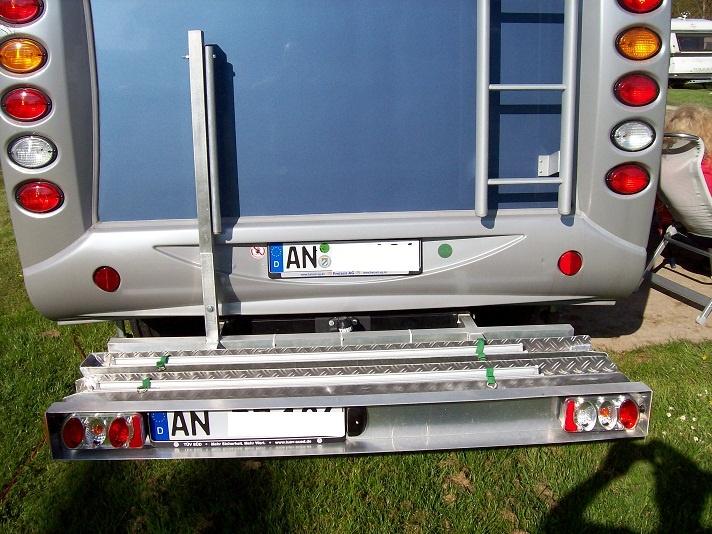

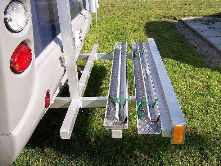

  • Hallo Steve,
    hier die versprochenen Bilder unseres Heckträgers.
    Die schmalen Fahrradschienen sind abnehmbar, wenn wir unseren Roller tranportieren, dann wird die hintere breite Schiene zur Auffahrrampe an der vorderen Schiene eingehängt.
    Das Teil ist mit TÜV-Segen!

    Hallo zusammen.
    Also der Fahradträger ist nicht unbedingt das Problem, sondern der Abstand zwischen den Rückleuchten. Mein Fahrradträger ist zwar nicht mittig montiert durch die Heckleiter, aber das habe ich durch verschieben der Schiene wieder ausgeglichen. Mit meinem Rad komme ich genau zwischen die Rückleuchten, wie auch auf dem eingesendeten Bild zu sehen ist. Das Rad meiner Frau ist etwas länger und verdeckt bei mittiger Montage die Heckleuchten um ca 2 cm. Nicht dramatisch aber strittig. Ich werde bei längeren Fahrten die Zusatzlichtleiste montieren, aber ohne Dreiecke, da die nur für Anhänger sind. Diese Lösung ist vielleicht auch strittig, aber mein Fahrzeug ist von hinten einwandfrei in der Dunkelheit zu erkennen, zumal die Originalbeleuchtung ja auch noch sichtbar ist. Von meiner Seite ausgesehen die beste Lösung, da hiermit keiner belästigt wird und sich die Sicherheit erhöht.
    LG Norbert
