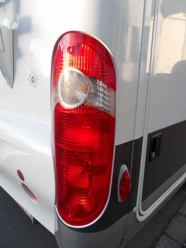

    heute habe ich jeweils links- und rechts hinten zusätzliche Positionsleuchten angebaut.
    (siehe Bild) 'Hobby Toskana 670 AK KMC'
    Diese Leuchten sind, nach der Erfahrung mit meinem Vorgängermobil, sehr praktisch zur Erkennung der Fahrzeugkanten beim Rangieren.
    Angeklemmt habe ich das + Kabel am + Kontakt der Rückleuchte und - am Massepol der Leuchten.
    Das war alles sehr einfach mit Steckern an den Steckkontakten der Leuchten im Rückleuchtenkörper.:)
    Aber .. es funktioniert nicht.:(
    Beim Test mit Einschlten des Standlichtes leuchtet das Rücklicht und das neue Positionslicht
    k u r z auf und ist dann aus. Alle anderen Leuchten brennen weiter. Eine Sicherung hat nicht ausgelöst. Das Birnchen in der Zusatzleuchte hat 12 V, 5 Watt.
    Ich habe festgestellt, es brennt jeweils nur eine Leuchte, entweder die sereienmäßige Rückleuchte o d e r die Zusatzleuchte.
    Kann es sein, daß irgendein Relais wegen dem höheren Stromfluß abschaltet ?
    Mit meinem unelektrischen Verstand kann ich das nicht erklären und weiß auch keine Abhilfe.
    Ich hoffe und bin sicher, daß es Sachverständige unter uns gibt die mir da einen Rat zur Lösung geben können.
    Viele Grüße und danke für einen Rat
  • Hallo Werner,
    ich vermute, dein Fahrzeug ist neueren Datums, ab ca. 2006.
    Dann hat es vermutlich einen CAN-Bus mit einer elektrischen Verteil-/Steuereinheit.
    Um Kosten zu reduzieren werden die Zuleitungen heute sehr knapp ausgelegt und die Ströme in der Steuereinheit überwacht.
    Ein höherer Laststrom wird als Fehler signalisiert und die Stromeinspeisung unterbunden.
    Dies solltest Du ggf. in einer Fiat-Werkstatt hinterfragen.
    Ob und wie Abhilfe geschaffen werden kann, vermag ich nicht einzuschätzen.
    Evtl. hilft ein zwischengeschaltetes Relais. Wo es angeschlossen werden könnte??
  • Moin Werner,
    ich nenne so etwas "Triumph der Technik" :)
    Eventuell könnte es helfen, wenn Du statt normaler Glühlampen LEDs einsetzt (evtl. auch in den Rückleuchten selbst), die ziehen deutlich weniger Strom und so könntest Du den CAN-Bus überlisten.
    Ein Versuch wär's wert, denke ich.
  • Hallo Heinz-Günter (hgcumbre),
    ganz toll, vielen Dank. Das war die Lösung. :)
    Ich habe mich bei Fiat erkundigt und erhielt die Bestätigung, daß keine zusätzlichen Stromverbraucher, auch kein 5-Watt-Birnchen, angebaut werden dürfen.
    Dieser 'CAN-Bus' merkt das sofort und schaltet ab. Das hängt damit zusammen, daß es laufende Strommessungen gibt, die auch die Anzeige-Meldungen abgeben, *Leuchte...defekt*. Ab Bj. 2006 ? ist das so, mein Auto ist Bj. 2007, Ducato 40H, Multijet 130.
    Also die Lösung war lt. Empfehlung Fiat komplett neue LED-Leuchten kaufen und umbauen.
    Eine einfachere Lösung waren jedoch dann die bei dem KFZ-Handel ATU entdeckten LED-SOFFITE Birnchen 10x36 mm, 12V mit 2LED's.
    ATU-Nr. EU3473. Kosten 4,99 €/Stück. Die Birnchen passen 1:1 in den Klemmsockel der Leuchte.
    Bei den LED's ist allerdings die Polarität zu beachten Puls an Plus und Minus an Minus, sonst brennen die nicht.
    Also, paßt, brennt jetzt mit dem Rücklicht gemeinsam, ist sehr hell ... aber laut Herstellerhinweis nicht zugelassen im Bereich der StVZO !:S
    Viele Grüße aus dem Rheinland
