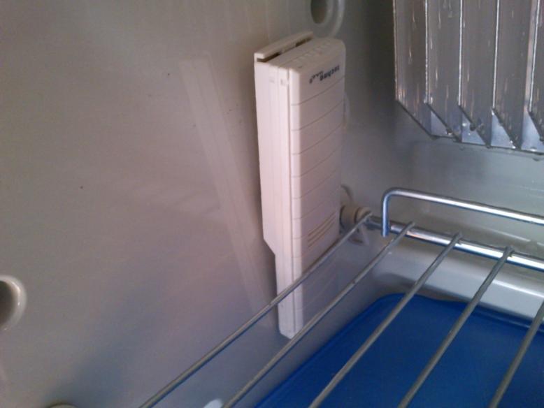

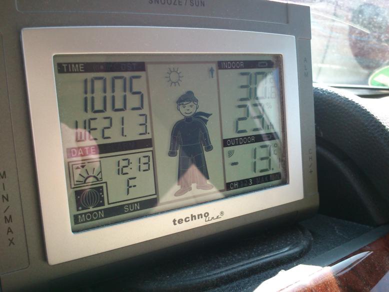

  • kleiner Tip:
    Ich habe einen Funksensor für ein Thermometer im Haus.
    Da sehe ich, wie es drinnen temperiert ist.
    Genau durch diese Messung sind bei mir ein paar Warnleuchten angegangen.
    Keine absolute Sicherheit, aber ein Blick vor dem Bette gehn genügte, um die Heizung einzuschalten.
