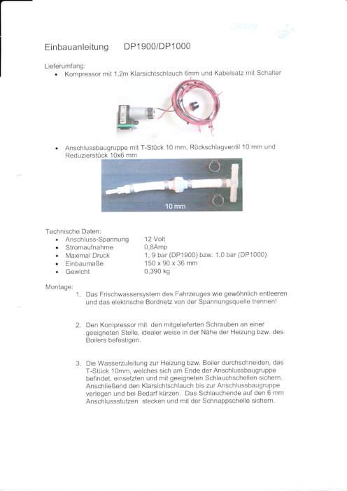

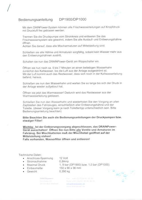

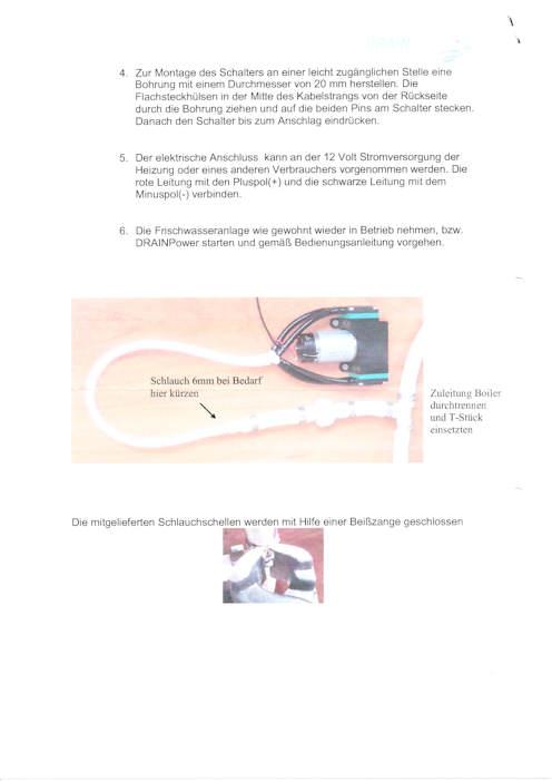

  • Hallo Framk,
    ich hatte vor langer Zeit schon einmal DrainPower vorgestellt. Werde die Anleitung gerne noch einmal hier vorstellen.
    Damit werden die Leitungen richtig Wasserfrei.
