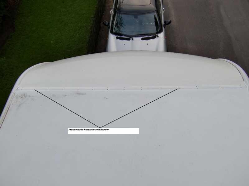

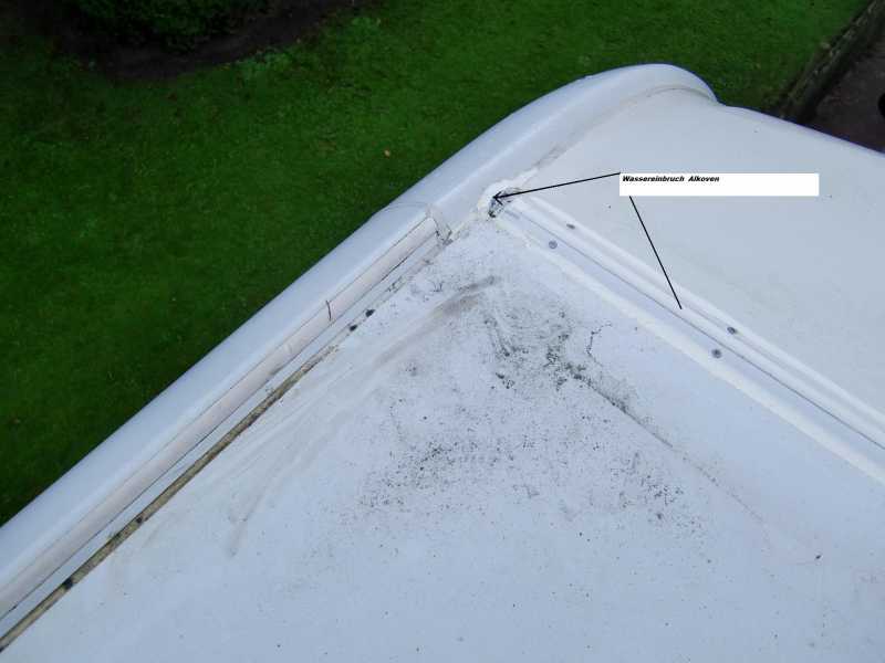

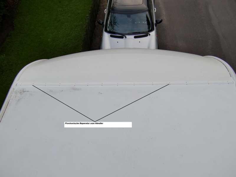

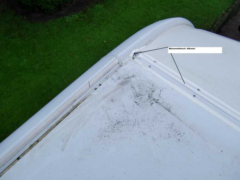

    Hallo Rony,
    Wir hatten auch einen Wasserschaden im Alkoven der durch eine Undichtigkeit von dieser Abdeckleiste verursacht wurde.
    Es wurde erstmal eine Provisorische Reparatur vom Händler durchgeführt wobei die Leiste L/RH etwas eingesägt wurde Sodas eine Ablaufrinne geschaffen wurde und das Regenwasser fast komplett ablaufen kann.
    Bei der anschließenden Reparatur im Werk wurde dies auch an der hinteren Leiste durchgeführt.
    Dieses sollten evtl. alle Betroffenen bei der nächsten Dichtikeitsprüfung durchführen lassen.
    Gruß Wolfgang

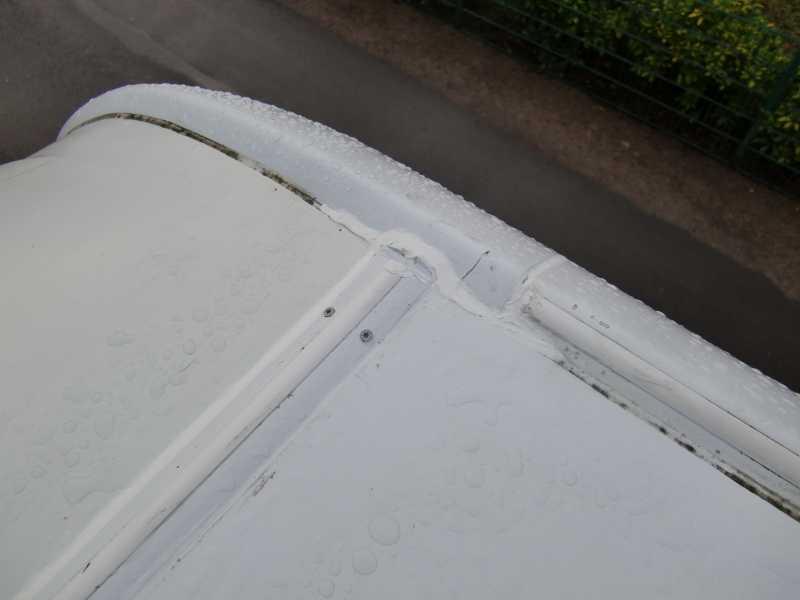

  • Sorry, hatte etwas Probleme mit den Bildern, füge noch ein Bild ein glaube hier ist die Ablaufrinne etwas besser zusehen.
    Gruß Wolfgang
