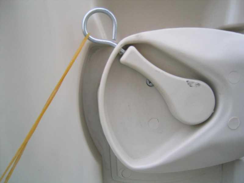

    Ich werde nur eine "kleine" Sicherung innen an der Aufbautüre machen, damit der Hebel nicht einfach umgelegt werden kann (Nagellösung :) )

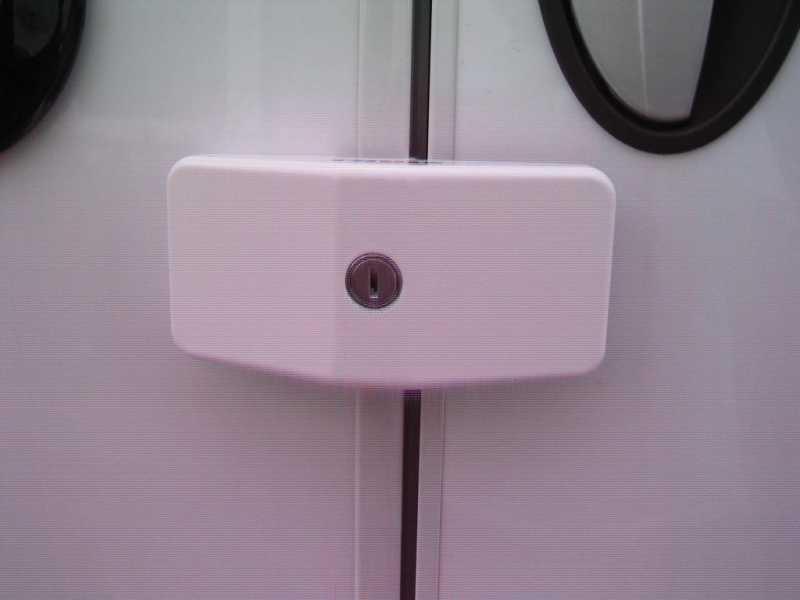

    Vom Gas/Rauch/Bewegungsmelder über diese Türbügelsicherung von aussen und einen massiven Schieberiegel innen aus Metall hab ich fast alles
    Über die Serienmäßigen Schlösser in der Aufbautür kann man nur lachen-besonders wenn sie älter werden
    Mein alten Wohnwagen,das jetzige Wohnmobil und noch 5 Wohnwagen kann ich mit meinem Briefkasten Schlüssel öffnen und die Schlüssel passen auch untereinander
    Und selbst wenn nicht bekommt man die Tür mit nem vernünftigen Schraubendreher immer auf

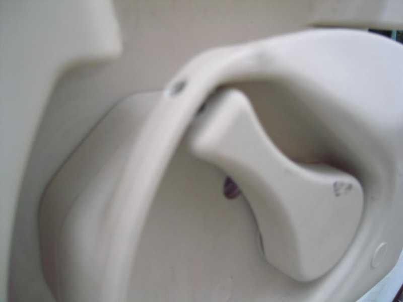

  • Ich habe eine kleine Holzplatte passgenau für die innere Griffmulde der Aufbautür gemacht.
    Eingelegt ist das Schloß, der Hebel, fest arretiert.
    Die Ford-Doppelsicherung (dead lock) der vorderen Türen lässt nach doppeltem Verriegeln der Türen das Öffnen, auch von innen, nicht mehr zu.
    Nur mit Funkschlüssel.
    Zudem macht ggf. die Wipro richtig Krach. Bei den vorderen Türen wie auch der Aufbautür.
    Wer dennoch rein will, muß was kaputt machen.
    Wie will ich das verhindern?
