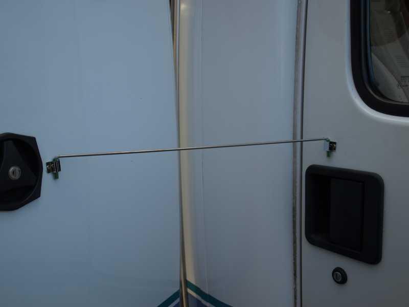

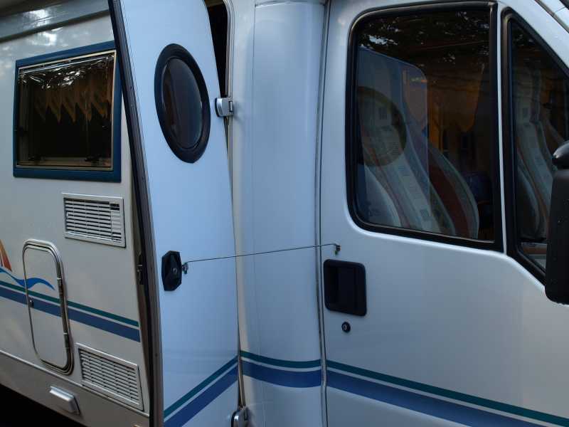

    Da es ja bei unserem Hobby 650 nicht möglich ist ein normalen Türfeststeller zu verbauen und Hobby sich damals auch keine Gedanken darüber gemacht hat ist hier jetzt meine Lösung , siehe Bilder .
    Ösen an der Tür sind die Gegenstücke von einen Grendelriegel (innen geschloßen um den Lack zu schonen .

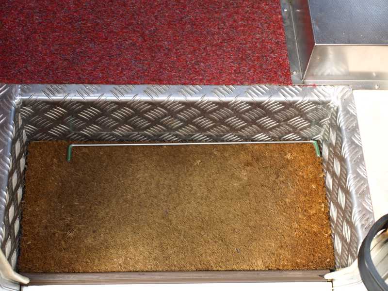

    Stange aus 5mm Edelstahldraht an den Enden mit einem Gummischlauch überzogen zur Passung und das es nicht klappert.
    Lagerung in der innenliegenden Trittstufe.
    Eingehängte Stange kann auch Trockenstange genutzt werden
    bis dann
    Kurt

    super, einfach und gut. Nun überleg ich doch wieder, wollte eigentlich irgendwann den Feststeller wie Concorde und Phönix nachrüsten lassen.
    Heiner
