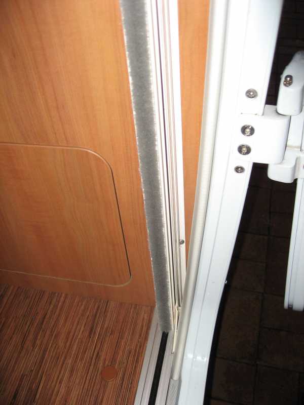

    Das ist beim TL mit dem runden Aufbau, es gibt diese runde Form auch bei der kurzen Van-Version, geht die Aufbautür zu und der Rahmen passt vor die Schließung, s.Foto.

  • Hallo Frank, hier noch einige Fotos des eingebauten Rahmens.
    Bei dem kastenförmigen Aufbau ist es m.E. oben und unten identisch. Nur an den Seiten, Beschlag- und Schlossseite, wird es fest anliegen. Beim runden Aufbau ist dort der Bogen, wie auf den Fotos zu sehen.
