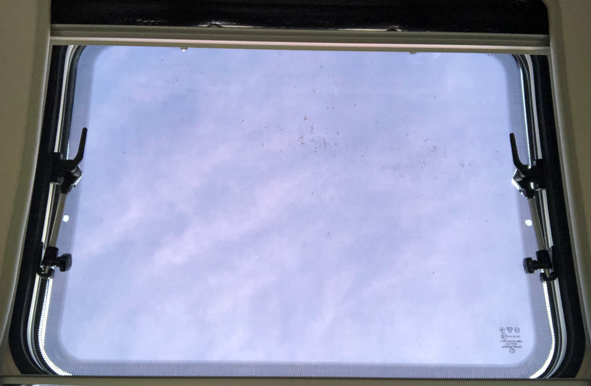

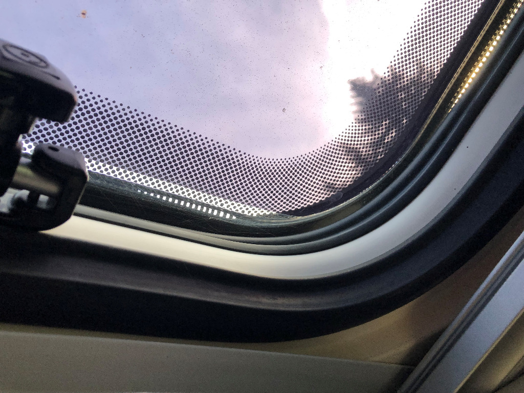

    Direkt im ersten Jahr unseres WoMos habe ich das Dachfenster ausgebaut und mit einer Sonnenschutzfolie die es für PKWs gibt überzogen. Bisschen müßig die Luftblasen rauszutreiben, aber mit Spüli und Wasser ist das mit Geduld wirklich machbar. Die Luftblasen sind alle rausgegangen ohne sie mit einer Nadel zu manipulieren.
    Das Dachfenster selbst ist easy auszubauen, Die Kreuzschrauben von den Stützen links und recht lösen und das Fenster dann nach links oder rechts aus der Schiene schieben. Dann zuhause auf 2 Böcke oder Tisch gemütlich die Folie drauf machen.Ich habe betimmt 1-2 Stunden mit dem Spartel die Luftblasen rausgetrieben - ist ein Art kleiner Plastikspachtel der dabei liegt.
    So sieht es aus -Die Dreckflecken bitte wegdenken - die sind von außen drauf. Es hat sich wirklich gelohnt. Während der Fahrt ist das Plissee bei uns nicht mehr geschlossen. Der Kopf, bzw. der kahle Landeplatz wird auch nicht mehr heiß
    Jetzt nach 3 jahren hat sich die Folie kein bischen gelöst. Hab schon überlegt auch die Seitenfenster zu folieren. Ist aber müssig wenn es ordentlich aussehen soll. Mein innerer Schweinehund wehrt sich noch

    Das ist ja ne coole Idee.
    Und ich hatte schon befürchtet, mir würden langsam die Projekte ausgehen.
    Alle Fenster mit Folie überziehen - DEAL!

    Spüli-Wasser Raufsprühen und von der Mitte nach außen zum Rand die Blasen raustreiben.Und so ganz fitze fitze kleine Luftblasen (<1 mm) verschwinden im Laufe der Zeit kurioserweise von ganz allein. Hängt aber vielleicht auch mit der Art und Weise der Folie zusammen.

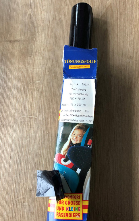

    welche Folie genau hast Du genommen, so dass das Ergebnis so gut aussieht?
    Viele Grüße aus Kerteminde
    Moin Stefan,
    ja welche, ich habe mir einfach eine ausgesucht die schön dunkel und wenig UV durchlässt. Das es die auch mit Kleber gibt war mir jetzt neu. Meine ist ohne Kleber, statisch in tiefschwarz. Hier ein Foto von meiner Rolle - Hersteller ist nicht zu erkennen.
    Gruß IBI
  • Bist du sicher, dass die ohne Kleber ist? Die "statischen" die ich seinerzeit gelegentlich benutzt habe waren netzartig durchlöchert, ähnlich dem Rand der Scheibe und wurden ohne Spüli- Lösung aufgetragen und waren tatsächlich selbsthaftend.Danke für den Tipp, bzw. die Erinnerung: die ich damals hatte war simpel aufzutragen und auch wiederholt rückstandslos zu entfernen und wieder zu verwenden. Werde ich nochmal nachforschen...
