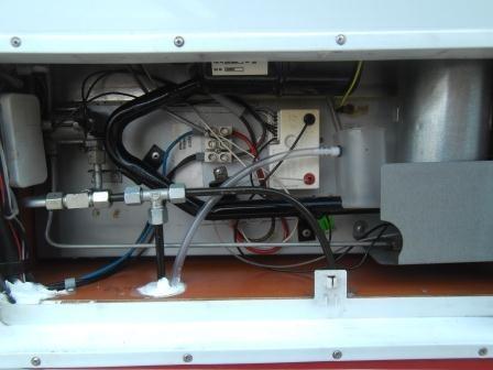

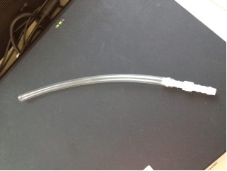

    Nach der Ankunft wurde gleich mit ausräumen begonnen, den Kühlschrank leergeräumt und abgeschaltet, damit er Abtauen kann, er war sehr stark vereist, ich kann mich nicht mehr erinnern ob er jemals so vereist war.
    Nach dem Ausräumen gingen wir zu Marias Neffen, nach einen Ausgiebigen Tratsch ging ich wieder zum WoMo und sah im Bereich der Aufbautüre am Asphalt einen großen Nassen Fleck. Meine Vermutung war das Schmelzwasser vom Eis, ich sollte recht behalten aber wieso es auf der Straße so Nass war, war mir vorerst nicht ganz klar. Da ich so einen großen Wasserfleck noch nie nach einer Reise nach dem Abschalten des Kühlschrankes bemerkt hatte.
    Die Kühlrippen waren schon etwas weniger vereist, aber das es so viel Schmelzwasser war darüber war ich schon ein wenig erstaunt, aber wo läuft diese ab? Das an der Rückwand des Kühlschrank ein Kunststoffbehälter montiert ist das weis ich ja, und das sich das darin befindliche Wasser wen der Kühlschrank in Betrieb ist darin auch wieder verdunstet. Aber dass das Schmelzwasser in diesen kleinen Behälter passen soll konnte ich mir nicht vorstellen. Ich habe das leicht lösende Eis von den Kühlrippen entfernt, und danach das untere Lüftungsgitter entfernt, und meine Vorahnungen haben sich bewahrheitet das Gefäß war komplett voll und das überlaufende Wasser hat sich seinen Weg nach unten gesucht und auch gefunden.

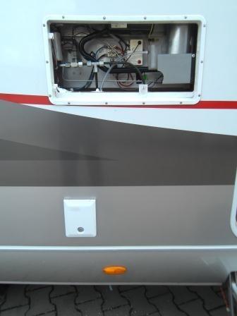

    Im Nachhinein gesehen Ärgere ich mich über mich selbst, denn ich wollte den Behälter schon entfernen und einen Schlauch direkt in das freie verlegen, habe aber vor der Abreise nicht mehr die nötige zeit dazu gehabt. Jetzt ist mir auch klar warum die Holz- Seitenwand des Kühlschrankes im Fußbodenbereich aufgequollen ist, ich hatte diesen umstand auf das Wasser welches wir einmal in der Espressomaschine vergessen hatten zu entleeren, und dann die Seitenwand hinunterlief verantwortlich gemacht, dem scheint es nach den gestrigen Erfahrungen nicht so zu sein.
    Was soll es passiert ist passiert, und heute habe ich den Schlauch verlängert und in das Freie verlegt, somit kann kein Wasser mehr überlaufen.
    Vielleicht kontrolliert ihr bei euren WoMo einmal wenn der Kühlschrank abgetaut wird, ob der Behälter voll ist und sich das Wasser einen Weg bahnt, welcher nicht vorgesehen ist, ich kann mir gut vorstellen das bei den WoMo mit Doppelboden oder da wo der Kühlschrank links und rechts noch ein Schrank verbaut ist, man dieses nicht so leicht oder überhaupt nicht bemerkt, und dann ist ein Wasserschaden vorprogrammiert.

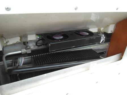

    Da auch ich immer in der größsten Hitze unterwegs bin, habe ich hinter dem oberen Gitter einen Ventilator sitzen, der häufig sechs Wochen durchläuft und die warme Luft rauszieht. So ist mein Kühlschrank immer relativ kühl.

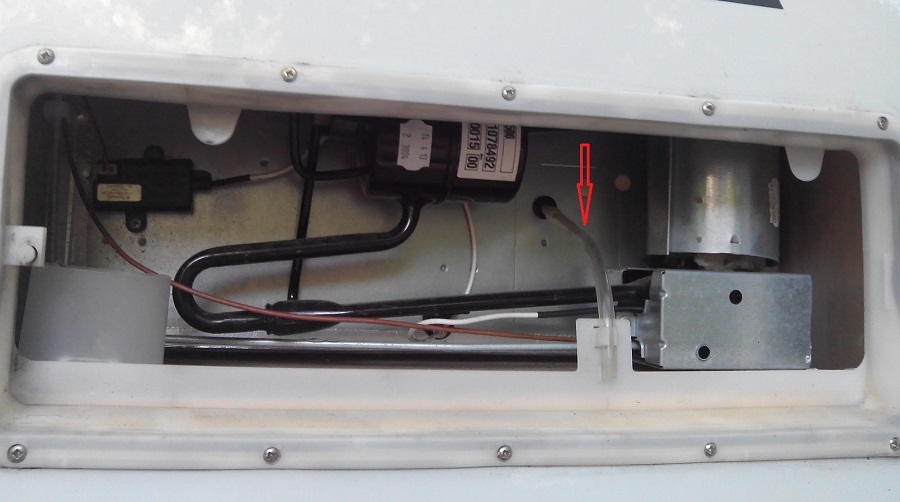

  • Servus Hobby Freunde
    Das Hauptproblem liegt meines Erachtens nicht im Betrieb, denn wenn er im Betrieb ist dann ist das Rohr wo das Gefäß aufgesetzt ist warm bis heiß und dann verdampft das Wasser gleich wieder.
    Sondern genauer gesagt beim Abtauen des Kühlschrankes, denn da kommt das Wasser in größeren Mengen zusammen welche das Auffanggefäß mit Sicherheit so meine Erfahrung nicht aufnehmen kann.

    Erfreuliche Nachrichten von Dometic!!
    Ich habe heute um 7:23 schon eine Nachricht von Dometic erhalten das mein Schreiben an die zuständige Fachabteilung weitergeleitet wurde.
    Um 7:48 bekam ich das unten stehende Schreiben im Originaltext mit Bild.
    Meine Anfrage ob ich dieses schreiben hier im Forum Veröffentlichen darf wurde mit einem Ja beantwortet.
    Da soll noch einer Sagen es gibt keinen Kundendienst, oder unsere Probleme werden nicht erhört, Nochmals ein Danke an Dometic.
    Sehr geehrter Herr Goldhahn,
    vielen Dank für Ihr o. g. Schreiben.

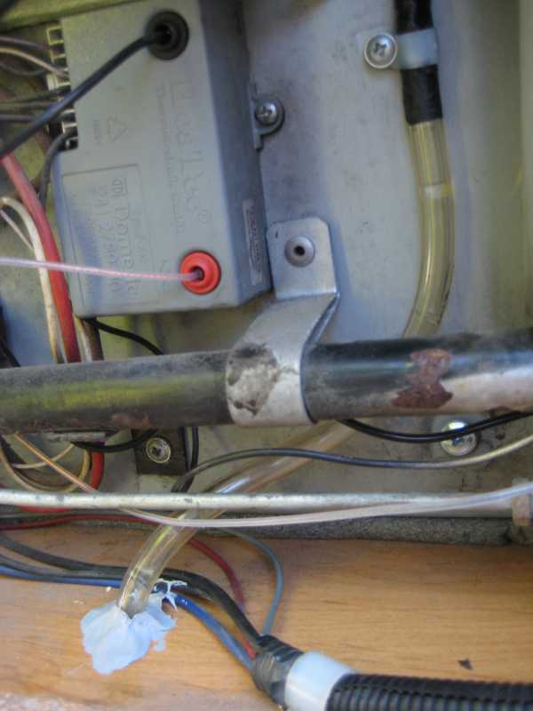

    Wir haben bei Einführung unserer neuesten Generation Kühlschränke festgestellt, daß unter gewissen Umständen der Kondenswasserbehälter überlaufen kann. Unsere Entwicklungsabteilung hat daraufhin eine Verlängerung für den Kondenswasserschlauch entwickelt incl. einem Verbindungsstück. Dieses Bauteil kann über uns bezogen werden (anbei ein Foto).
    Weiterhin haben wir in unsere neueste Generation Lüftungsgitter eine Aufnahme geschaffen, die diesen Kondenswasserschlauch fixiert und somit das anfallende Wasser über das Lüftungsgitter nach außen abgeleitet wird.
    Wir möchten uns an dieser Stelle trotzdem nochmals bedanken für Ihren Verbesserungsvorschlag und wünschen Ihnen weiterhin viel Spaß beim Reisemobilfahren.
    Gruß aus Siegen
    J.M.

    Hab nachgeschaut: nach 3 Wochen Naherholungstour mit vereistem Kühlschrank ist der Becher randvoll und wohl auch übergelaufen...
    Ich glaub, ich bastel einen Überlauf zum Gitter in halber Höhe des Bechers.
    Oder lass es gleich rauslaufen (igitt Wasserränder). Das hatte, glaub ich, schon mal der französische Hobby-Bastler beschrieben.

    Mittlerweile hab ich 3 PC-Lüfter mit Temperaturregler hinter dem oberen Gitter installiert, das hilft bei hohen Aussentemperaturen.

    Wenn du es auch nicht für möglich hältst, aber es ist Tatsächlich das Wasser vom Abtauen, ich habe es ja selbst erlebt, und wurde ja auch noch von Dometic mit Ihren Schreiben bestätigt.
    Wenn du auf Nummer sicher gehen willst dann nimm ein kleines Gefäß mit Wasser und unterhalb der Kühlrippen an der Rückwand, ist so eine schmale ca. 3-4 cm über die ganze Breite eine kleine Auffangwanne und an einer seite ei n Loch gieße hier das Wasser hinein. Demontiere das untere Lüftungsgitter und du wirst sehen das Wasser fließt in das Auffanggefäß.

    Hab mal einen Überlauf in halber Höhe des Behälters zum Gitter gelegt (durch den Boden trau ich mich nicht ;)
