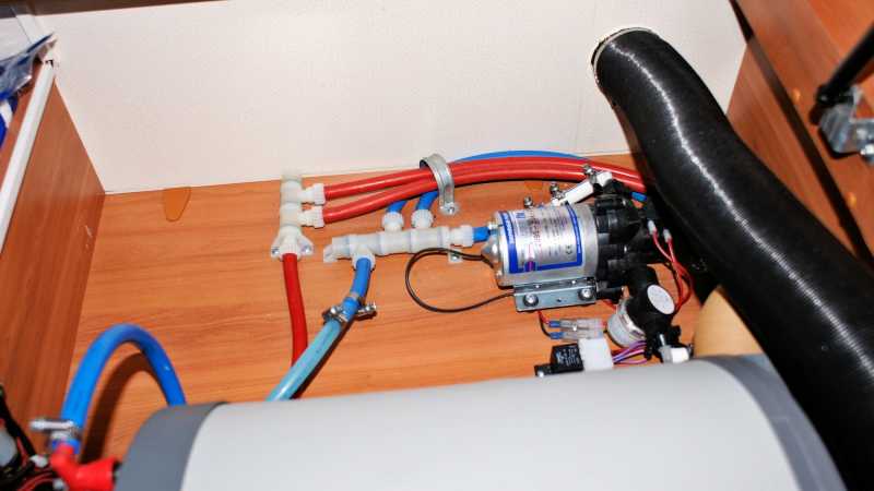

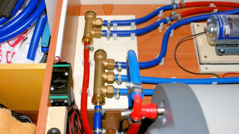

  • So nun ist es soweit, die Ersatzteile sind jetzt alle vorhanden ( das heißt ja nicht das sie reichen ) und ich bin am Wochenende angefangen die Verteiler zu zerlegen. Jedenfalls habe ich mir das so vorgestellt, aber noch sind sie drin. Die Überwurfmuttern (Plastik) sind sowas von schwer zu bewegen, das es nur mühsam voran geht. Werde noch ein Bild reinstellen wie es im Installationskeller aussieht ( unterm Kühlschrank/gruselig ) :blink: . Einfach endende Stromleitungen die auf dem Boden lagen und sonst auch so alles wild durcheinander. Der Heizungsschlauch zum Bad ist mir auch viel zu lang und macht die Sache nur noch enger. Muß der eigentlich eine bestimmte Mindestlänge haben? :huh:
    Werde einen 4er Verteiler ( 5er leider nicht lieferbar ) und einen 3er Messingverteiler verbauen. Für der 5er muß ich dann noch zusätzlich ein Y-Stück einfügen. Soweit die Theorie, mal sehen wie es am Ende in der Praxis aussieht.
    Ich werde euch auf dem laufenden halten....

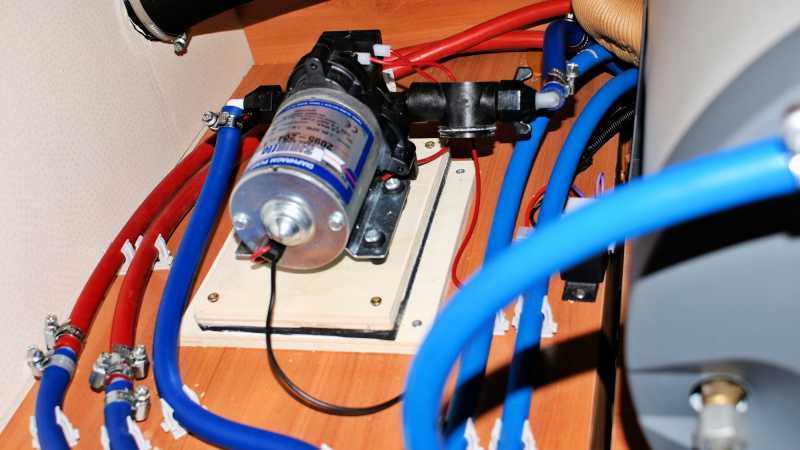

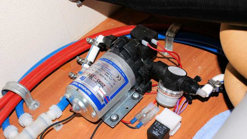

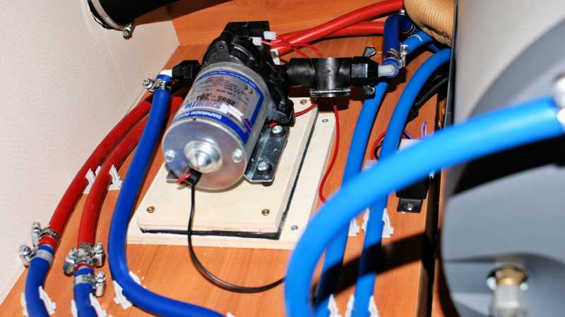

  • Hallo Torsten,
    ich habe die Arbeit eine Woche vorher erledigt und bin froh das sie fertig ist.
    Bei der Pumpe habe ich eine Dämmung zwischen den Platten gelegt und würde sagen das die Lautstärke um die Hälfte leiser geworden ist.Die Schrauben oben in der Platte sind nur zur Sicherheit drin falls der Kleber sich lösen sollte.Die Schraubenlöcher sind größer gebohrt.
    Das Sicherheitsventil musste ich ca. 6 cm höher setzen da sich der Schlauch im Zwischenboden zusammendrückte,dass Wasser kam nur Tropfen für Tropfen raus.
    Jetzt ist es ein richtiger Strahl.
    Und noch eins,der Schlauch am Sicherheitsventil war unten am Stutzen nur aufgesteckt. :evil: ( Keine Schlauchschelle ) Fehler beseitigt. :laugh:

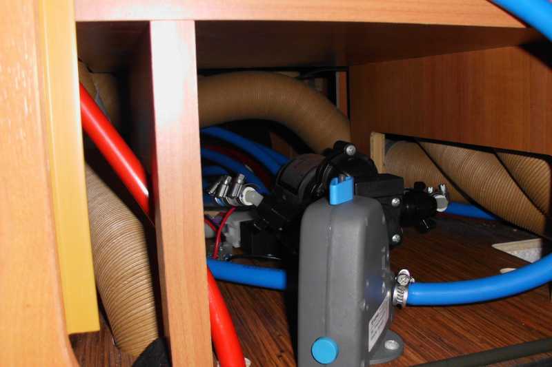

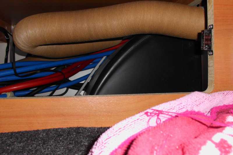

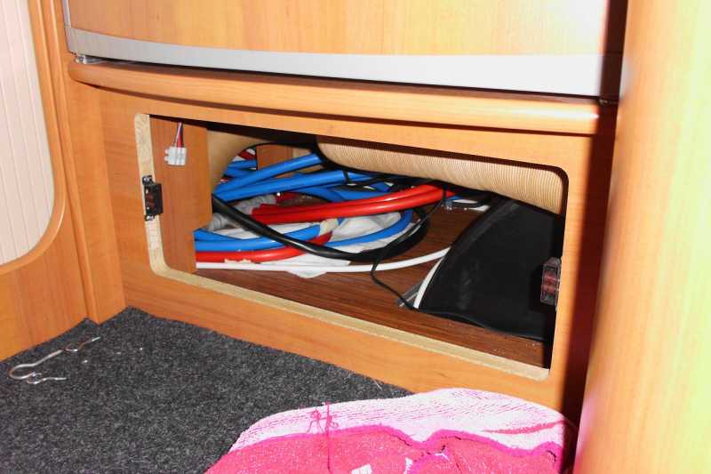

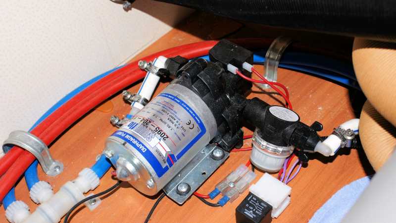

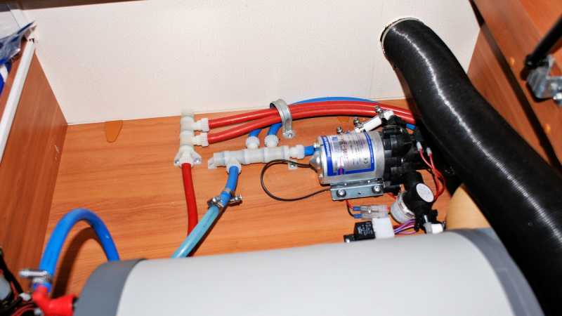

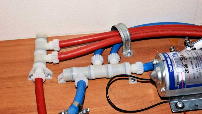

  • das sieht ja schon vom Werk sehr gut aus bei dir Gerd. :) Die Bilder unten zeigen den Ist Zustand an, wie ich es vorgefunden habe
    :woohoo: Habe erst einmal ein paar Haken oberhalb verschraubt, um das Stromkabel aus dem Weg zu haben.
    Jetzt muß ich nur noch Lust haben mir komplett die Finger zu ruinieren und vielleicht den einen oder anderen Tipp wie ich die verdammten Schläuche lösen kann. Kann mir vielleicht noch jemand sagen ob der Heizungsschlauch so kurz nach der Heizung gekürzt werden darf, das würde mir noch ein wenig Platz verschaffen.

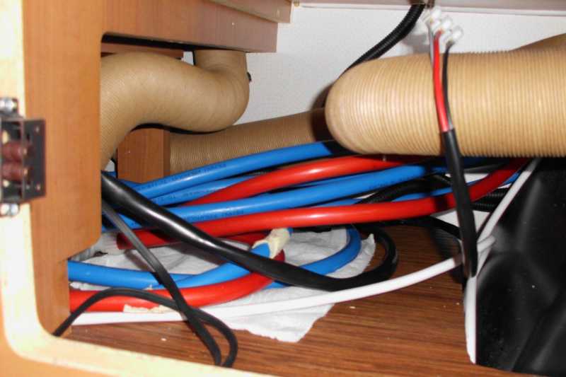

  • Servus Torsten
    Also um diese Arbeit beneide ich dich wirklich nicht, das ist ja ein durcheinander ( bei uns würde man sagen es schaut aus wie in einen Wochenbett einer Wildsau ) wie kann man nur so lieblos seine Arbeit verrichten!!! Nur weil es versteckt ist muß man nicht so seine Arbeit verrichten, so nach dem Motto außen Hui innen Pfui.
    Zu mir sagte mal ein Kunde zu meiner Arbeit welche ich für Ihn im Keller auszuführen hatte, das Paßt schon wie es ist, meine Antwort für mich paßt es noch nicht, wer im Keller Schlampig Arbeitet, der Arbeitet überall so, bei mir gibt es da keinen Unterschied.
    So wie das aussieht ist nicht nur der Heizungsschlauch zu lang, sondern auch die Wasserschläuche. Hier die Arbeiten Durchzuführen kannst du nur liegend und mit Spiegel erledigen, und Hände brauchst du dazu wie ein Affe. Ich kann dir Nachfühlen wie du dich fühlst wenn du da einige Zeit daran Arbeitest.
    Den Schlauch kannst du wirklich nur mit großer Kraftanstrengung entfernen, der hat sich durch die Wärme richtig festgefressen, das Problem wird sein wenn du mit einer Zange den Schlauch herunter zu ziehen versuchst, mußt du wahrscheinlich irgendwie beim Wasserverteiler dagegenhalten, wenn sich der Wasserverteiler aber bewegt wird das ein schwieriges unterfangen werden.
    Den Heizungsschlauch würde ich kürzen, je kürzer der Schlauch umso effektiver die Heizleistung, ich habe einen Heizungsschlauch in meinem WoMo verlegt der ist maximal vielleicht 70 cm.

  • Moin Herwig
    deinen Beitrag hatte ich vor geraumer Zeit gelesen. Das Heizungsrohr was zu lang ist, geht ins Bad und da ist der Ausströmer nur ein wenig geöffnet. Ausserdem fahren wir ja nicht im Winter und somit ist die Heizung selten an.
    Dachte mir das ich beim nächsten mal die Rohre erstmal gut erwärme, damit sie etwas weicher sind und ich sie vielleicht dann besser abziehen kann. Dabei kommt mir der noch zu lange Heizungsschlauch zugute. ;)
    Und ne Miniatur Wapuza ( Wasserpumpenzange ) muß ich mir noch besorgen.

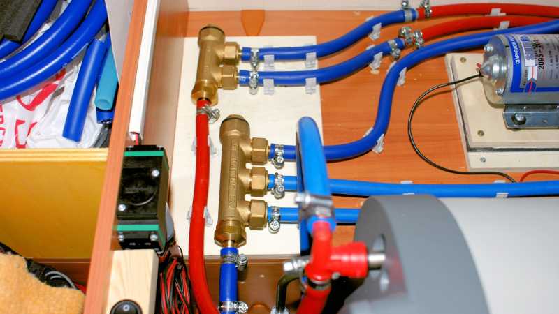

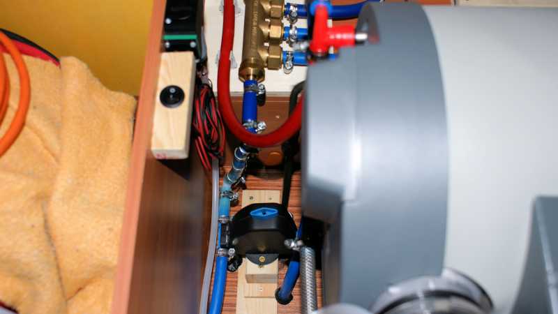

  • So erste Vollzugsmeldung.............
    Die Schläuche sind ab :) . Habe sie abgeschnitten, denn die Überwurfmuttern ließen sich nicht lösen ( bei denen wo ich überhaupt ran kam ). Die alten Verteiler wollte ich erst drin lassen, habe sie aber doch noch ausbauen können. So wie es aussieht brauche ich auch nur einen Schlauch verlängern und evtl. andere etwas kürzen. Der Heizungsschlauch stört nun auch nicht mehr, da gekürzt. Die wilde Elektrik habe ich etwas geordnet ( jedenfalls so gut es ging ). Die ersten Schläuche sind schon am neuen Verteiler befestigt und machen schon einen guten Eindruck ( Bilder kommen wenn ich fertig bin ) B)
    Jetzt ist erst mal Wunden lecken angesagt, die Finger sehen doch ein wenig ramponiert aus ( Pflaster ). Habe dem Keller meine persönliche Note verpasst, mit etwas Blut an den Leitungen :P

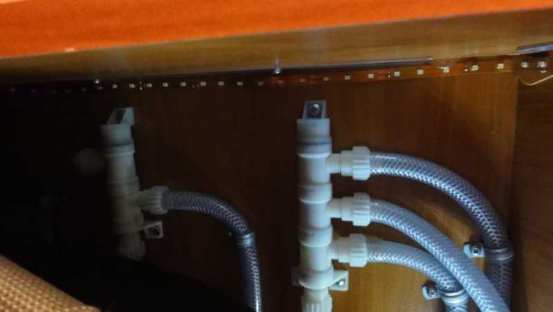

  • Hallo Ihr Beziehungskisten,

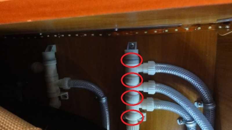

    in unserem Siesta sind die Wasserverteiler senkrecht an der Wand zwischen Bett und Dinette montiert und die Schläuche sind mit Schellen gesichert (old style?).
    Sind aus Kunststoff, Überwurfmuttern alle da. Ist das jetzt problematisch? Gehen die einfach so auf?
    Durch die senkrechte Montage sollte beim Ablassen im Winter da kein Wasser stehen bleiben.
    Allerdings frag ich mich jetzt, ob/wie die Zuleitungen zu den Hähnen beim Ablassen freiwerden? --> neues Thema
    Ich wechsle/leere im Winter mehrfach das Wasser für/nach Touren (ALLE Hähnen/Ventile/Abläufe auf, incl. Abwasser, und Schüttelfahrten). Dabei hatte ich in 3 Wintern 1x einen Haarriss im Wasserfilter an der Pumpe, das mach ich nun auch auf...

  • So geschafft, im doppelten Sinn......
    Komme grad rein und kann bekannt geben, das die Leitungen alle angeschlossen sind ( nur die an der Pumpe sind noch ab und bleiben es auch über Winter ).
    Hatte aber keine Lust mehr Bilder zu machen, weil aufräumen muß ich auch noch. Aber versprochen, Bilder kommen morgen.
    Den Dichtigkeitstest mache ich dann im Frühjahr, weil die Leitungen ja nun schön leer sind für den Winter. Denke aber das der Test gut verlaufen wird, wofür ist man Handwerksmeister ;)

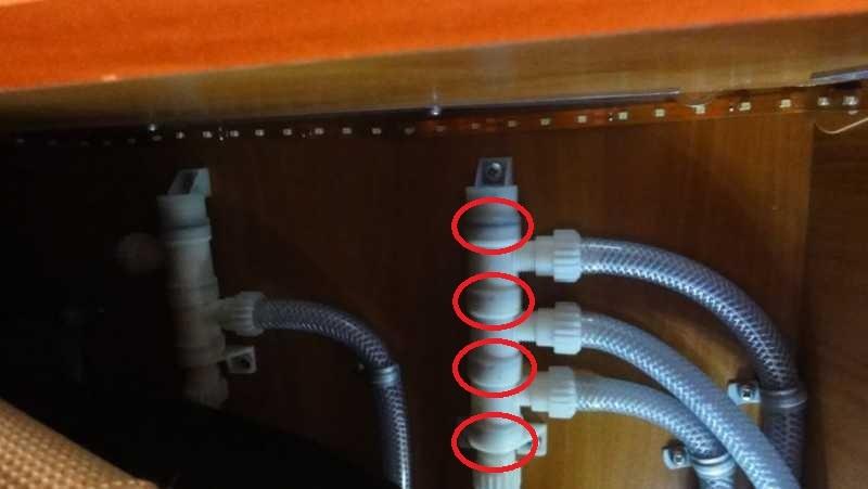

  • Servus Charly
    Zitat ende:
    Ich hab im beigefügten Bild von Dir die Stellen eingekreist wo diese Verteiler zusammengesteckt sind, und somit auch hier auseinandergehen können, egal durch welchen Einfluß dies geschieht, zbsp. Daß diese von Anfang an schlecht zusammengesteckt wurden, durch Auffrieren oder das Gegenteil durch die starke Hitzeentwicklung vom Boiler, so wie sie bei mir in unmittelbarer Nähe montiert waren. Ich dann bei einer unseren Reisen einen leichten Schock bekam als ich im Wasser stand. Daraufhin habe ich diese dann auf Messingverteiler ausgetauscht.
    Irgendwo gibt es davon einen Bericht von mir, nur finde ich diesen nicht, Torsten hat ihn vor kurzen gelesen vielleicht kann er weiterhelfen.
  • Danke für die Blumen Herwig, aber es ist doch schon eine Weile her wo ich deinen Bericht gelesen habe.
    Aber genau die Stellen die du eingekreist hast sind es, dort war bei mir am Warmwasserverteiler das Leck. Und danach direkt am Schlauchanschluß, warum auch immer, wenn der Boiler heiß war, tropfte ein Anschluß. Wurde behoben indem die Überwurfmutter entfernt wurde und ne Schelle drauf kam.
