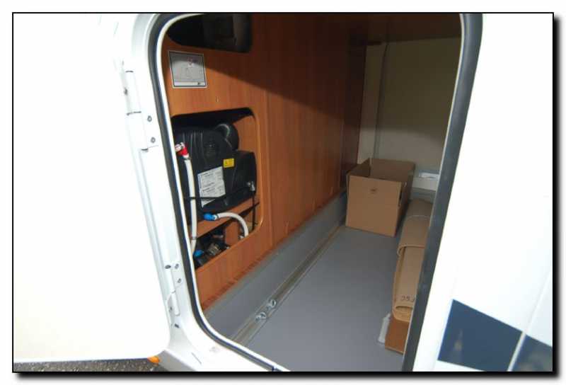

    unser Van ist jetzt 6 Jahre alt und wir haben von Anfang an diesen Gestank
    beim Boilerbetrieb mit 60 Grad. Truma hat die Abdeckung getauscht und vieles mehr.
    Es riecht immer noch, vor allem im Sommer wenn es heiss ist. Antwort des Truma Service Technikers:
    Dann nehmen sie doch den Boiler nur mit 40 Grad in Betieb und nicht mit 60 Grad.
    Ich nehme an das hängt mit dem engen Einbau in der Garage zusammen.Es entsteht ein Hitzestau.
    Lg Gabi
  • Hallo Gabi!
    Beiliegendes Bild zeigt die Version einer wohl "serienmäßigen" Garage eines VAN (?) o h n e Türen für Heizung und oberen Ablageschrank.
    Ob es sich hierbei möglicherweise um die Ausführung für Saharadurchquerungen handelt kann ich nicht beurteilen ... ;) !
    Mal im Ernst: Ob aus Kosten- oder Temperaturfrage weiß ich nicht. Würde aber ggfs. zu Deinen Sätzen passen.
    MfG
    Peter OB
