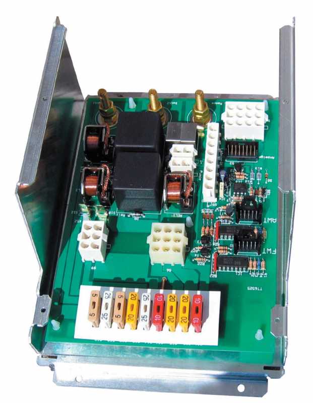

    Hier das Foto der entsprechenden Elektronik (Bezeichnung auf der Platine EL226 TT6525) die bei mir abgebrannt ist.

    PS: Meine Platine sieht ein bisschen anders aus.
  • Hallo Richard,so ein Elektroschaden ist nicht gerade angenehm.Da ist es meist nicht mit dem Austausch des Moduls erledigt.
    So wie ich in Erfahrung bringen konnte hat Hobby in deinem Mobil das Verteilermodul "DS-300HB" verbaut.Das Modul wird
    von CBE-Elektronik in Italien hergestellt.Schaltungsunterlagen gibt es kaum,auch nicht im Werk bei Hobby.Nun kommt noch
    dazu,das die Ausführung ,die bei dir eingebaut ist,nicht mehr hergestellt wird.Auf deiner Platine sind noch einige Relais
    eingebaut.Bei dem neuen,unter der gleichen Bezeichnung hergestellten Modul befinden sich die Relais nicht mehr auf der
    Platine.Da hilft nur eine gute Hobbywerkstatt oder mal eine höffliche Anfrage im Werk.
    Dieter

  • Den Fehler habe ich schon behoben es war die Elektronik vom Kühlschrank, ist mittlerweile neu.
    Bist du dir mit deiner Aussage vollkommen sicher dass die Elektronik nicht mehr gebaut wird?
  • Allein der Gedanke, das in der DS300 mal was Blödes passiert, und kein Teil mehr zu bekommen ist, schaudert mich.
    Das umzufrickeln auf was Neues ist vermutlich kaum zu machen.
    Also pfleglich behandeln.
  • Hallo Richard,
    kannst du die Platine noch verwenden?
    ich glaube nicht,das Hobby sich so etwas auf Lager legt, mal anfragen.Die neue Platine ist ja baugleich, nur eben die Ralais
    sind separat verbaut.
    Dieter
    braucht man einen Computer.
  • Hallo RichardB, ich habe auch einen Hobby 650 aber EC aus dem Jahre 2006. Der bei mir eingebaute Elektroblock hat die Bezeichnung EBL 226 und sieht entsprechend deines Fotos gleich aus. Allerdings steht auf meinem Typenschild nicht "Schaudt" sondern "Toptron" drauf. Vielleicht hat aber die Fa. Toptron die Platine von Fa. Schaudt in ein eigenes Gehäuse gebaut und bezeichnet das Teil als Toptron EBL 226. Ich hatte auch schon ein Problem mit diesem Teil. Meine Hobbywerkstatt hat es aber problemlos lösen können. Meine Neugier hat mich veranlasst die Fa.Toptron (D-58706 Menden;) zu kontaktieren. Ein sehr freundlicher Mitarbeiter(Hr. Kramer) dort konnte alle von mir hinterfragten Dinge perfekt und damit hilfreich beantworten. Vielleicht kann er dir auch helfen bei der Beschaffung nötigen Ersatzes. Ruf ihn doch einfach mal an unter 02393911476 .
    Gruß Jochem
