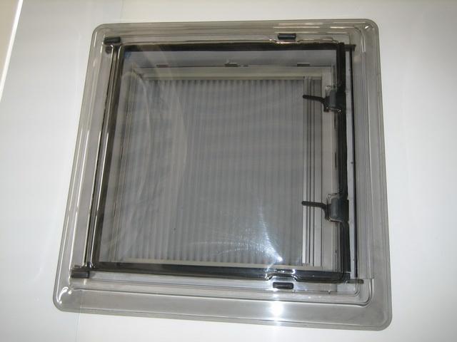

    1.) Von Anfang an störte mich, das es ja nicht wirklich ein Hochwertiges Fenster war, nachdem ich danach andere Ausführungen gesehen habe, bei dem Gesamtpreis vom WoMo war wohl nicht mehr machbar, ich wollte schon einmal ein neues einbauen da das erste einen Riß bekam, aber es ist mit den Ausschnittmaß von 600 x 600 mm eben nur das eine REMI TOP 2 erhältlich. So habe ich mich entschlossen nur die Abdeckung innen da die neue mit Licht war und die Plexihaube zu erneuern, den Rahmen wollte ich nicht ausbauen da er identisch mit den vorhandenen war und ich vor nicht allzu langer zeit den Rahmen zusätzlich neu Abgedichtet habe, was vielleicht im nach hinein betrachtet ein Fehler von mir gewesen war , hätte ich die alte Dichtmasse komplett entfernt wäre mir vielleicht aufgefallen das sie nicht 100% gewesen war, ich habe aber damals die vorhandene Dichtmasse gründlich gereinigt, entfettet und mit einer größeren Rundung Abgedichtet, beim zweiten Fenster im hinteren Bereich habe ich das ebenso gemacht, und da gibt es zurzeit keine Probleme, was ich aber nach dem jetzigen Vorfall in Zukunft noch gründlicher Kontrollieren werde.

    Ps: Wenn mir vielleicht jemand einen Tip geben kann das es doch ein Fenster mit den Ausschnittmaßen von 60 x 60 cm in besserer Qualität und noch dazu nicht so Wärmedurchlässig ist wie das REMI TOP 2, dann könnte ich es mir noch einmal überlegen!!! Und doch wieder ein Fenster einzubauen.

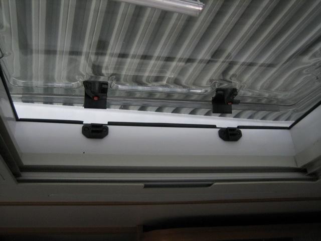

    angeregt durch "Herweg 1" habe ich die Dachfenster bei meinem Hobby 650 EC auf Undichtigkeiten geprüft. Es sind auch REMI TOP 2 Teile (400x400 und 600x600). Herausgekommen ist, dass die Dichtgummis od. besser Dichtprofile nichts mehr taugen. Sie sind nämlich dabei, sich langsam aber sicher aufzulösen. Das Material ist teilweise spröde und teilweise klebrig geworden und hat seine Elastizität verloren. An einigen Stellen klebten die "Gummis" an der Scheibe fest und beim Herausziehen rissen sie auseinander. Habe neue bestellt und bekommen. Kosten für beide Oberlichtfenster (Dichtprofil, Spritzschutz und Schrauben) = 20,90+27,95+6,90 € (alles in allem). Leider konnte ich keinen Händler finden, der nur die Dichtprofile liefert, denn das wäre sicherlich preiswerter gewesen.
    Interessant sind noch folgende Fragen: Ist dieses Dichtprofil überhaupt aus Gummi und warum fängt das Material an sich nach ca.5 Jahren aufzulösen? Welche Pflegemaßnahmen oder Pflegemittel beugen dem vor? Ich habe vor, den Hersteller zu kontaktieren und werde ihm die selben Fragen stellen. Aber vielleicht kennt ja jemand hier schon die Antwort. Ich wäre an "Jemands" Antwort sehr interessiert.

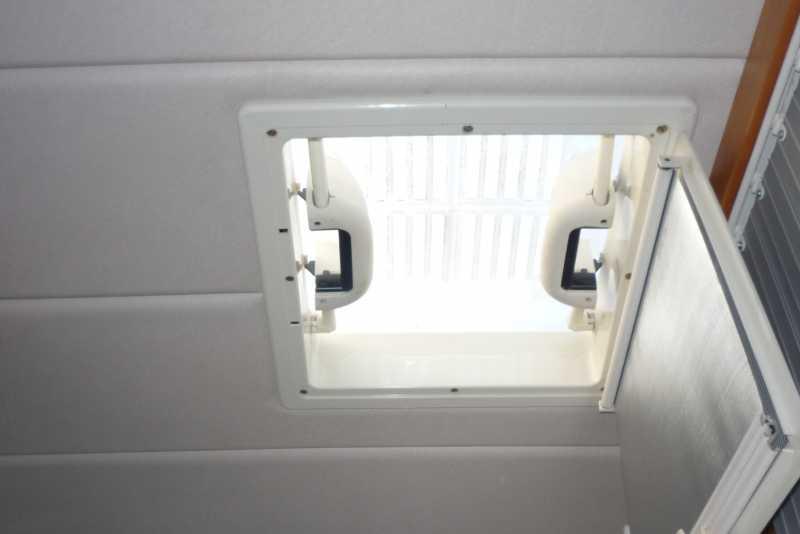

    Heut haben wir ein solches:
    So ein Ding.
    Moni und Hellmann

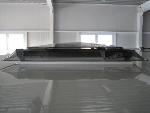

    ich habe das claraboya midi heki von domtic einbauen lassen. es ist wahrscheinlich die spanische bezeichnung. ich habe hier auch nur den spanischen dometic-katalog. das teil ist 50 cm x 70 cm, mit mückenschutz und verdunkelung, man kann es fast ganz aufklappen. die montage hat überhaupt kein problen gemacht.
    das ganze hat hier komplett mit einbau 470,00 € gekostet. ich kann nur empfehlen, wenn man die möglichkeit hat, solche aktionen in spanien auszuführen.
