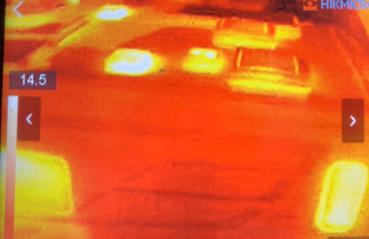

mal eine Frage in die Runde.ihr habt bestimmt meine Wärmebilder gesehen, insbesondere die Zwangsentlüftungen ( 3 Dachpilze) lassen eine Menge Wärme entweichen.
Welchen Dämmstoff gibt es, der die Wärme zurückhält aber noch atmungsaktiv bleibt? Glas - und Steinwolle Jucken wohl zu viel?

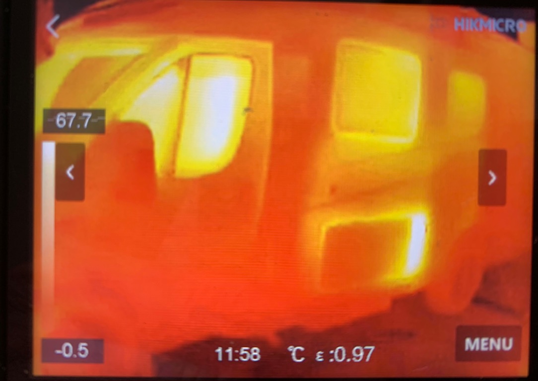

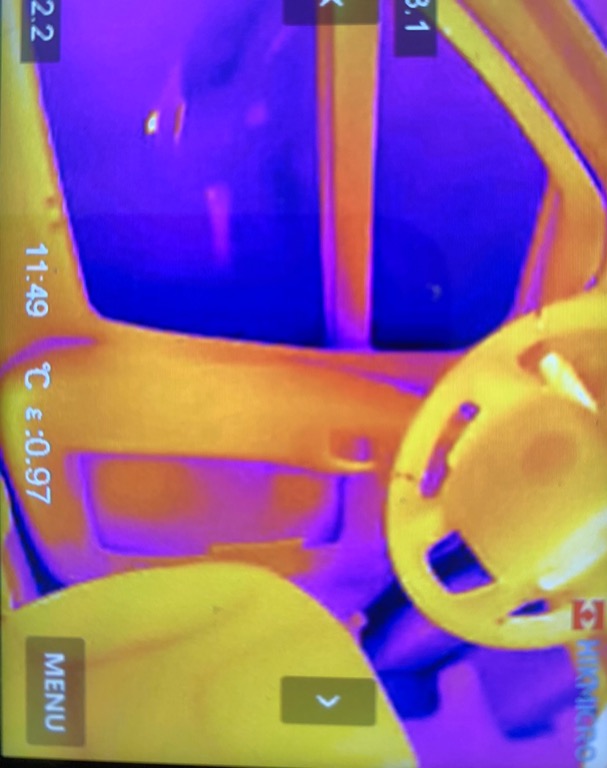

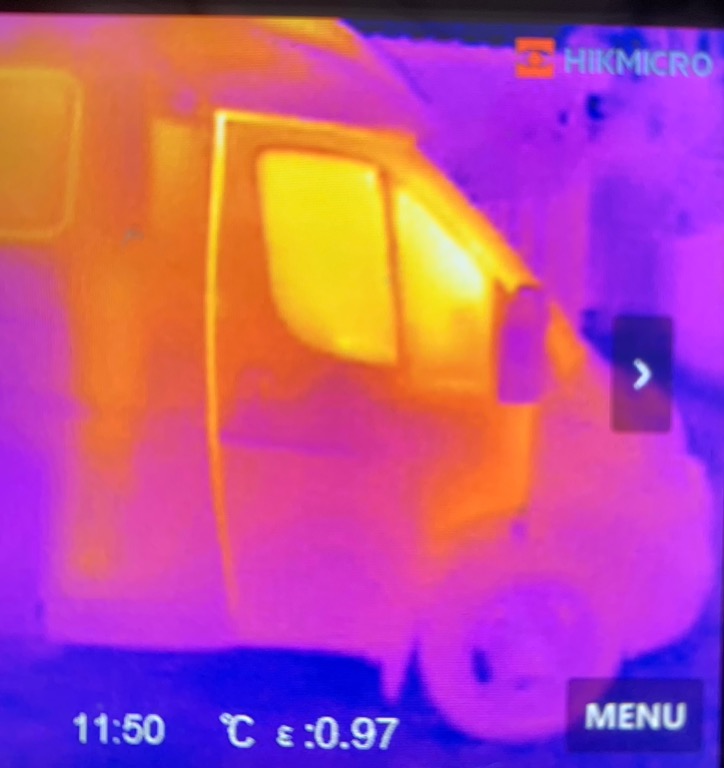

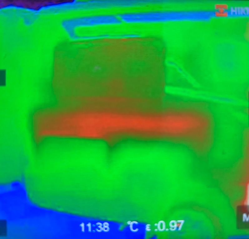

Aufnahmen mit der Wärmebildkamera beim Hymer 554sl
Bild 1 fahrerhaus mit Türdämmung
Bild 2 Tür mit Dämmung, auch der sehr kalte Einstieg ist gedämmt, liegt aber an der tiefsten Stelle
Bild 3 Der enorme Wärmeverlust täuscht hier ist der Kamin der Truma
Bild 4 finde ich sehr interessant Radhaus Beifahrerseite, da ist noch Bedarf.
Bild 5 Eingangstür. Das täusch allerdings, dahinter sitzt direkt der Ausströmer
Bild 6 die Pilze der Zwangsbelüftung auf den Dach, kann man nachbessern.
Bild 7 Hier sieht man den Heizungsstrang unterhalb vom Fenster am Seitenschlafbett. -
