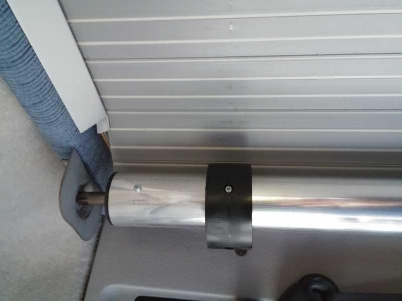

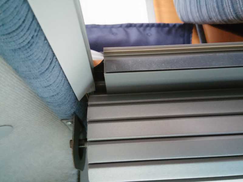

Es sind die selben Schienen unten wie oben, oben ist sie nur weiß.
Der Aufwickler ist ein Rohr mit innen liegender Feder die vorgespannt wird und das Rollo beim öffnen aufwickelt.
Da die ersten Lamellen immer in der Schiene stecken ziehen sich die nächsten beim schließen automatisch ohne zu hacken rein. Die ersten Lamellen können auch nicht rausrutschen da sie länger sind als die anderen.
Unten ist die Führung gleich.
Auf den Fotos kann man es ganz gut erkennen. -
