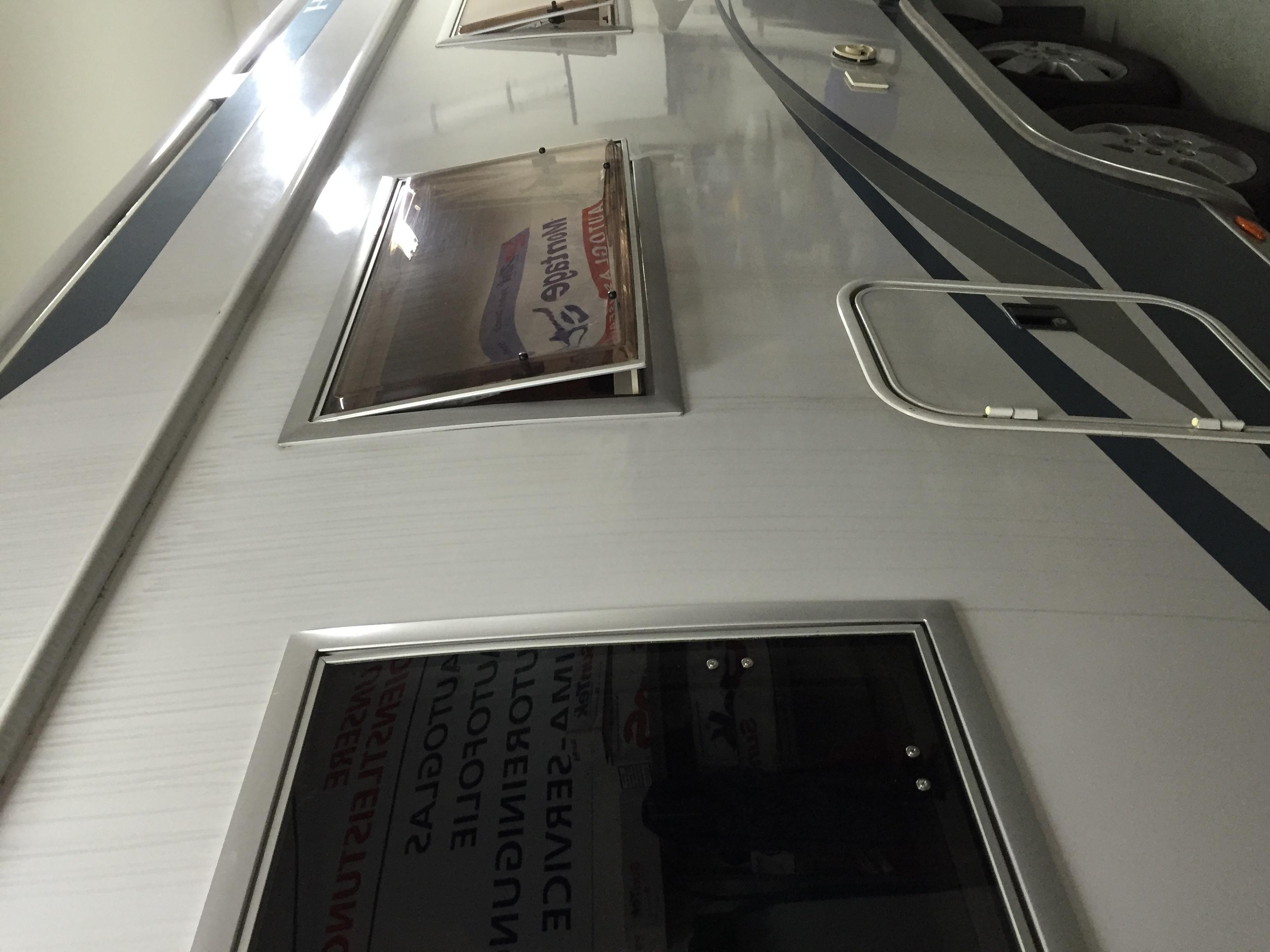

Hallo an alle,
vielen Dank, an HohoHobby. Mit ihm hatte ich vor einigen Wochen Kontakt und an seinem Wohnwagenanhänger unsere vorgeschlagene Notverglasung verarbeitet.
Er hatte das geschilderte Problem mit seinen gerissenen Fensterscheiben. Gemeinsam haben wir eine Lösung entwickelt und sind zur Zeit, an einer Weiterentwicklung und Perfektionierung.
Wer sind wir:
Wir sind Campingbegeisterte und ein kleines Unternehmen, welches sich mit der Verglasung von Reisebussen beschäftigt. Neben dem Austausch von Frontscheiben wechseln wir auch beschädigte Seitenscheiben. Es ist üblich, wenn die erforderliche Seitenscheibe nicht sofort zur Verfügung steht, eine sogenannte Notverglasung einzubauen.
Genau hier ist unser Ansatzpunkt. Diese Notverglasung ist eine Kunststoffplatte, die wir auf alle erdenklichen Größen zuschneiden können. Mit dieser Variante konnten wir schon behilflich sein. Die Kunststoffscheiben gibt es auch in getönter Variante. Damit kann die Sicherheit erhöht werden, ohne das es im Innenraum dunkel ist und mal ehrlich, es sieht einfach cool und elegant aus. Unsere Fotos verdeutlichen dies sicherlich.
Wer nun Fragen oder Bedarf zu unserer Lösung hat, meldet sich einfach.
Abschließend wünsche ich weiter einen schönen 2. Advent.MfG Coix

hier nun die News.
Im Gespräch mit Hobby kam herraus, dass sich niemand mit dieser Problematik ausreichend beschäftigt hatt. Mann gab mir zu verstehen das das mit der ständigen Belüftung durchaus ein Versuch wert ist.
Leider, nach allen Recherchen, musste ich nun festellen das es für mein Wohnmobil keinen kompletten Satz an Seitenscheiben mehr gibt.
Natürlich könnte ich die noch Vorhandenen austauschen, aber was soll ich mich ärgern wenn es funktioniert und die restlichen Scheiben verzogen bleiben.
Ein Versuch war es wert, nun werde ich auf das neue Scheibenkontzept warten müssen.Gruß Tom

Hallo Zusammen,
vielen Dank für Eure Antworten und Ideen - Vorschläge.
Shari, ich weiß von dieser Rückrufaktion, aber wenn ich mir die Bilder anschaue
wie mein Wohnmobil danach aussehen wird, möchte ich alles daransetzen ihn in den jetzigen optischen
Zustand zu lassen.
Mir gefällt das neue Styling nicht.Ansonsten haben sich die Fenster (mit rausgepresster Luft) wieder ein bisschen in Richtung
Urzustand zurückentwickelt. Leider, aber es war zu erwarten denn diese Kunststoffnippel Schließen natürlich nicht dauerhaft hermetisch ab.
Mir ist natürlich auch klar das verformte Kunststoffteile, durch Wärme, nicht wieder in den geraden Zustand zurückgehen.
Ich denke die Lösung kann nur neue nicht verformte Scheiben sein
Mit zwei kleinen Bohrungen kann sofort am Anfang eine Zirkulation stattfinden, und die warme Luft sich nicht stauen.
Was den Winter angeht sehe ich auch keine Probleme, denn in meinem vergangen Winterurlaub (Silvester 2014/2015) haben sich bei Kälte die Fenster nicht bewegt.
Auf Grund der Tatsache das diese Fenster keine K-Wert ( Wärmedurchlasswert) besitzen, kann auch keine Isolation fehlen.
Ich werde mit Hobby Kontakt aufnehmen und unserer Erfahrung und Vorschläge einbringen.Ich halte euch auf dem Laufenden
Gruß Tom
