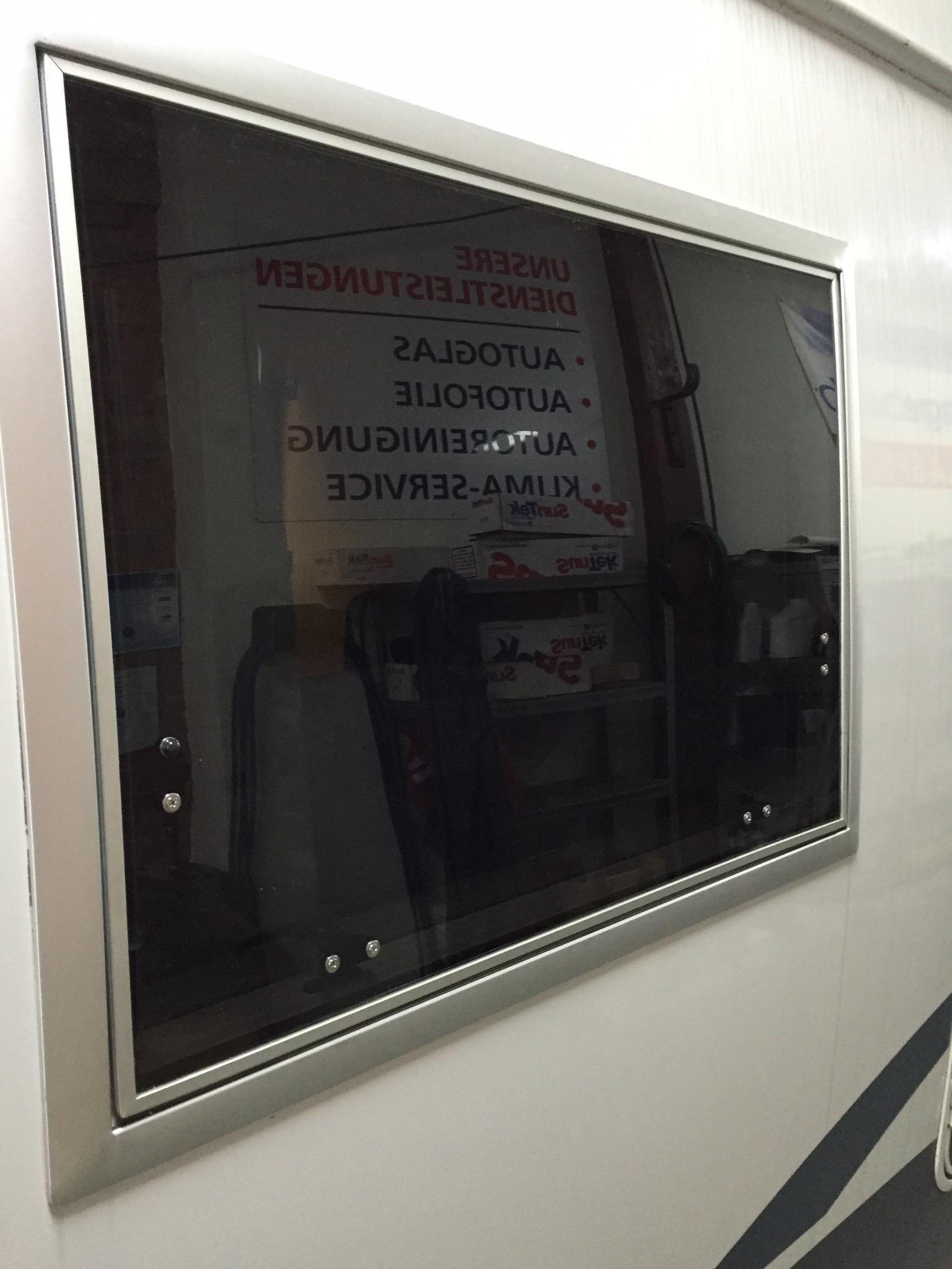

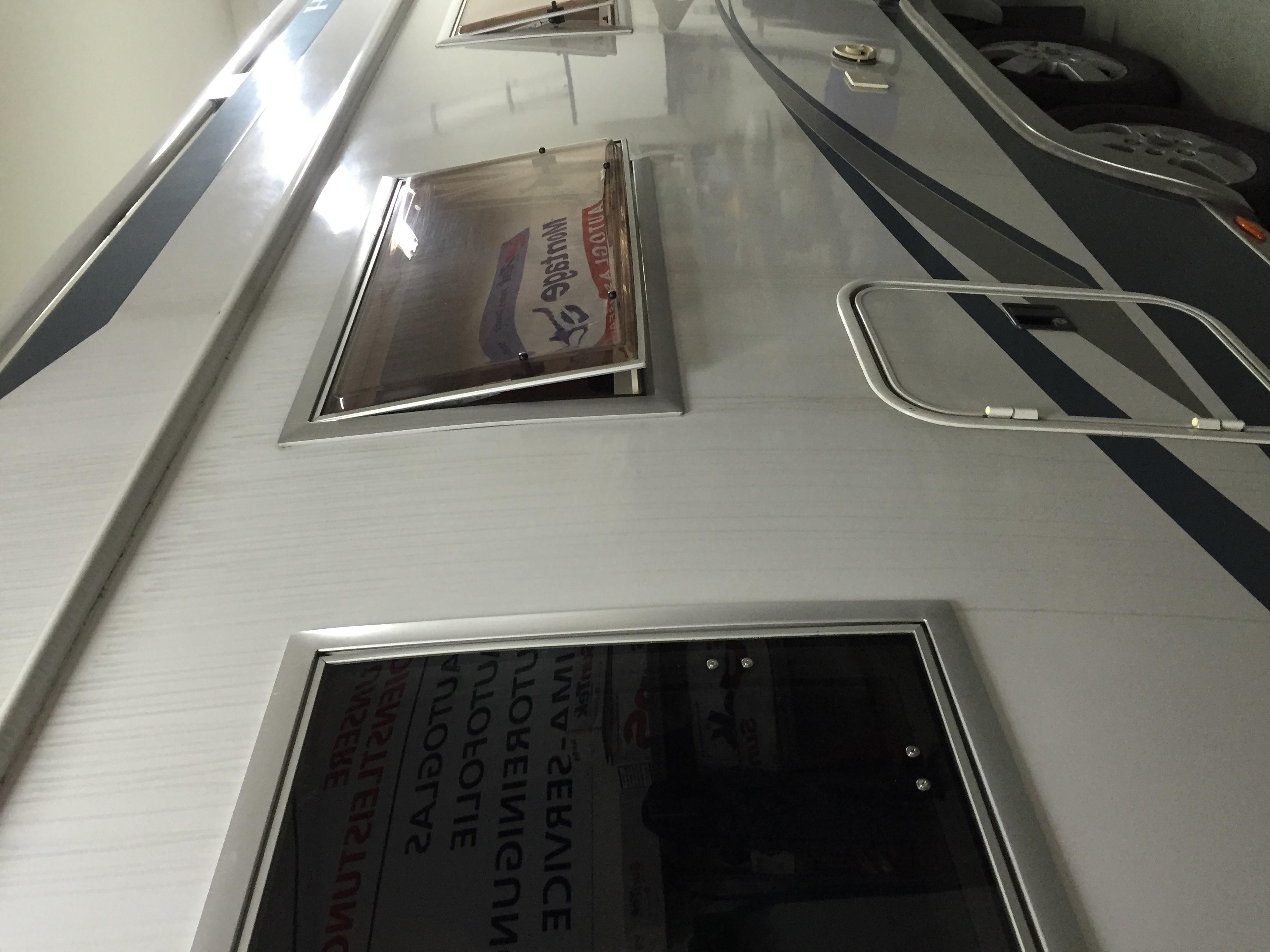

    Wir sind Campingbegeisterte und ein kleines Unternehmen, welches sich mit der Verglasung von Reisebussen beschäftigt. Neben dem Austausch von Frontscheiben wechseln wir auch beschädigte Seitenscheiben. Es ist üblich, wenn die erforderliche Seitenscheibe nicht sofort zur Verfügung steht, eine sogenannte Notverglasung einzubauen.
    Genau hier ist unser Ansatzpunkt. Diese Notverglasung ist eine Kunststoffplatte, die wir auf alle erdenklichen Größen zuschneiden können. Mit dieser Variante konnten wir schon behilflich sein. Die Kunststoffscheiben gibt es auch in getönter Variante. Damit kann die Sicherheit erhöht werden, ohne das es im Innenraum dunkel ist und mal ehrlich, es sieht einfach cool und elegant aus. Unsere Fotos verdeutlichen dies sicherlich.

  • Hallo Coix,
    Das sieht aber überhaupt nicht nach einer "Schnelllösung" aus, im Gegenteil sieht besser aus als das Original.
    Kompliment!

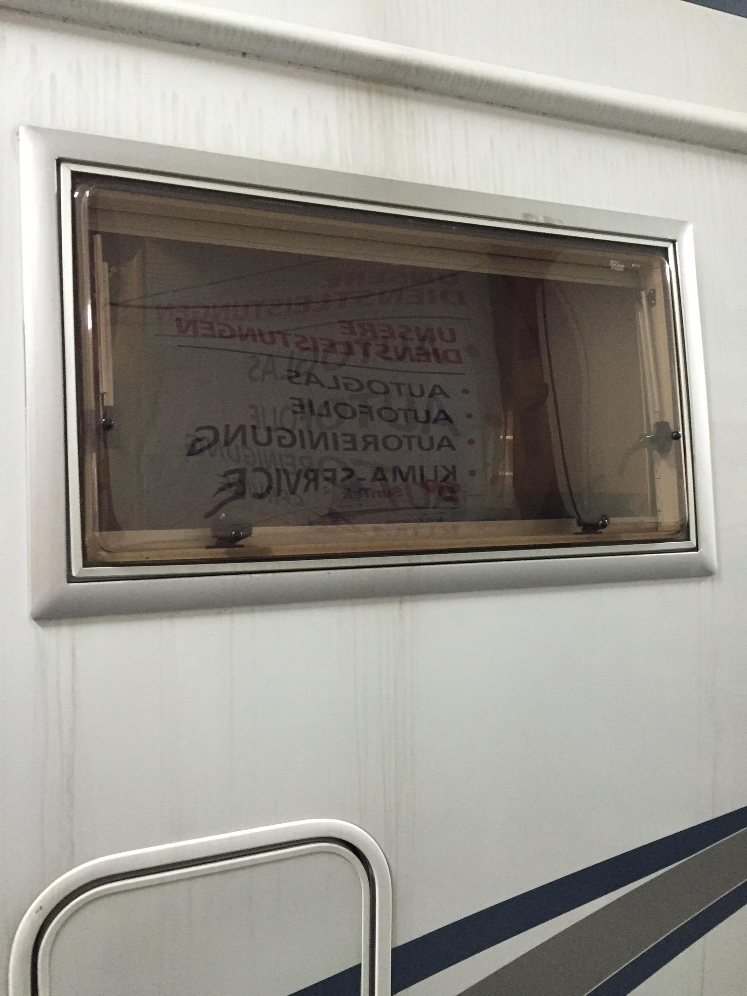

  • Hallo Coix,
    ich hatte eine ähnliche Lösung bereits im Sommerurlaub an einem schwedischen Hobby 700 gesehen. Der Fahrer hatte das aus getöntem Makrolon hergestellt und den originalen Aluminiumrahmen verwendet.
    Allerdings fehlte die zweite Scheibe um daraus eine Isolierverglasung zu machen. Ich denke, dass ist bei Euch aktuell auch so und die Schwierigkeit liegt in der Wölbung der Schiebe. Arbeitet Ihr an dieser Lösung?
    Sieht aber trotzdem wirklich gut aus. Und wie Hans schon sagte, durch die Flache Bauform sogar besser als das Original.
