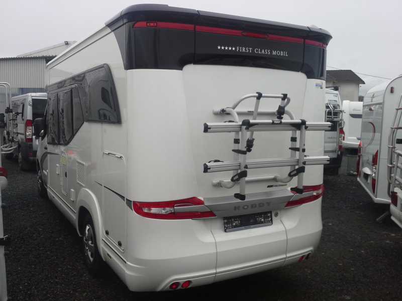

    Danke Rainer für die Information und die Anlage. Leider gilt das nur für Fahrzeuge mit der werksseitigen Vorbereitung ;(
    Mit etwas Geduld und fummelei habe ich es aber geschafft. Das Kabel habe ich von den Kennzeichenleuchten und hinter der Querverkleidung zwischen den Rückleuchten in die Rückleuchte und von dort in den Innenraum (Heckgarage) gelegt. Dazu habe ich Innenverkleidung der Rückleuchten entfernt. Ein Empfänger im Armaturenbrett ist nicht erforderlich. Das Signal wird aus der Heckgarage via WLAN Verbindung nach vorn zum Handy/ Tablet transportiert. Funktioniert bisher einwandfrei ohne die bekannten Störungen der Funk Systeme.
    Um nicht die Frontscheibe voller Elektronik zu haben, habe ich mich nun für eine Kennzeichenkamera entschieden, welche über Wifi mit dem Handy/ Tablet kommuniziert. Bei meinem Fahrzeug ist noch keine Vorbereitung der RFK vorhanden, zumindest habe ich Nichts gefunden.
    Alles funktioniert einwandfrei (ich habe es im Heckbereich von außen schon einmal angeschlossen) aber könnt ihr mir einen Tipp geben, wie/ wo man das verlegt? Ich wollte den Strom von den Kennzeichenleuchten bzw. den Rückleuchten nehmen, finde aber keine Möglichkeit ohne zusätzliches Bohren in die Heckgarage zu kommen. Wie kann man ggf. die Rückleuchte bzw. die Blende zwischen den Rückleuchten demontieren? Ich habe auch schon die Rückleuchtenblenden in der Heckgarage demontiert, aber auch hier geht es nicht weiter. Man kommt noch nicht einmal an die Glühlampen im Falle eines erforderlichen Austauschs. Bin für jeden Hinweis dankbar.

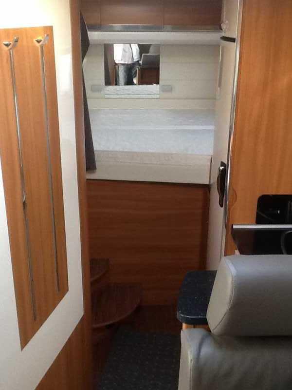

    Danke Hartmut für deine Mühe und Bilder. Ist auf Bild 2 linksseitig (Kunststoff weiss) eine Hundeklappe zu sehen? Hier noch einmal ein besseres (Innenraum) Bild von unserem Premium Van 60 GF. Die Treppe wird bleiben und es gibt einen ca. 60 x 40 (H,B) Eingang in die Garage. Hat jemand eine Idee, wo man die Jalousien Alu, Kunststoff bekommt. Ich bisher nur kpl. Schränke gesehen, aber Hobby hat ja auch bei einigen Modellen diese Jalousien verwendet. Danke.

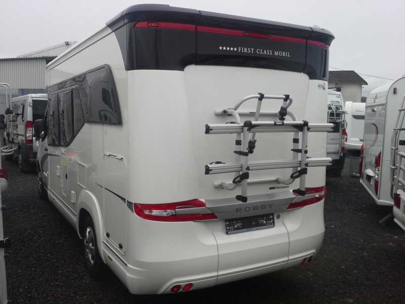

    Ich kenne die RFK bisher nur aus dem PKW Bereich. Welche Installationart könnt ihr empfehlen? Wir werden uns wohl für einen Premiumvan 60 GF aus 2013 entscheiden. Hier ist nach meinen Informationen noch keine Vorbereitung vorhanden. Um die Kosten überschaubar zu halten, habe ich mir die Luis T5 Apple Variante überlegt, d.h. RFK 170 Grad am Kennzeichen und Datenübertragung via Wifi auf IPhone/ I Pad. Luis bietet zudem 4 Jahre Garantie. Reicht die Sichtfläche auf Kennzeichenhöhe und 170 Grad aus? Gibt es dazu Erfahrungen? Die meisten haben die Kamera ja unterhalb der Bremsleuchte montiert.
    Eine weitere Überlegung für mich ist, nicht mehrere Geräte (Bildschirm RFK, Navi usw.) haben zu müssen. Mit I Phone / Pad könnte ich beides abdecken. Portable Navis mit TV in bzw. Radio mit Navi und AV in sind mir derzeit ( nach Anschaffung des Womo) zu teuer.
