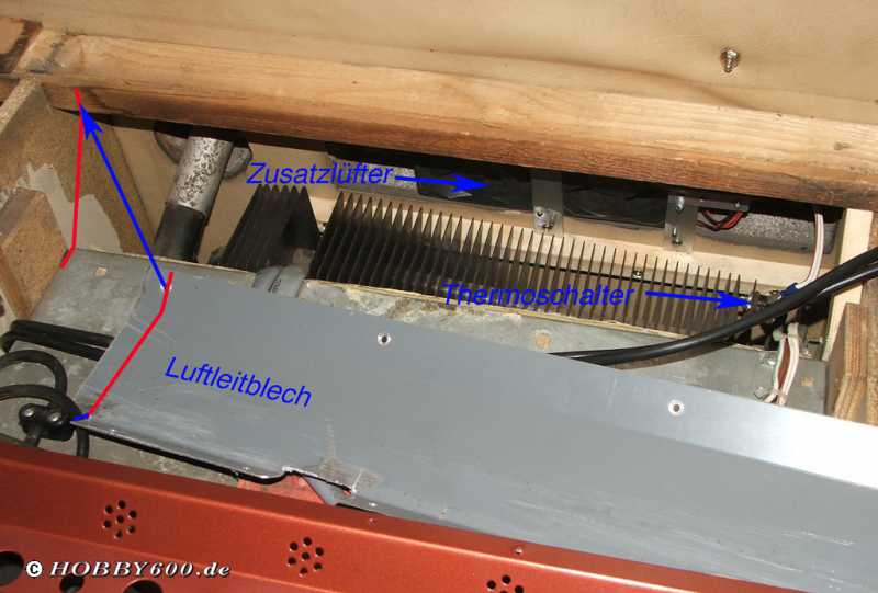

    Hallo Lothar,
    anbei ein Foto, bei dem Du A) die Zusatzlüfter siehst und B) das Leitblech. Allerdings ist es auf dem Bild noch nicht montiert, sondern liegt einfach lose drauf. Das ist jetzt auch der Originalzustand. So sieht es aus, wenn die Spüle demontiert ist. Du siehst, die warme Luft kann sich unter der Spüle so richtig schön ausbreiten.
    Mit den beiden roten Linien habe ich angedeutet, wie das Blech montiert wird. Es sollte eigentlich verständlich sein.
    Nachsatz: Unter dem oberen Lüftungsausschnitt siehst Du noch eine waagerechte Holzleiste. Damit schränke ich den Strömungsraum ein, damit nicht zuviel Luft an den Kühlrippen vorbei strömt.
    Vom Prinzip soll der Kühlschrank zum Wohnraum ja hermetisch abgeschottet sein und Alles was durch das Gas entsteht, durch die Entlüftung entweichen, so auch die durch den Brenner entstehende Wärme.
    Hallo Shiva (Vornamen gerade nicht auf'm Schirm :( ),
    bei den älteren Fahrzeugen ist der Kühli nicht komplett abgeschirmt. Erkennst Du daran, dass sie noch einen separaten Abgaskamin haben. Für eventuell entweichendes Gas muss an der tiefsten Stelle (im Boden) eine Entlüftung vorhanden sein.
    Die Wärmeableitung ist in der Tat ein Problem. Zunächst muss man bei der Montage (hat Hobby sicher getan ;) ) darauf achten, dass der Abstand zwischen Außenwand und Kühlrippen nicht zu groß wird, damit die aufsteigende Luft durch die Kühlrippen und nicht daran vorbei geleitet wird. Oberhalb des Kühlschranks sollte eigentlich ein Leitblech sein, damit die Wärme zum Lüftungsgitter strömen kann und sich nicht unter dem Kocher/Arbeitsplatte staut. War bei meinem 600er nicht; habe ich nachgerüstet.
    Zur Verbesserung der Strömung können dann noch Lüfter in das obere Gitter eingesetzt werden, die die Strömung unterstützen. Da gab es von Elektrolux damals einen Nachrüstset, der mit einem Thermoschalter an den Kühlrippen arbeitet. Viele rüsten die Lüfter selber nach. Sie verwenden PC-Lüfter und Bauteile aus dem Elektronik-Shop. Da findest Du im Netz massenhaft Anleitungen.
    Der preiswerteste Tipp ist übrigens: Das Fahrzeug nicht mit den Lüftungsgittern zur Sonne zu stellen. ... oder wenigstens mit der Markise abschatten.
