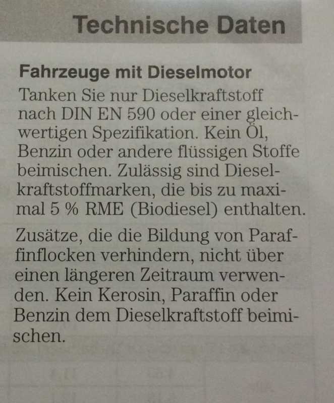

    Hallo Günter,
    dass steht in unserer Betriebsanleitung anders, da wird darauf hingewiesen, nichts beizumischen, siehe Bild. Betriebsanleitung auf Seite 133
    Gruß Martin
    Grüße aus dem Großraum Unna
    von Petra & Martin
    what else
  • Hallo Martin,
    du hast ein älteres Fahrzeug.
    Die Aussage bzgl. FME-Anteil kann so nicht mehr gelten.
    Der Anteil ist heute durchweg 7%.
    Bei den aktuellen Transitmodellen steht, erstaunlichweise wohl erst ab 2010, auf S.83:
    Zitat:
    ... Es wird empfohlen, den Kraftstoffbehälter vor langfristiger Lagerung des Fahrzeugs (über zwei Monate) nur mit Mineraldiesel zu befüllen (sofern verfügbar) oder ein Antioxidationsmittel beizumischen. Ihr Händler ist Ihnen bei der Auswahl eines geeigneten Antioxidationsmittels gern behilflich.
    Zitat Ende.
    Hintergrund können ungewöhnliche Motorschäden sein.
    In Schweden, wo es kaum FME-Diesel gibt, so wird in einem anderen Forum berichtet, sind offenbar keine auffälligen Motorschäden aufgetreten.
    Ford hält sich mit Aussagen hierzu komplett zurück. Nur der oa. Hinweis macht stutzig.
    Ich möchte die Diskussion bzgl. Biokraftstoffe usw. allerdings nicht befeuern.
    Meine Kenntnisse sind lediglich angelesen.
  • Hallo Günter,
    hatte mir schon gedacht,dass das mit dem Bauj. zusammenhängt. ;) Wir sind alle Testpiloten, auf eigene Rechnung
