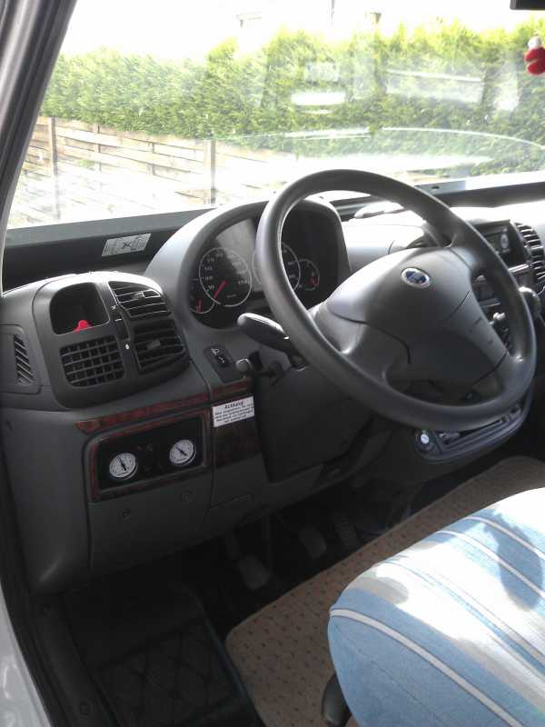

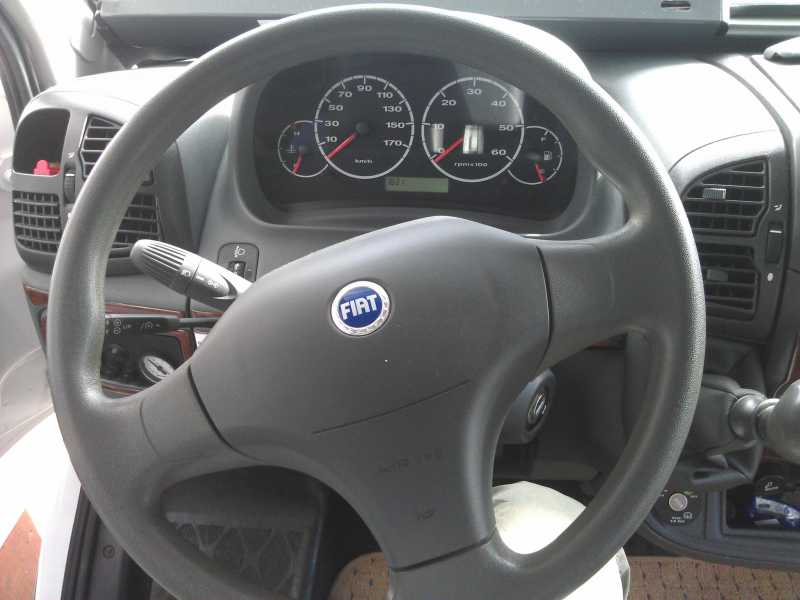

  • Der Tempomathebel hat bei ebay 10 Euro gekostet. Du brauchst dann noch einen neuen Bremslichtschalter der kostet auch 10 Euro. Wenn ich noch einige Kabelklemmen usw. rechne dann sind es vielleicht 25,-.
    Nachdem alles verkabelt ist leuchtet die Kontrollampe für den Tempomat auf und das war es dann schon.
    Es muss nichts weiter gemacht werden.
    Bin heute zum testen etwas rumgefahren und es funzt prima.
    Das Beste daran ist ja, es ist schon alles vom Werk aus vorbereitet. Nur das Bedienteil anschließen und es läuft.
    So sieht es dann aus.
