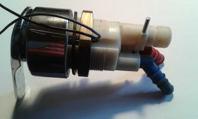

    Hallo liebe Hobby Wohnmobilfreunde,
    das Problem "demontieren der Eckverkleidung" ist gelöst. Die Verkleidung ist nicht geklebt, sondern mit 5 Schrauben auf beiden Seiten festgeschraubt. 4 Schrauben auf der rechten Seite die hatte ich gefunden. Die 5 jetzt auch. Sie ist auf der linken Seite von außen am Gasherd durch die Wand geschraubt. Darauf muß man erst kommen.
    Herzlichen Dank an alle die mich unterstützt haben.
    Den Wasserhahn habe ich ausgebaut. Hinter der Verkleidung ist es sehr eng. Die Schläuche vom warmen und kalten Wasser und der Brauseschlauch sind abgeknickt. Der Brauseschlauch ist im Knick undicht.
    Die Anschlüsse (rot und blau siehe Fotos) sind 45 Grad abgewinkelt. Um mehr Luft zu bekommen müssten sie 90 Grad haben. Notfalls ein neuer Wasserhahn mit 90 Grad abgewinkelten Anschlüssen.
    Weiß jemand ob es diese in 90 Grad abgewinkeit gibt? Wenn ja wo.
