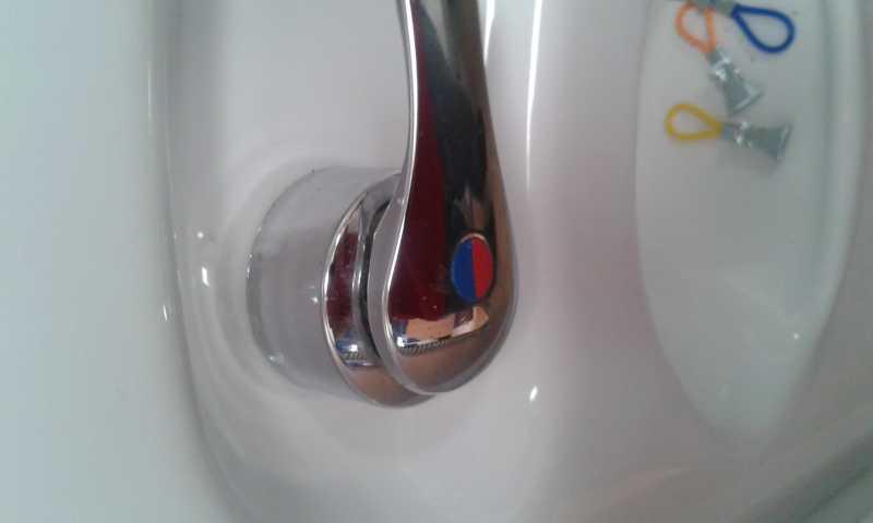

  • Mach mal den Griff ab und dann ein Foto.
    Gruß Uwe
  • Erst den Griff ab, dann ist entweder eine Überwurfmutter zu sehen die Du lösen mußt, oder Du kannst dann die verchromte Kappe linksherum abschrauben und darunter ist eine Mutter. So kenne ich es, ein Bild wäre hilfreich um zu wissen um welches Modell es sich handelt.
    Balou
  • Ich werde in Kürze den Griff abschrauben, ein Foto machen und dies hier im Forum einstellen.
    Danke für Eure Nachrichten.

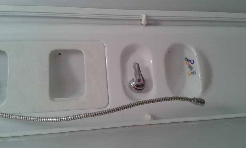

  • Hallo Gregor,
    rein optisch ist bei mir der gleich Wasserhahn verbaut.
    Mein erstes Problem ist, die Verkleidung an der der Hahn angeschraubt ist zu lösen.
    Die Verkleidung geht von unten oberhalb der Duschwanne bis unter die Deckenverkleidung.
    Oben, unten und Rechts (wo sie verschraubt ist) ist lose, aber die linke Seite ist fest
    und ich weiß nicht wie. In der Mitte ist der Wasserhahn und einige Ablageschalen.
    Die verschraubte Seite kann ich unten ca. 3 cm aufbiegen und da sehe ich gerade so die Anschlüsse.
    Um an den Hahn zu kommen muss die Verkleidung komplett ab. Aber wie löse ich die linke Seite?
    Ist sie geklebt? Wenn ja, Wie kann ich das lösen?
    Die Fotos und die Hinweisse von Dir waren sehr hilfeich.
    Danke.-
    hast Du schon mal versucht die Verkleidung leicht nach rechts zu drücken? evt. ist sie wo hinter geklemmt.
    Auf Deinen Bildern sieht es so aus, als wenn oberhalb des Wasserhahns die eingelassenen Schalen ein extra Bauteil sind. Es kann sein, dass Du dieses heraus nehmen kannst und dann von hinten an den Kran heran kommst.
    Balou
  • Hallo Balou,
    vor den oberhalb des Wasserhahn eingelassenen Schalen ist eine Abdeckung geklebt,damit aus den Schalen nichts rausfällt. Ich habe mit einem Spiegel reingeschaut, da ist nicht zum schrauben oder zu lösen.
    Die Verkleidung nach rechts zu drücken werde ich versuchen.

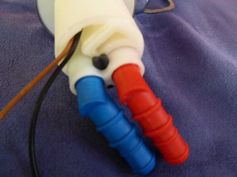

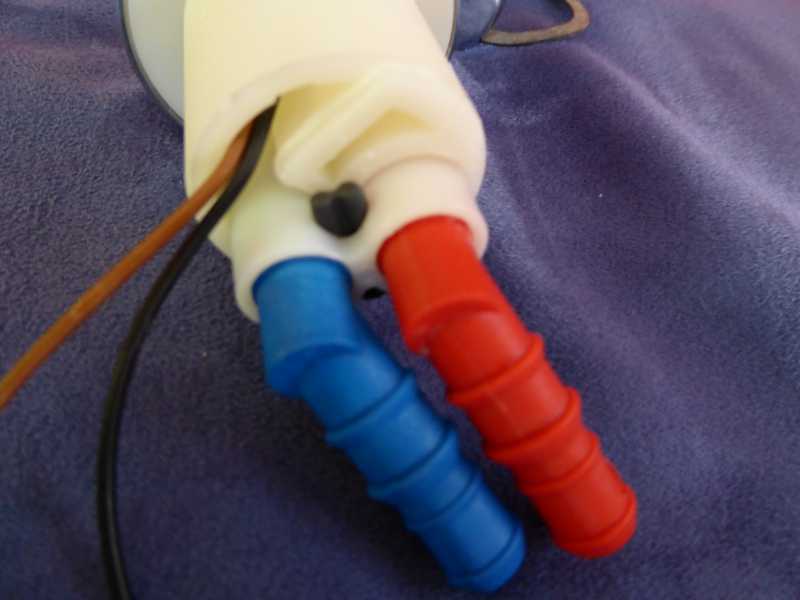

    das Problem "demontieren der Eckverkleidung" ist gelöst. Die Verkleidung ist nicht geklebt, sondern mit 5 Schrauben auf beiden Seiten festgeschraubt. 4 Schrauben auf der rechten Seite die hatte ich gefunden. Die 5 jetzt auch. Sie ist auf der linken Seite von außen am Gasherd durch die Wand geschraubt. Darauf muß man erst kommen.
    Herzlichen Dank an alle die mich unterstützt haben.
    Den Wasserhahn habe ich ausgebaut. Hinter der Verkleidung ist es sehr eng. Die Schläuche vom warmen und kalten Wasser und der Brauseschlauch sind abgeknickt. Der Brauseschlauch ist im Knick undicht.
    Die Anschlüsse (rot und blau siehe Fotos) sind 45 Grad abgewinkelt. Um mehr Luft zu bekommen müssten sie 90 Grad haben. Notfalls ein neuer Wasserhahn mit 90 Grad abgewinkelten Anschlüssen.
    Weiß jemand ob es diese in 90 Grad abgewinkeit gibt? Wenn ja wo.
    hatte neulich in Burhave einen Hobby-Fahrer unsere Visitenkarte übergeben und
    kam mit ihm ins Gespräch, wobei wer mir von seinem Problem mit der Dusche berichtete.
    Es waren ebenfalls Brüche in der Wasserversorgung, die bei ihm im Laufe der Jahr mehrfach
    auftraten. Gelöst hat er das Problem, indem er der Wasserhahn durch Unterlegscheiben
    weiter nach vorne gesetzt hat und dadurch hinter der Duschwand mehr Platz hat, wodurch auf die
    Schläuche/Verbinder kein Druck mehr ausgeübt wird.
    Evtl. kann euch das etwas weiter helfen.
