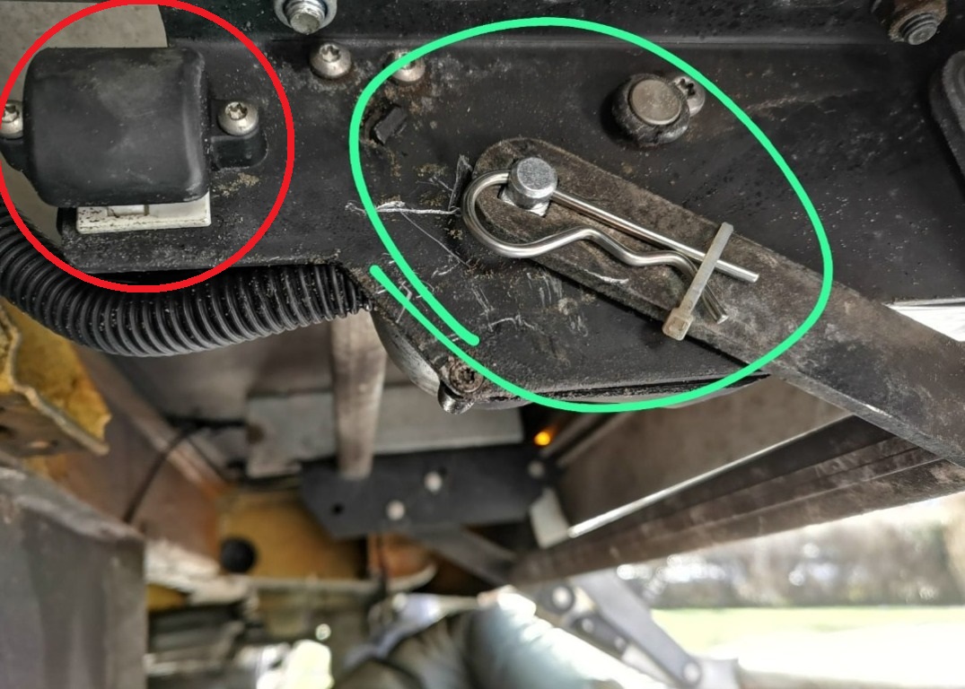

Hallo Olaf,
auf einem Bild von Rainer zur Erneuerung der Trittstufen Achse siehst Du den Endschalter links rot eingekreist unter der schwarzen Abdeckung:Es gibt ihn bei diversen Camping Shops zum Preis von ca. €17,00 oder als Ersatzteil für Kühlschränke für ca. € 7,50, siehe hier: https://www.digikey.de/de/prod…bulgin/E3102AAAAB/2747882.
Viel Erfolg beim Austausch.

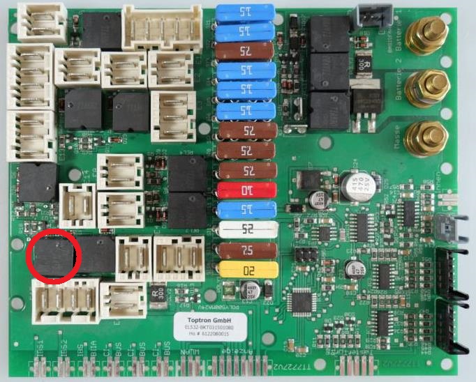

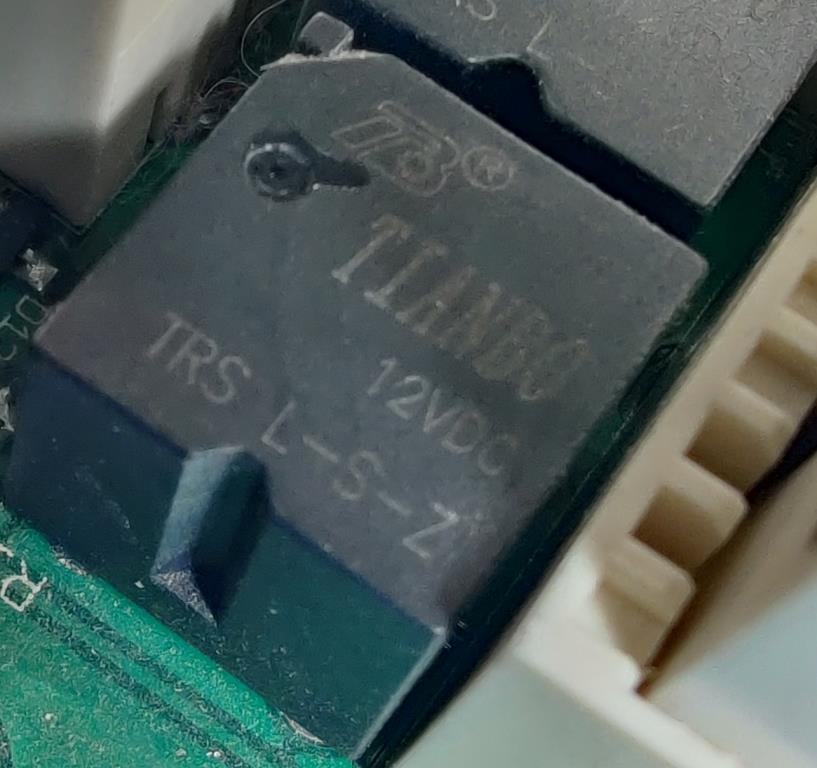

Hallo ibi,
auf das Relais bin ich gekommen, weil direkt neben dem Stecker E15 (zuständig für die Trittstufe) zwei Relais sitzen(siehe Bild) wenn ich den Taster zum einfahren der Trittstufe betätigt habe gab es ein kaum hörbares Geräusch, beim betätigen des Tasters zum ausfahren habe ich nichts gehört, deswegen habe ich vermutet das eins der beiden Relais defekt ist, was ja dann auch bestätigt wurde. Das diese kleinen schwarzen Würfel Relais sind habe ich dann erst durch Online Recherche herausbekommen indem ich die Aufschrift auf den Relais gegoogelt habe und dann bei Reichelt Elektronik gefunden habe. Einen erweiterten Schaltplan habe ich nicht gehabt, nur den aus der Bedienungsanleitung. Preislich bin ich gut weggekommen, die Platinenreparatur hat ca. Euro 110,00 gekostet, plus Tastschalter, Achse für den Motor und Endschalter. Vielleicht kann/konnte ich dem ein oder anderen mit meinen Erfahrungen helfen.

Hallo zusammen,hier nun die Lösung des Trittstufen Problems:
- der Werkstatt Termin sollte in ca. 4 Wochen stattfinden mit Überprüfung der Leitungen, der Schalter und des Trittstufenmotors. Das hatte ich ja alles schon gemacht und es war OK, warum also alles nochmal und dann noch zum € ?? Stundenlohn, wahrscheinlich hätte es mit dem Austausch des Toptron zu einen horrenden Preis geendet, weil repariert wird ja nichts mehr.
Also habe ich mich nochmal drangemacht und hatte dann folgendes Teil auf dem Toptron in Verdacht:
es ist das Relais für die TrittstufeKostenpunkt bei Reichelt Electronic € 1,15. Hier noch ein Bild wo es auf der Platine zu sehen ist:
Nach Online Recherche habe ich die Fa. ERS Elektronik in Hagen, Herr Boeker gefunden, die schon mal eine Toptron Platine repariert haben. Also alle Anschlüsse und Leitungen auf der Platine beschriftet, fotografiert und die Platine ausgebaut Es wurde schnell (1 Woche incl. hin- und herschicken) und fachgerecht repariert und auch die Platine komplett überprüft. Ich denke das hat mir einige Hundert Euro gespart. Bei Problemen mit dem Toptron kann ich die Fa. ERS nur wärmstens empfehlen.
